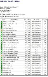

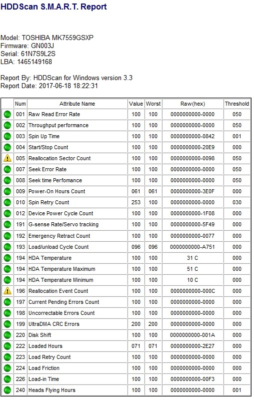

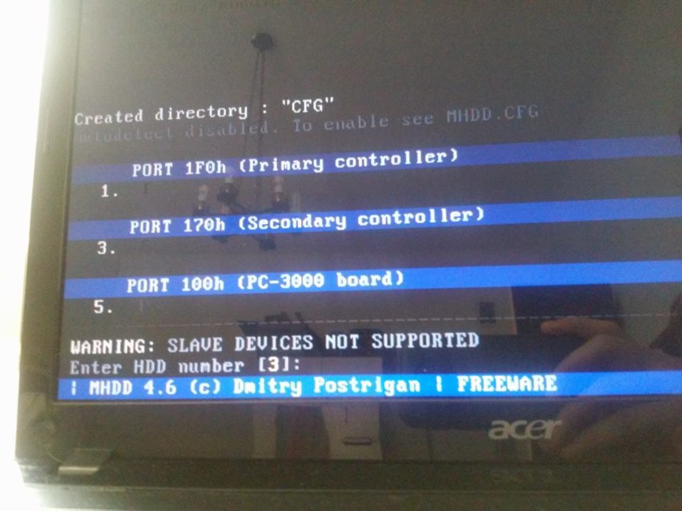

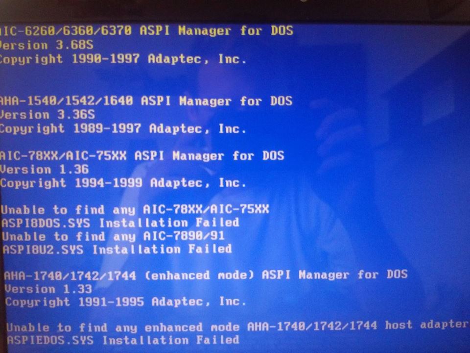

    Mam laptop Acer Aspire 5560G. Chciałem przeprowadzić skanowanie dysku pod obecność bad sektorów i zrobić jego remap, ale programy do diagnostyki (zarówno MHDD jak i HDAT, obydwa bootowane zarówno samodzielnie jak i z zestawu Ultimate Boot CD) nie wykrywają go.
    Wrzucam screeny i SMART.
    System działa, ale nic wyczynowego na nim nie zrobię (np. gry się nie uruchamiają).
    SMART:

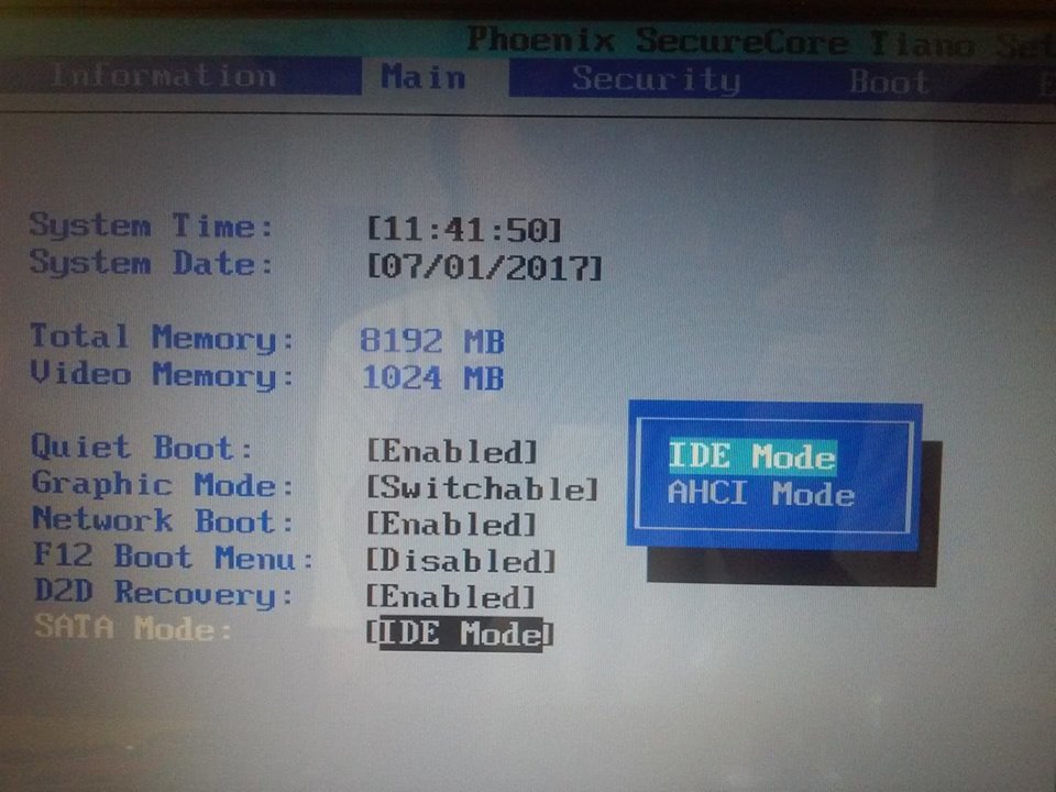

    Ustawienia w BIOS (zmienione AHCI na IDE):
    Acer Aspire 5560G - Programy do naprawy dysku nie wykrywają dysku, co robić?
    To pokazuje program HDDD
    A to pokazuje program HDAT:
    Jak jeszcze mogę przeprowadzić naprawę dysku? Czy może nie ma to już sensu bo dysk jest zbyt uszkodzony?
  • #2 16562255
    miecho18
    Spec od komputerów
    Posty: 18699
    Pomógł: 3086
    Ocena: 2774
    Tu nie ma czego naprawiać. 152 realokowane sektory - dysk tylko do utylizacji.
