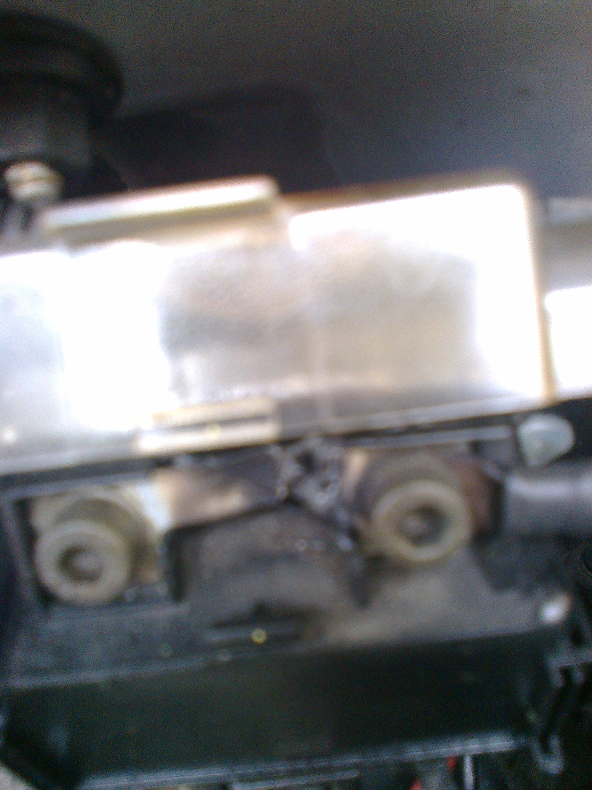

    Nie mogę odpalić samochodu za pierwszym razem jak dotychczas. Dopiero po kilkukrotnym zastartowaniu silnika zapala z hałasem i ciemnym dymem z rury wydechowej. Po zagrzaniu silnika pracuje normalnie. Spaliny w normie podczas jazdy. Sprawdziłem świece i są w dobrym stanie. Po głębszym przyjrzeniu się zauważyłem przepalony bezpiecznik 50 A. Co mogło przyczynić się do jego uszkodzenia. Czy jest możliwość jego wymiany?

    Daj zdjęcie bezpiecznika. To ten w puszcze na akumulatorze? Świece trzeba sprawdzić pod napięciem. Jeśli są bardzo stare to lepiej wymienić.

    Przepalić mogła go właśnie uszkodzona świeca, albo przewód plusowy podający prąd na świece gdzieś dotkną ( dotyka ) masę.
    Rozumiem, że nie ma + na świece żarowe ?
    Tak jak Kolega napisał musisz sprawdzić świece podając napięcie( czy faktycznie grzeje żarnik).

    Dzięki za podpowiedź. Fakt, świece są prawdopodobnie od nowości i je wymienię dla pewności, chociaż samochód po odpaleniu chodził równo bez skutków ubocznych Czy można wymienić jakoś ten bezpiecznik?? VW Polo 1.7 SDI 99r - trudności z odpaleniem, przepalony bezpiecznik 50 A

    Można wymienić numer części N 10424903.
