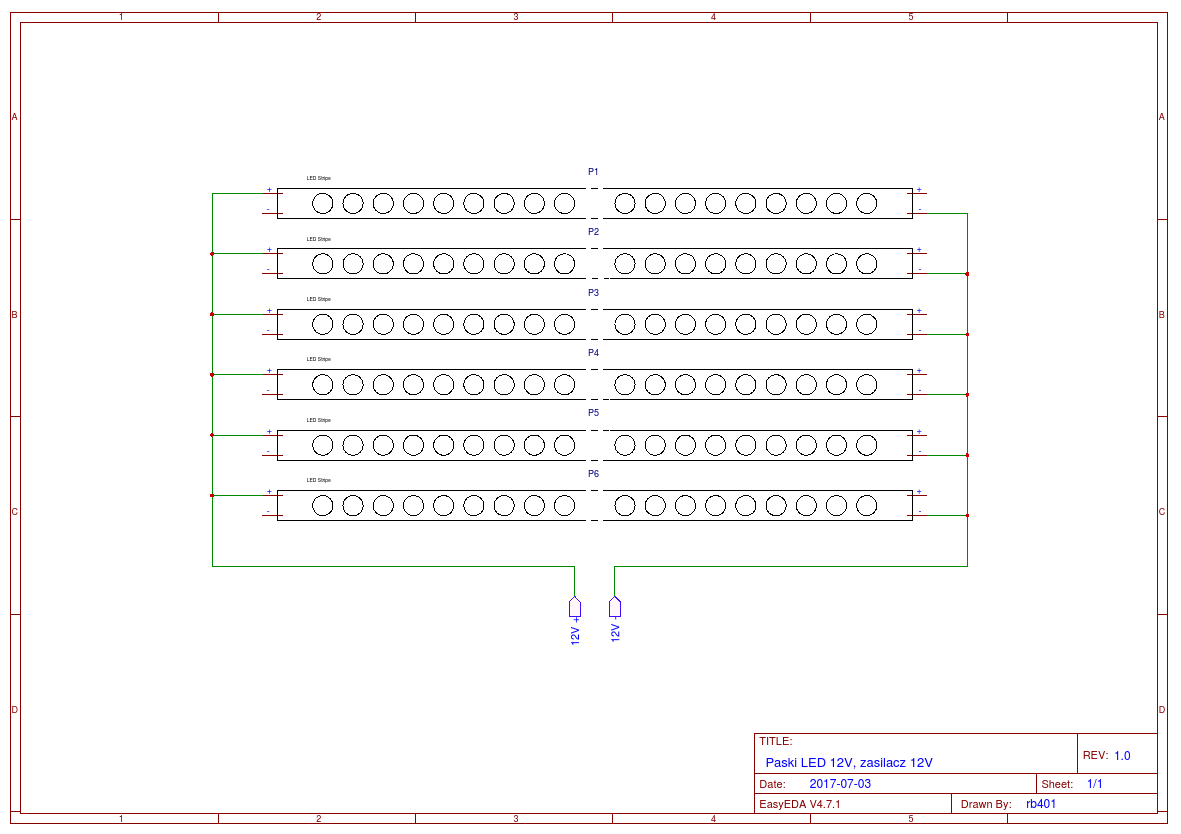

Jak zlutować 44 paski LED 12V z zasilaczem 24V 6A?

    Jeśli są to standardowe taśmy na napięcie 12V, to zasilacz także powinien być na 12V. Inaczej się nie da.

    #4 16565367

    mar_uda napisał:
    Inaczej się nie da.
    "Na upartego" da się. Jeśli połączymy szeregowo po dwa odcinki o dokładnie tej samej ilości LEDów wycięte z pasków z najlepiej jednej serii produkcyjnej, to te 24V rozłoży się praktycznie po połowie (czyli 12V) na każdy z pasków.
    Nie jest to rozwiązanie idealne, bo hipotetycznie zakładając że któraś z LED padnie, to na tym pasku napięcie zwiększy się (a na "dobrym" zmaleje) i będzie to niosło ryzyko dla żywotności pozostałych diod na tym nie w pełni sprawnym pasku. Ale dopóki nic się nie stanie, paski będą miały poprawne zasilanie.

    Podstawowe pytanie. Na jakie napięcie zasilania jest dana taśma LED? Podejrzewam że 12V, jesli tak to w przypadku zasilania zasilaczem 24V należy połączyć każde 2 paski z 44 szeregowo pamiętając o odpowiedniej polaryzacji, a następnie drugą stronę każdego kompletu pasków wpinamy równolegle do zasilacza.

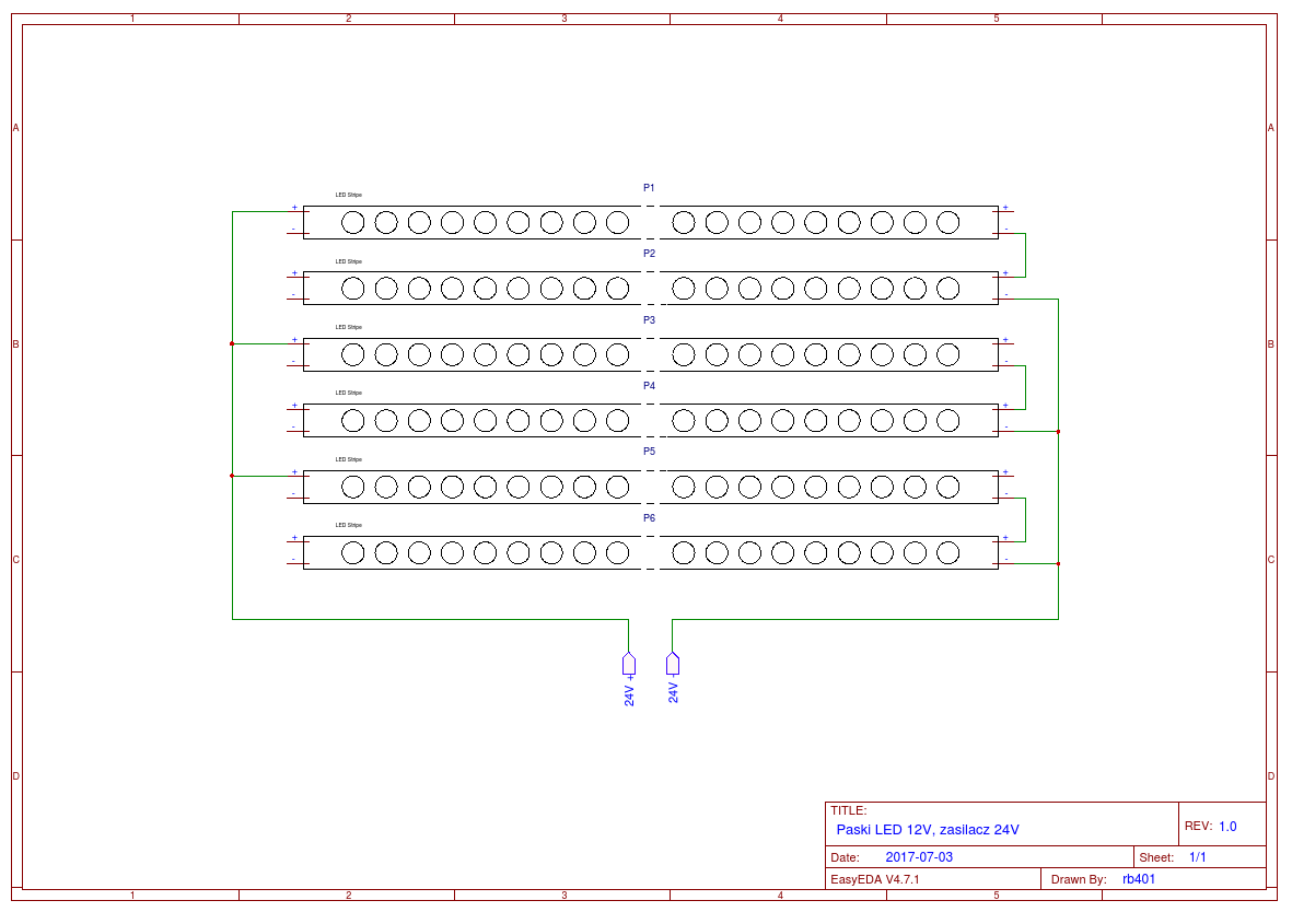

  • #9 16567124
    rb401
    Posty: 3000
    Pomógł: 750
    Ocena: 980
    str.kam napisał:
    na yoytybie znalazłem coś takiego https://www.youtube.com/watch?v=qlMtakaa7u8
    Jeśli chcesz niezależnie sterować paskami "zimnymi" i "ciepłymi", to jest mały problem u Ciebie, bo te grupy pasków masz nieparzyste. Oczywiście ta kwestia dotyczy tylko i wyłącznie sytuacji gdy paski masz 12V a zasilacz 24V.
    Ale to już tylko od Ciebie zależy wybór czy będziesz szukał zasilacza 12V (zwracając uwagę na moc), czy uruchomisz na tym co już masz (ewentualnie zmieniając ilość pasków).
    Tak właściwie, poza tym problemem "parzystości", rozwiązania 12V czy 24V są praktycznie równoważne. W wersji 24V można zejść trochę z przekrojem przewodów, bo będzie o połowę mniejszy prąd płynął i okablowanie trochę prostsze.
    Tu daję, na wszelki wypadek, przykładowe schematy dla dwóch wariantów zasilania.
    zasilacz 24V:
    https://obrazki.elektroda.pl/2675926900_1499113503.png
    zasilacz 12V:
    https://obrazki.elektroda.pl/5943442400_1499113560.png
    Przykład akurat na 6 pasków ale może być dowolna ilość, z tym że dla 24V musi być parzysta.
    Połączenia zasilań i mostków mogą być robione zarówno po lewej jak i po prawej stronie paska (do tego samego bieguna na pasku), dowolnie. Kwestia wygody wykonania.
