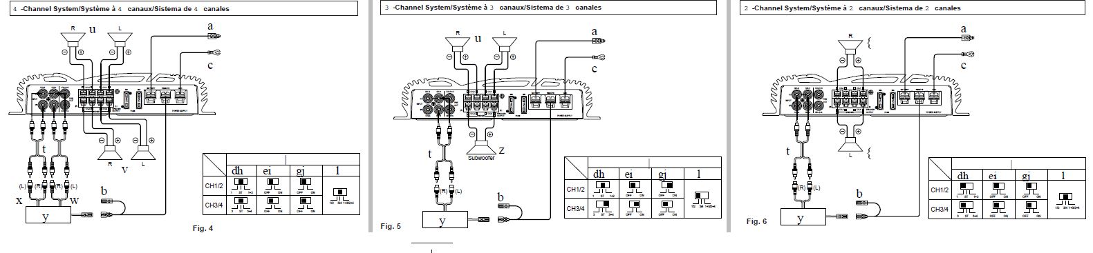

    Kiedyś podłączałem radia samochodowe, ale ze wzmacniaczami się nie bawiłem. Zakupiłem samochód w którym jest zamontowany wymieniony w tytule wzmacniacz wraz z radiem i zestawem głośników w przednich drzwiach. Chciałbym dodać zestaw głośników do tylnych drzwi i moje pytanie jak to podłączyć do wzmaka. Załączam fotkę z instrukcji, którą znalazłem w necie. W chwili obecnej moja konfiguracja jest na środkowej pozycji. Patrząc na schemat nie widzę możliwości podłączenia 4 głośników i subwoofera. Ale nie znam się , może ktoś z forumowiczów mi podpowie.
    Z góry dziękuję
    Andrzej

    Nie ma takiej możliwości. Do subwoofera potrzebujesz osobny wzmacniacz, ewentualnie tylne głośniki podłącz pod radio.
