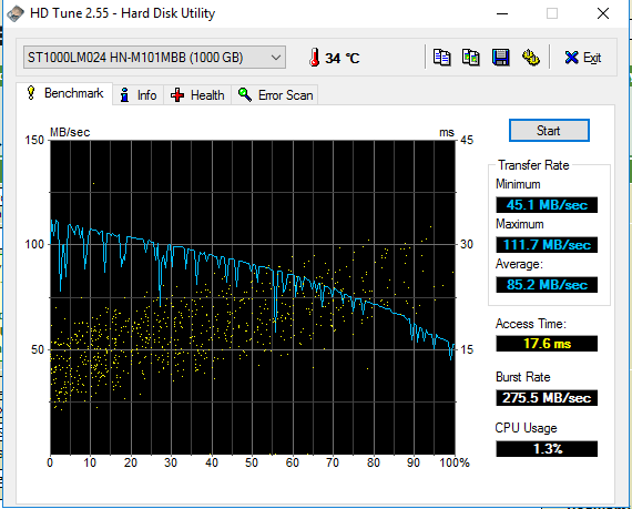

    w 99% przypadków z jakimi miałem do czynienia przy bardzo wolnym działaniu komputera, problem stanowił dysk. Za pomocą Hd Tune sprawdź powierzchnie dysku, jeżeli masz dostęp do innego dysku to podepnij go żeby sprawdzić jak działa na innym (sprawnym) dysku.

    Woffi napisał:
    Niestety komputer działa okropnie wolno. Stawiałem system od nowa już chyba 3 razy.
    Od kiedy tak działa?
    Dlaczego stawiałeś system?
    Jaki system?
    Dysk nie wygląda źle. Jak bootujesz system z pendrive (live linuks dowolny) to też tak wolno startuje?

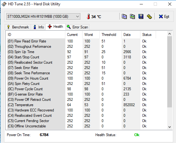

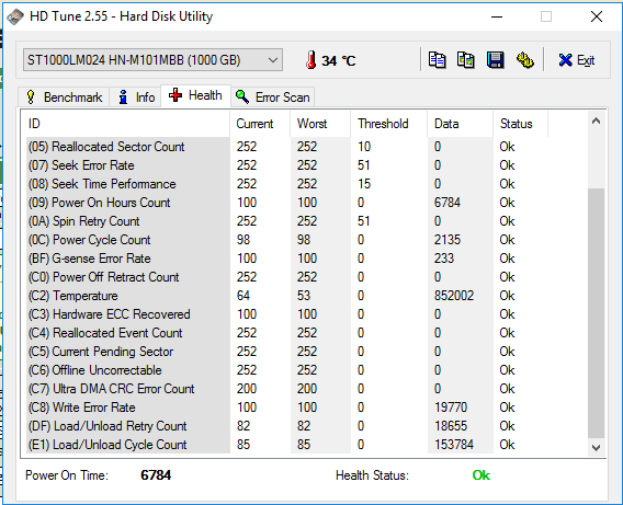

    Skan z HDTune jest mało wartościowy.
    @Woffi
    Patrząc w SMART, dysk zaczyna mieć problemy z mechaniką (C8).
    Również pojawił się wzrost w (01).
    Do kompletu zanotowane zostały niedopuszczalne upadki/uderzenia/wstrząsy (BF)=233.
    Wykonaj skan powierzchni za pomocą MHDD i zamieść zdjęcie z czasami dostępu do sektorów =>
    http://www.nirvanowiec.republika.pl/MHDD.html

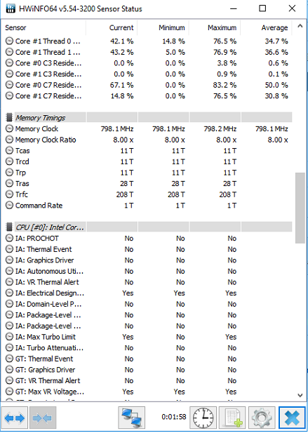

    Kolobos
    Spec od komputerów
    Posty: 85182
    Pomógł: 17174
    Ocena: 10460

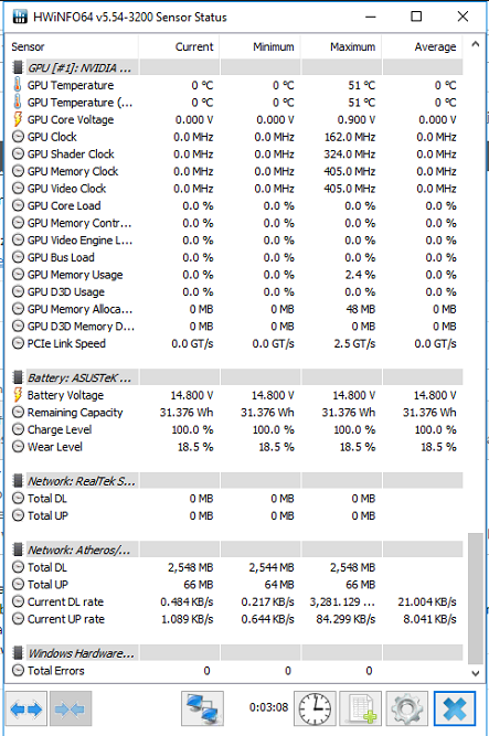

    W logach nie widac nic ciekawego.
    Zamiesc screen calegok okna, a nie tylko kawalka.

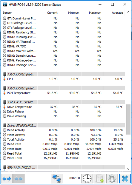

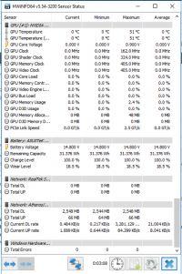

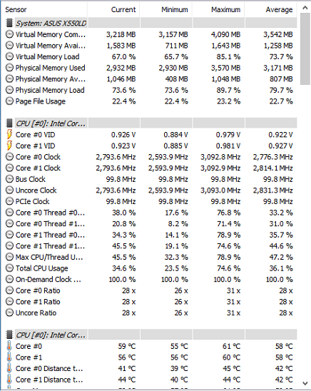

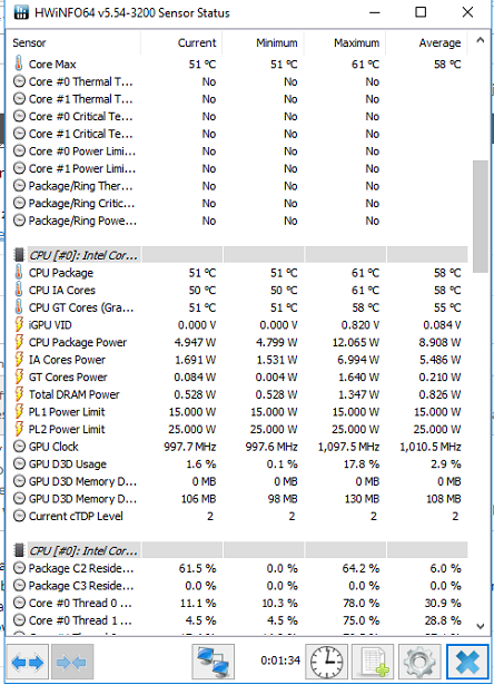

    @Woffi
    Zainteresuj się powyższym postem odnośnie stanu HDD.
    Wpierw należy się nim zająć a później resztą.
    Temperatury są w normach.
    Wykonaj jeszcze to samo dla 10 minutowego obciążenia sprzętu i zamieść screeny z HWiNFO.
