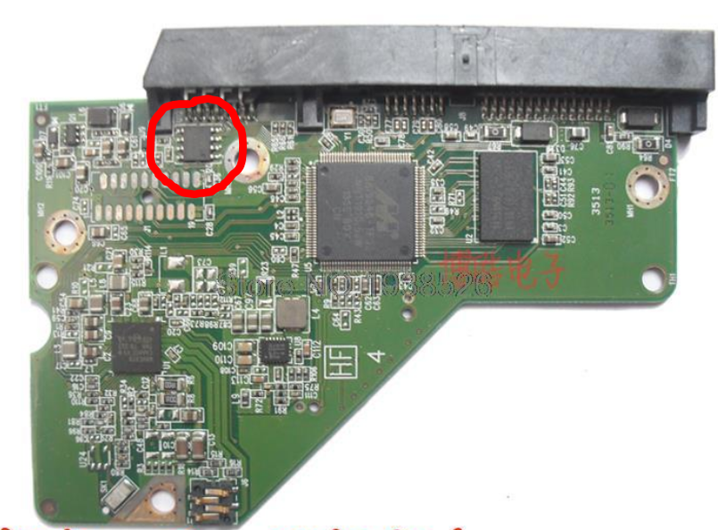

    Witam szukam dysku jak w temacie, na co zwrócić uwagę, żeby była szansa na przywrócenie dysku do życia (i odzyskania danych).
    Po wymianie transila i 0R dysk nie wstał!
    Pozdrawiam i z góry dziękuję za pomoc!

    Na elektronice, w pobliżu gniazda SATA jest na laminacie (po zewnętrznej stronie, bez części) numer, na przykład 2060-771824-006 - elektroniki o takim numerze musi Kolega szukać. Sama przekładka elektroniki na pewno nie zadziała. Z oryginalnej elektroniki trzeba wylutować układ ROM i wlutować go do nowej elektroniki (w miejsce już istniejącego układu). Kostka ROM to ośmiopinowy układ scalony, na przykładowej elektronice od WD10EZEX zaznaczyłem ten układ w kółku.

    O i to jest wyczerpująca informacja, jakiej oczekiwałem, dziękuję i pozdrawiam.
