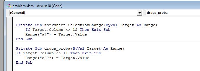

    Jestem początkowym użytkownikiem Excel. Mam pytanie czy możliwe jest zaprogramowanie załączonego pliku w taki sposób, aby samo kliknięcie komórki w kolumnie L powodowało automatyczne przeniesienie wartości "klikniętej" komórki w komórkę A7?
    Chodzi o to żeby automatyczne przenoszenie dotyczyło tylko kolumny L w przedziale wierszy 1:55, a żeby klikanie w pozostałych polach arkusza działało normalnie. Obecnie wstawiona jest lista rozwijana jednak przy 50 (a w perspektywie czasu dojdzie jeszcze ok 35) pozycjach szybsze i prostsze byłoby rozwiązanie z automatycznym przenoszeniem wartości.

    w kodzie arkusza 'Karta wadliwe'

    Jeszcze jedno pytanie:
    gdybym jeszcze we wcześniej dodanym pliku w kolumnie K dodał wartości od 1 do 15 (k1=1, k2=2itd) i chciałbym dodatkowo aby również za pomocą kliknięcia wartości znajdującej się w kolumnie K przenosiło jej wartość do komórki C27 to jak mogę to zrobić?
    Próbowałem skopiować wcześniej dodany kod zmieniając tylko jego nazwę i podmieniając adresy wskazanych komórek jednak nie zadziałało.

    Private Sub Worksheet_SelectionChange(... - jest reakcję na zmianę położenia kursora w arkuszu. (zdarzenie arkusz_ZmianaZaznaczenia)
    If Target.Column <> 12 Then Exit Sub- tylko dla kolumny L, w przeciwnym razie przerwać pracę.
    W Twojim przypadku
    Kod: text
