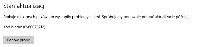

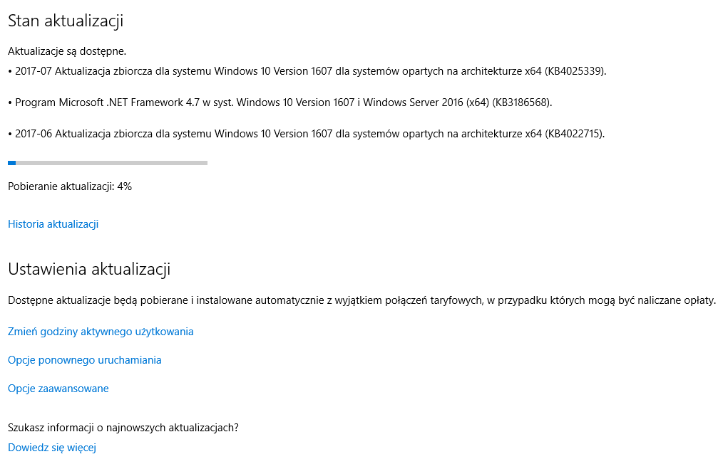

    Mam taką sytuację nie do przejścia:
    HP250, Windows 10 Pro 64 Bit - błąd aktualizacji, kod błędu: 0x80073712
    Instalacja za każdym razem kończy się błędem (próbowałem ponawiać kilka razy, w różnych okresach czasu):
    Zastanawiam się, czy zastosowanie narzędzia:
    http://www.wsusoffline.net/
    nie rozwiąże problemu.
    Przypuszczam, że po reinstalacji systemu nie będzie problemu, ale jak naprawić sytuację bez ponownej instalacji ?

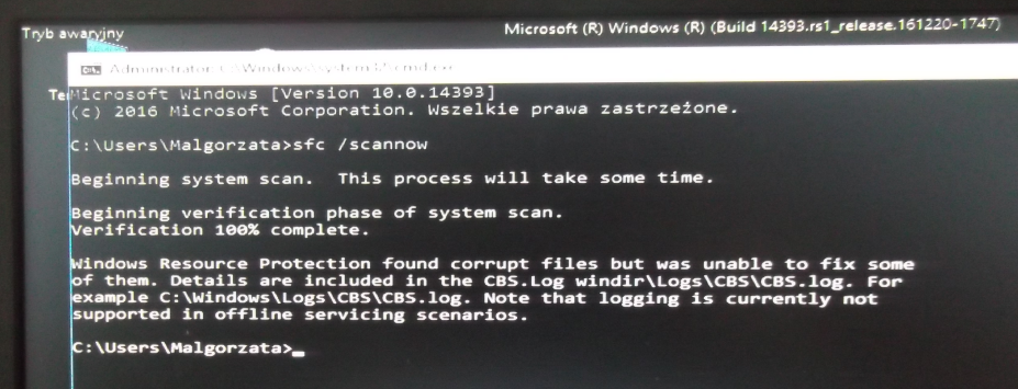

  • #3 16585892
    MES Mariusz
    Poziom 36  
    Posty: 5452
    Pomógł: 8
    Ocena: 222
    Hmm... A w takim przypadku?
    Dobra, uruchomiłem w trybie awaryjnym i sfc ruszyło. Zobaczymy, co zdziała.

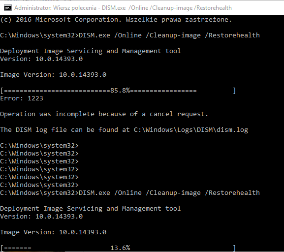

  • #6 16585973
  • #7 16586707
    MES Mariusz
    Poziom 36  
    Posty: 5452
    Pomógł: 8
    Ocena: 222
    A to zadanie przerwałem po kilku godzinach, zakładając, że się uwiesił. A jednak wygląda na to, że pracował. No nic, zobaczymy do jutra.
    Ale coś mi się zdaje, że bez przywrócenia obrazu systemu się nie obejdzie...
  • #8 16586754
    Matuzalem
    Posty: 17290
    Pomógł: 1651
    Ocena: 1087
    Jeśli na nośniku instalacyjnym ma Pan plik Install.wim, to zamiast przywrócenia obrazu może Pan użyć polecenia dism /online /cleanup-image /restorehealth /source:wim:F:\sources\install.wim:1 /limitaccess (z uwzględnieniem użycia zindywidualizowanej ścieżki). W innym wypadku wystarczy uruchomić nakładkę (instalację tej samej wersji systemu z poziomu działającego Windowsa) ze wskazaniem zachowania danych.
    W obu wypadkach "wymienione" będą tylko pliki systemowe.
    PS
    DISM z mego postu różni się od tego, którego Pan użył tym, iż jest odporne na ew. kłopoty z dostępem online.
