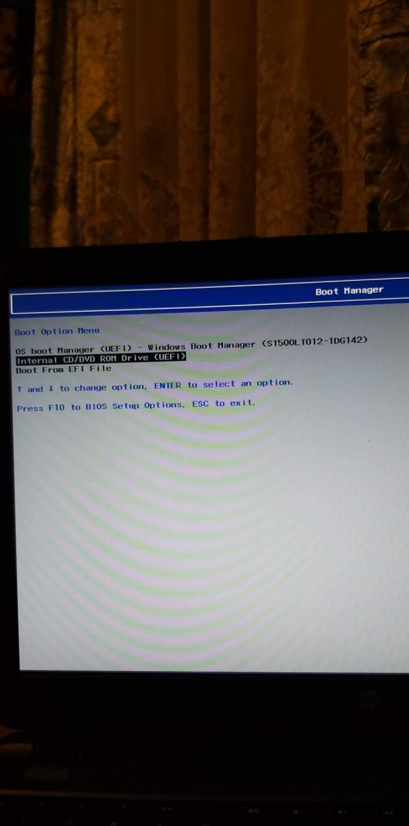

    Laptop hp 250 g3, sam doszedłem do boot managera lecz bez żadnych większych rezultatów.
    Po prostu nie potrafię zrobić tego systemu.

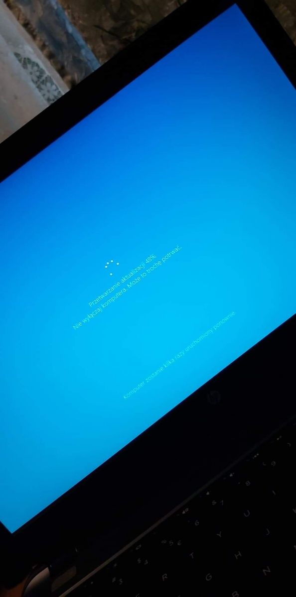

    Próbowałem uaktualnić przez narzędzie z Microsoftu, ale podczas aktualizacji, komputer się zawiesił na 48% I nic siebie dało zrobić.
    Komputer po resecie wrócił do stanu poprzedniego/aktualnego.

    No ta lista którą otworzyłeś klikając odpowiednie przyciski podczas startu komputera. Lista jest w zdjęciu które dodałeś.(boot manager)

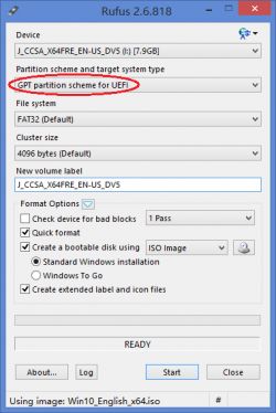

    Masz włączone UEFI więc musisz nagrać pendrive z systemem partycionowania UEFI .

    nightvz napisał:
    Podpowiesz mi z jakiej listy? Jak to włożę do laptopa to co dalej?
    Screen #2 - Okno "Boot Manager" - masz na foto zaznaczony napęd płyt. Po poprawnym przygotowaniu pena za pomocą Rufusa, powinien się na liście pojawić pendrive.

    https://www.top-password.com/blog/create-uefi...gacy-bootable-usb-drive-for-windows-10-setup/
    Zorientuj się czy się różni boot CSM (tak zwany Legacy) i UEFI.
