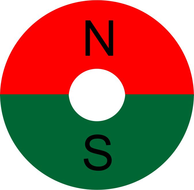

    Witam, sprawa dotyczy silnika supramatic p przy próbie regeneracji szczotek, nadłamał się magnetyczny element powiązany z enkoderem na wirniku na samym końcu, mam pytanie czy takie coś można wymienić czy już strata ?

    albo może gdzie można kupić magnes do enkodera, i czy można, sprawa wygląda tak , że nie do końca wiem jaki tu magnes pasuje, czy jak pierścionek lezy na stole płasko to jak torcik czy w poprzek N/S ???

    Niestety na 99 % nie dokupisz , w Hormannie występuje tylko silnik, chyba że znajdziesz uszkodzony silnik i magnes będzie ok.

    a może jakiś magnes zastosować tam ? chodzi mi o polaryzacje ośkę można zawsze stoczyć lub napawać klejem, tylko jaka polaryzacja tego magnesu ?

    Magnes powinien być namagnesowany dwubiegunowo w sposób przedstawiony na załączonym rysunku.
    Jak sprawdzić gdzie i ile jest biegunów w magnesie?
    Ja mam taki sposób:
    biorę stalową namagnesowana igłę z cienką nicią i nad leżącym w różnych pozycjach magnesem obserwuję, gdzie wolno opuszczana z góry, z różnych kierunków, igła na nitce ma ochotę ukłuć magnes. Te miejsca (miejsce) to takie same bieguny magnesu.
    Jak namagnesować igłę - przesunąć dowolny biegun magnesu wzdłuż igły.

    Jeżeli wymiary dadzą się dopasować to powinno byc OK!
