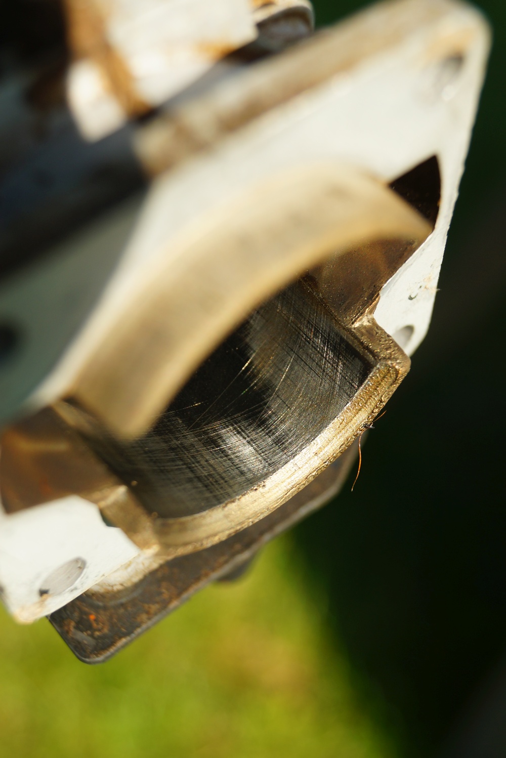

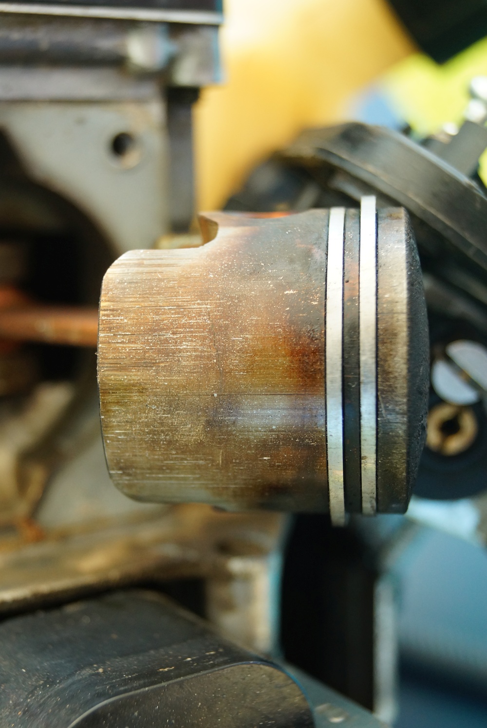

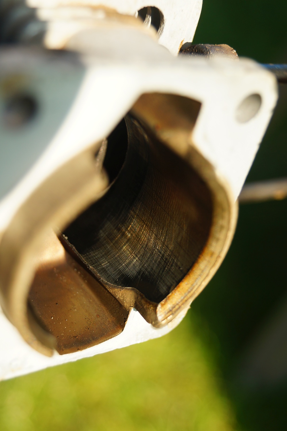

    Kosa spalinowa nie odpala. Wykosiłem nią trawę, a dwa tygodnie później szwagier ją odpalił i zaraz zgasła. Teraz jedynie przy uruchomieniu pójdzie trochę dymku i nic więcej. Świeca daje iskrę a gaźnik w środku wygląda jak nowy, jedynie tłok ma ryski i cylinder mikroskopijne.
    Czy taki tłok jak na zdjęciu jest zatarty??

    Zatarty tłok, to tłok który jest w cylindrze i nie daje się ruszyć. Jest zakleszczony. Coś musiało dostać się do cylindra i porysowało tłok i gładż cylindra, trzeba dbać. Jak ja bym za każdym razem wyciągał tłok z cylindra, bo nie chce odpalić kosa to bym chyba zwariował.
    Zalana świeca była, lub gażnik do czyszczenia i regulacji.

    kosę mam już 11 lat i po raz pierwszy nie chce współpracować no po za tym że wymieniałem już cewkę. Świeca w porządku na 100% jeszcze ją dobrze wyczyściłem, a gaźnik też piękny i czyściutki, membrana jak nowa. Kolejna sprawa to jak tłok zbliża się do komory spalania to widać jakby paliwo z powietrzem uciekało pomiędzy cylindrem a tłokiem. może wystarczy pierścienie na tłoku na nowe wymienić??

    Trzeba dokladnie obejrzec, i wymienic co trzeba.

    Obejrzeć to można serial w tv. Silnik się weryfikuje pomiarami. Ale tu po tłoku widać że miał przedmuchy. Więc remont.
