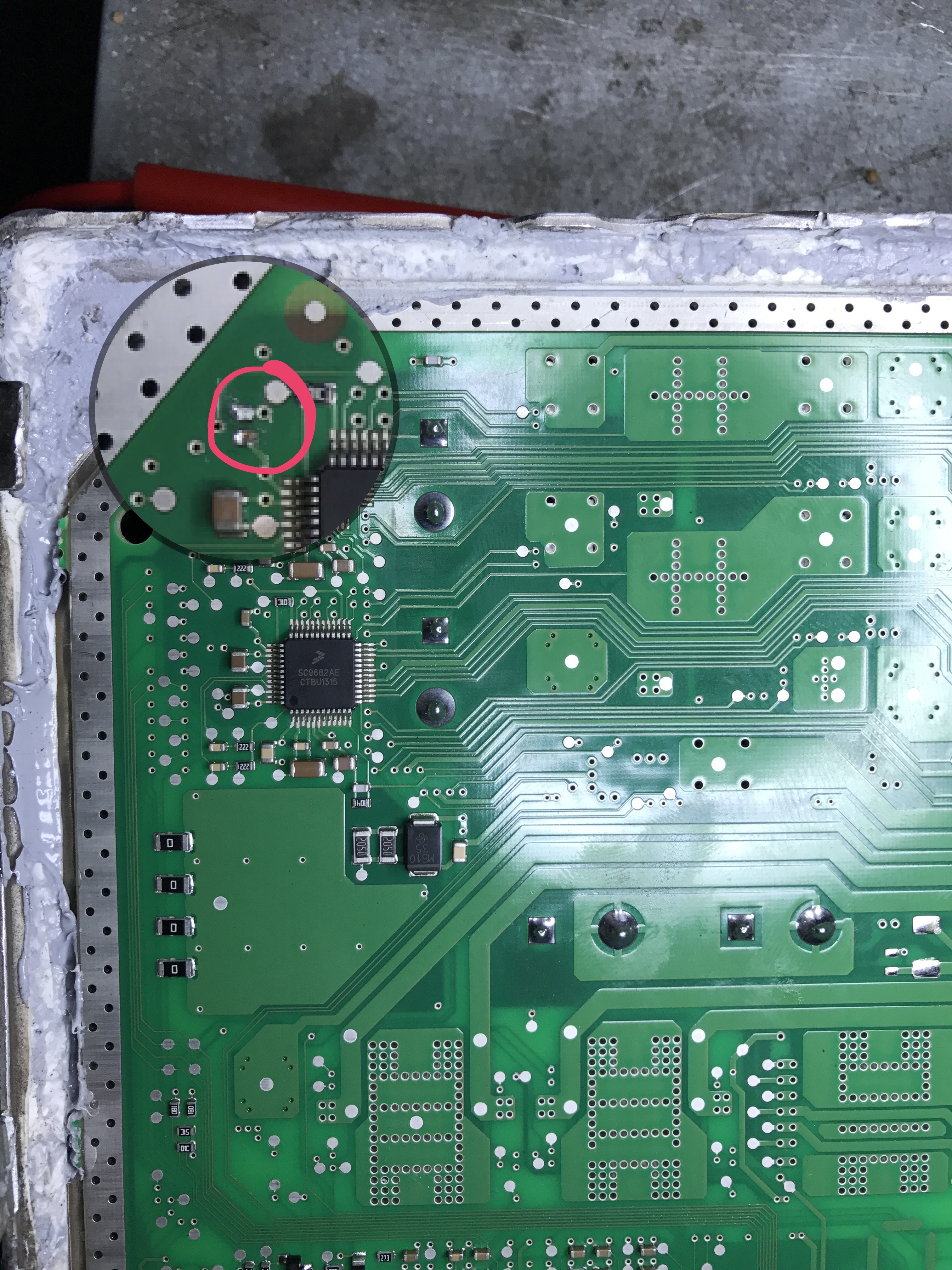

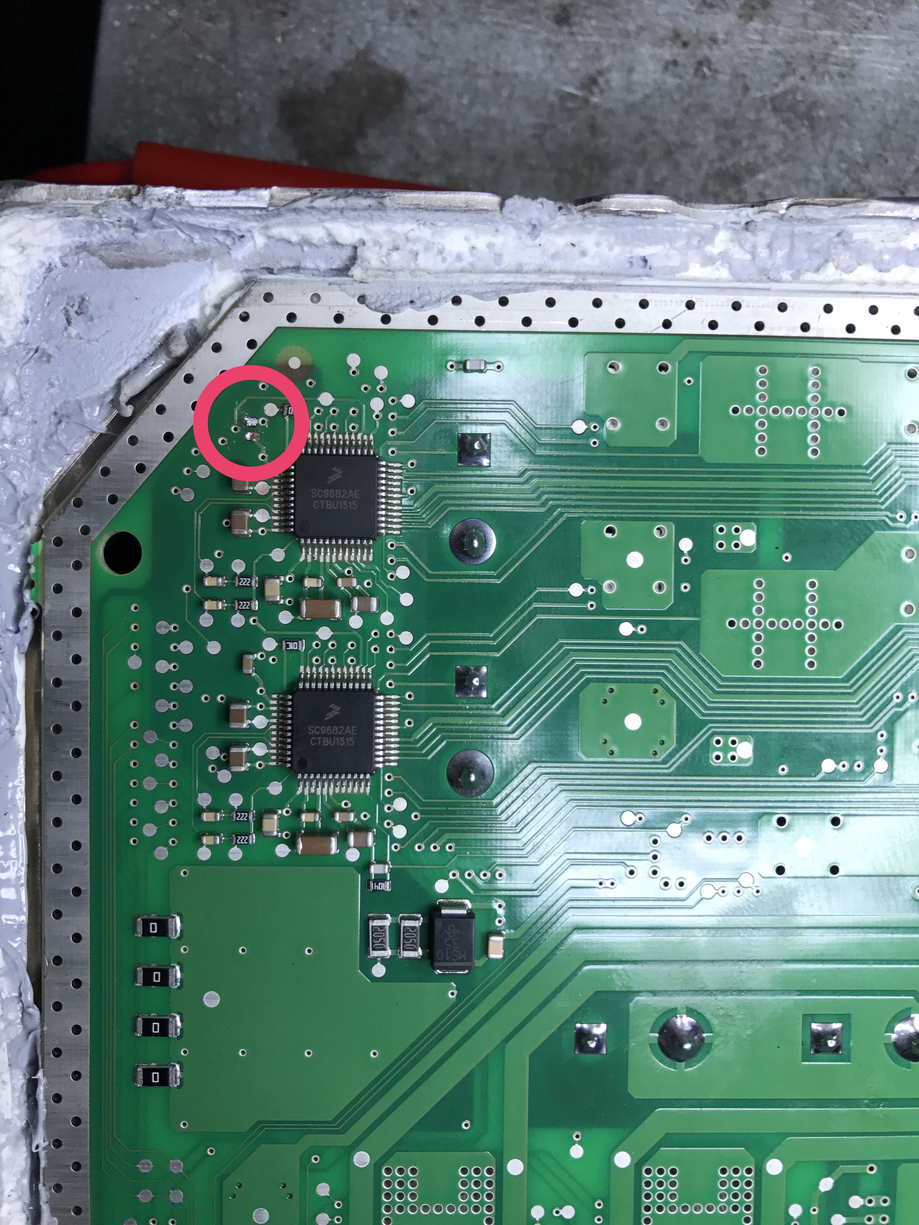

    Czy ktoś wie o jakiej pojemności powinien siedzieć kondensator w sterowniku w miejscu zaznaczonym na zdjęciu?

    Masz bliźniaczy układ pod spodem, możesz wylutować i zmierzyć pojemność, schematu sterownika nie znajdziesz.
    Możesz jeszcze poszukać noty katalogowej układu i może tam będzie podana wartość w jego aplikacji.
