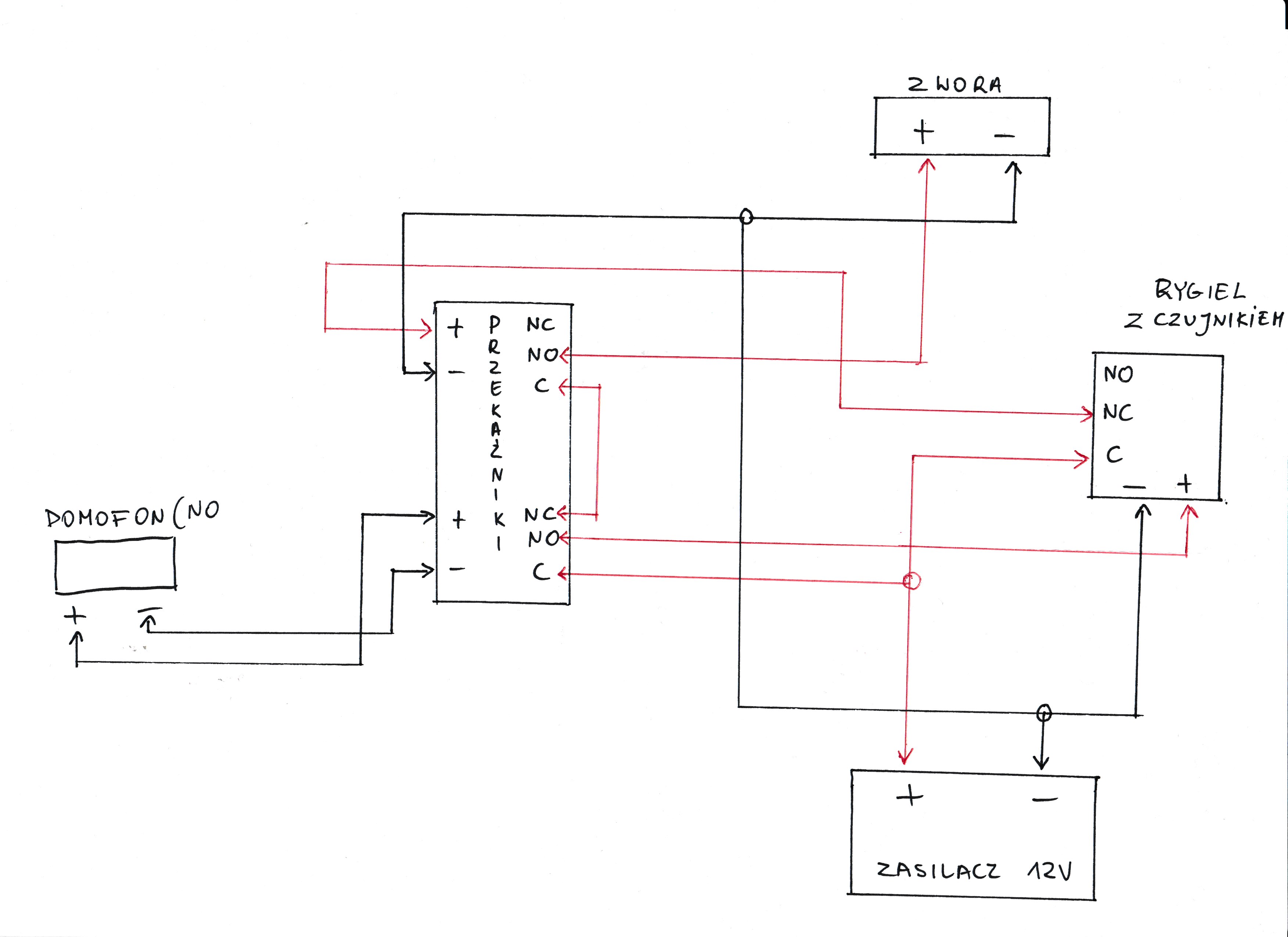

    Jako, że zawsze miałem problem z przekaźnikami (trochę wstyd) proszę o sprawdzenie schematu działania zwory i zaczepu z czujnikiem.
    Założenia instalacji :
    Domofon podaje napięcie, które ma zwolnić elektrozaczep oraz zworę.
    W przypadku awarii domofonu (NIE ZANIKU NAPIĘCIA) przekręcony kluczyk ma zwolnić zworę.
    Proszę o sprawdzenie schematu.
    Schemat podłączenia zwory i zaczepu z czujnikiem - sprawdzenie instalacji domofonu

    nic nie trzyma się kupy :D
    Wpatruję się już trochę w ten schemat ale jakoś nic nie trzyma się kupy :)
    Domofon poda zasilanie na dolny przekaźnik. Przekaźnik zwiera styk C z NO, Akumulator zasila "rygiel z czujnikiem" w "ryglu" zamieniają się łączenia styków i C łączy się z NO który nie jest do niczego podłączony - nic więcej się nie dzieje.
    Rozumiem ze przekręcony kluczyk zmieni styk w ryglu z czujnikiem czyli też nic się nie stanie.
    W pozycji kiedy kluczyk nie jest przekręcony i domofon nie podaje napięcia, przekaźnik górny dostaje zasilanie przez zwarty w ryglu przez co akumulator zasila "zworę"
    W tym pseudo schemacie jest chyba tylko jeden błąd w podłączeniu rygla z kluczem. Kable do "czujnika" powinny być podłączone do styku C i NO.
    Lepiej opisz dokładniej działanie tego rygla i co się dzieje jak on dostaje zasilanie.

    Namieszałem z tymi strzałkami.
    Zasilacz u dołu schematu stale podaje napięcie 12VDC.
    Elektrozaczep bez zasilania zamknięty.
    Domofon podaje napięcie 12VDC na określony czas (6sek).
    Rysując "schemat" uważałem, że :
    Górny przekaźnik jest załączony podając stale napięcie na zworę.
    Przekręcony kluczyk i zmiana stanu czujnika w ryglu zabierze prąd ze zwory.
    Podanie napięcia z domofonu zmieni stan dolnego przekaźnika zabierając "+" z NC jednocześnie otwierając zaczep i zwalniając zworę (zabrany + z COM)

    OK w takim razie wszystko powinno działać. źle zinterpretowałem działanie zwory.
    Hmmm...
    Wtedy górny przekaźnik nie dostaje "+" z zasilacza i przekaźnik zmienia stan zabierając zasilanie ze zwory.
