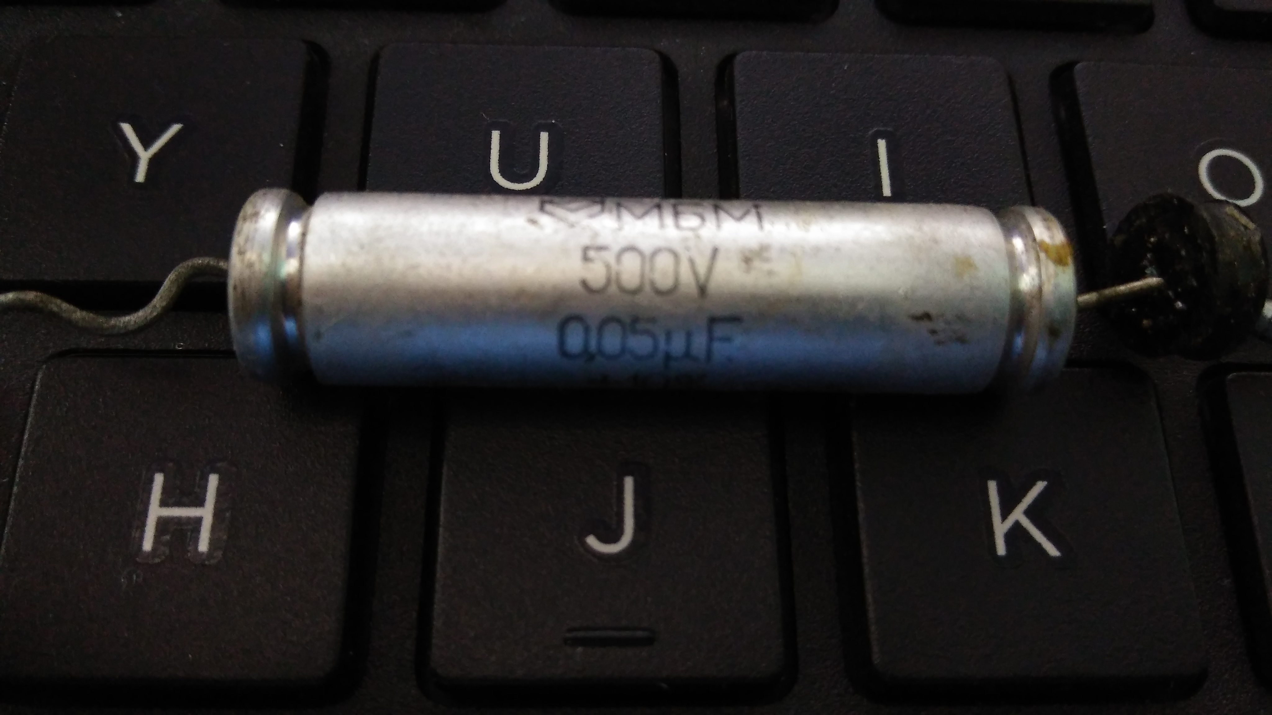

    Witam. Posiadam stary Rosyjski prostownik ale spalił się w nim kondensator 500V 0,05µF przy wejściu 230V. Moje pytanie brami: jakim innym mogę go zastąpić?

    Nie 0,05mF a 0,05µF co widać na zdjęciu. Możesz użyć 0,047µF/630V

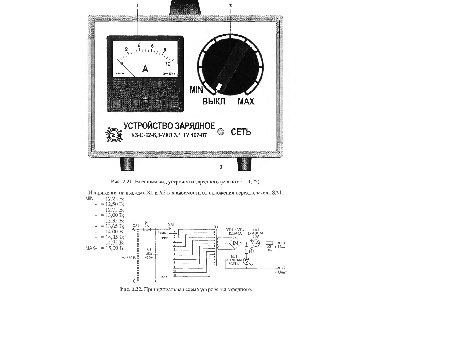

    Tak się składa że, owy posiadam. Spalony kondensator 500V 0.05uF w starym rosyjskim prostowniku

    Kondensator może zapobiegać nadmiernemu iskrzeniu przy przełączaniu zakresów i ewentualnie pełnić rolę kondensatora przeciwzakłóceniowego.
    Do czasu wlutowania nowego kondensatora, przełączaj zakresy przy wtyczce wyjętej z gniazdka.

    Witam,jakim kondensatorem zastąpiłeś ten uszkodzony,mam ten sam prostownik z takim samym uszkodzeniem.
  • #9 17850319
    kriss2106
    Posty: 53
    Ocena: 9
    Kondensator foliowy 47nF 0,047uF 630V
