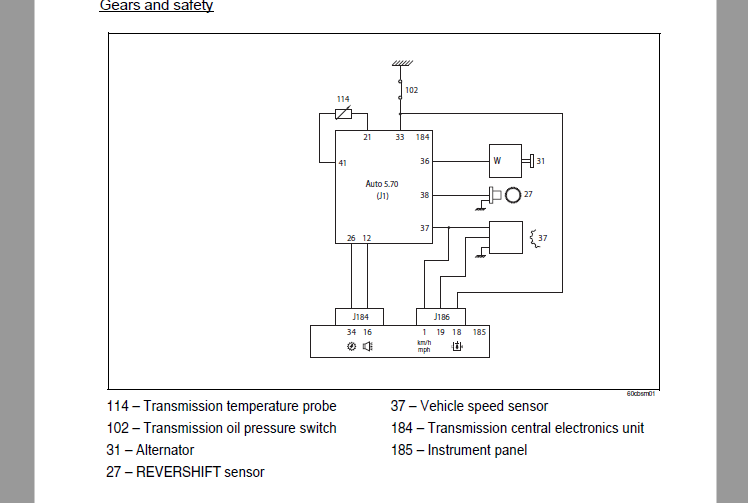

    Witam problem z celtis 456 po rozgrzaniu pod obciązeniem nie ma siły jechać, miga pomarańczowa kontrolka tryba z piorunem w środku.
    Po podpięciu testera Texa błąd: czujnik prędkości revershift (zapamiętane)
    parametry szkrzyni przy zimnym oleju na wolnych obrotach:
    Obroty silnika 876
    predkość pojazdu 2.8km/h
    prędkość silnikowa na wyjściu skrzyni biegów 707obr
    wielkość momentu obrotowego oporu 277.29%
    temp. oleju w skrzyni 32 stopnie
    Wtedy po podpieciu pod inną maszynę liną włączam jazdę na przód bez dawania gazu i po 5sek koła się obracają.
    przy temperaturze oleju w skrzyni ponad 38stopni
    i obrotach silnika 876 obr/min
    reszta parametrów wszystko 0 nawet jak daje gazu i ciągnik nawet nie obróci kołem.
    podpinam go pod ładowarkę liną.

    czyli odpiąć wtyczkę od czujnika temp. oleju w skrzyni podpiąć inny byle jaki czujnik temp i wymusic na nim żeby trzymał cały czas 32st.c tak? i wtedy sprawdzać czy wszystko ok?

    Po usunięciu błędu, i probie przeciągnięcia liną ładowarki traktor jakby chciał ruszyć a nie przekręci nawet kołem po chwili znowu wyskakuje ten błąd zaraz sprawdzę napięcie łądowania
    Napięcie ładowania po odpaleniu to 14.35V
