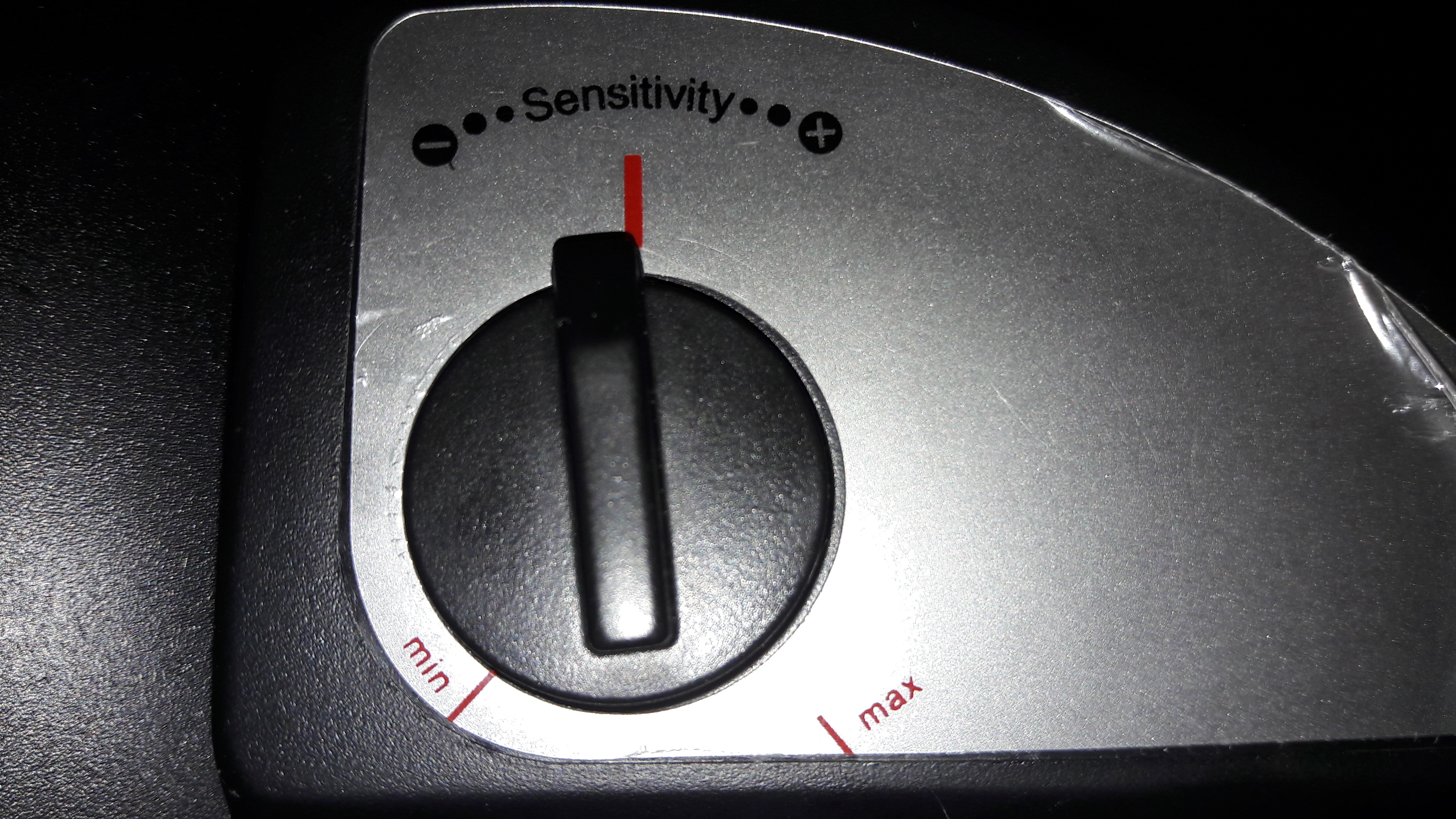

    Cześć, kupiłem ostatnio kierownicę, aby móc pograć sobie czasami w jakieś symulatory typu Euro Truck Simulator 2 lub American Truck Simulator. Problem jest taki, że kierownica w grze strasznie się zacina, gdy nią skręcę w prawo lub w lewo. Wiecie może co z tym zrobić?
    Poniżej dodam film właśnie z zacinającą się kierownicą, zdjęcie ustawień kierownicy w grze oraz zdjęcie czułości ustawionej na kierownicy

    Zaczął bym od sprawdzenia w kalibracji systemowej czy nie odwala jakiś dziwnych rzeczy. Jak tak to najpierw potraktować potencjometr kontkaktem pr lub innym środkiem do potencjometrów, bo często pomaga.

    Kontakt do potencjometrów pomógł ;)
