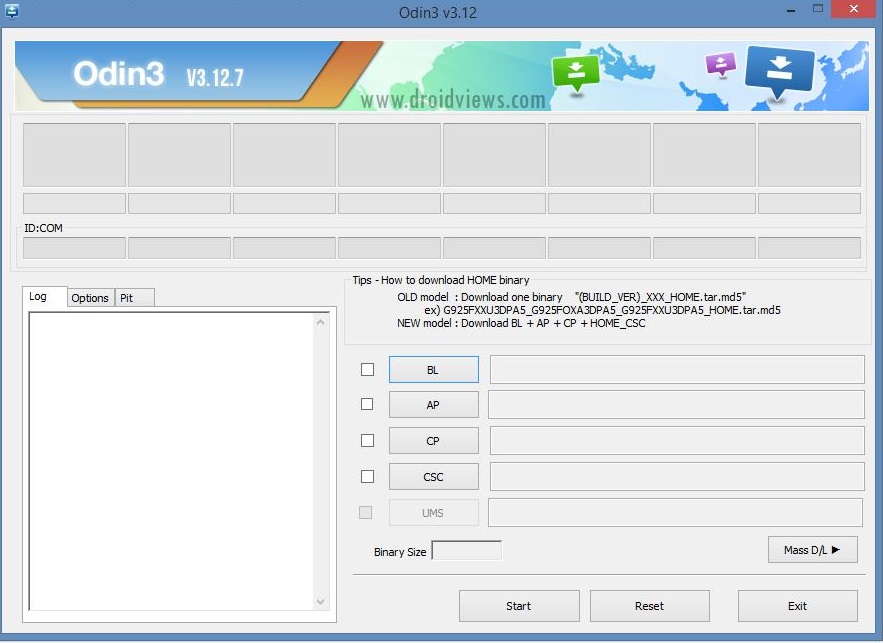

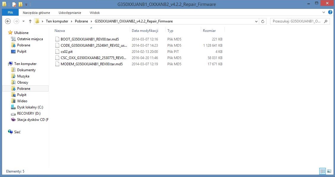

    Soft pobrałam, wypakowałam i mam 5 plików. Któryś z nich muszę użyć czy wszystkie? No i odnośnie Odina - który plik gdzie umieścić. Screnny tego co mam poniżej, razem z Odinem

    Odpalamy program Odin i dodaj pliki w tak jak masz opisane niżej:
    - W polu BL ustaw plik który ma w nazwie BOOT
    - W polu CP ustawiamy plik, który ma w nazwie CODE
    - W polu AP ustawiamy plik, który ma w nazwie MODEM
    - W polu CSC ustawiamy plik, który ma w nazwie CSC
    - W polu PIT ( z boku obok zakładki log) ustawiamy plik .pit
    W opcjach zaznacz :
    - Auto reboot
    - Re-partition
    - F. Reset Time
