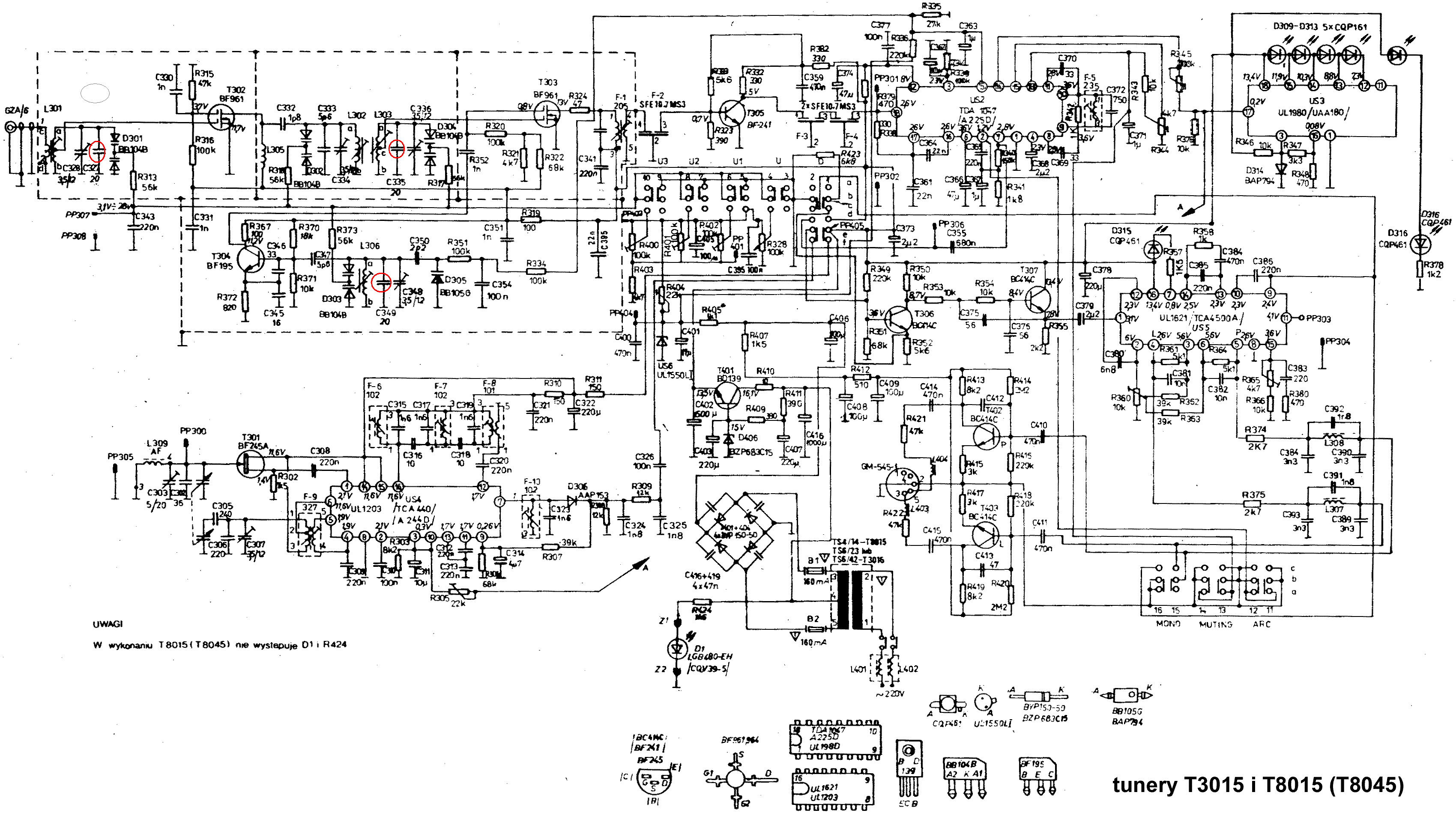

    Witam! Czy ktoś wie jak przestroię tuner unitry T3015?

    Nie moge namierzyć tego numeru.Pytałem po znajomych i nic.Bardzo proszęjeśli ktoś ma ten numer to proszę o skan i wysłanie mailem (elektor@wp.pl)!!!Dzięki z góry!pozdrawiam

    podsyłam schemacik z załaczonymi informacjami-elementy które sa w kółku na czerwono usuń.a potem do strojenia
    uwazaj na cewki strojeniowe-są klejone -ja tak miałem moze sie ukruszyć rdzeń!! uważaj!!
    tutaj masz wszystko opisane pozdrawiam
    https://www.elektroda.pl/rtvforum/topic3967.html

    A ja chciałbym podziękować tym wszystkim, którzy w tym i pozostałych wątkach o przestrajaniu T3015 zamieścili swe uwagi oraz podali linki do materiałów. Dłużej trwała wymiana zamęczonego potencjometru i przełącznika kolumn we wzmacniaczu, niż przestrojenie tunera :) (ok, przyznaję, że mój częstościomierz też trochę w tym pomógł ;) )
    Najgorsze, że teraz chodzą mi po głowie dziwne pomysły, by przy pomocy jakiegoś zbędnego atmelka, dorobić w tunerze sterowanie z pilota, jakiś malutki wyświetlacz, pamięć stacji etc.
    Hmmmm... może jakaś mała podpowiedź, jak najlepiej rozwiązać regulację napięcia strojenia głowicy ? :)

    Dzięki koledzy za podpowiedzi, a SZCZEGÓLNIE koleżce który podesłał schemat!!!
