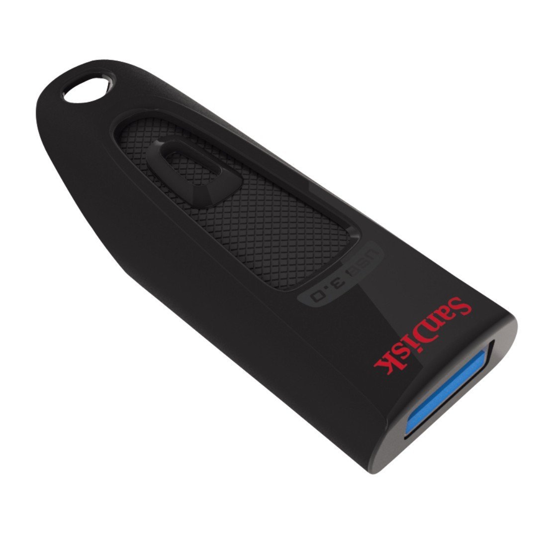

    Witam, zakupiłem nowego laptopa https://www.x-kom.pl/p/363997-notebook-laptop...-lenovo-v310-15-i3-6006u-8gb-1000-dvd-rw.html
    chciałem na niego zgrać pliki przez USB 3.0 takim oto pendrive Niska prędkość USB 3.0 na Lenovo V310-15 i3-6006U - tylko 40-45 MB/s jednak prędkość przesyłu to tylko około 40-45 MB/s, co wydaje mi się dość niskie.
    Jakie mogą być tego przyczyny? Pozdrawiam

    Ale mowa o prędkości zapisu na pendrive czy odczytu z niego?
    To jest SanDisk Ultra USB 3.0 pytanie tylko jaka pojemność, bo to też ma wpływ na szybkość.
    Producent deklaruje do 100MB/s szybkości odczytu ale to też jest zależne od wielu czynników, np ilości i wielkości plików ...

    Tak, pendrive to Sandisk ultra usb 3.0 128 GB, pliki były zgrywane z pendrive na komputer, były to odcinki serialu, w sumie folder miał 108 GB, były na nim chyba 543 pliki.
    System to windows 10, system plików ntfs. UEFI - emulacja - nie wiem o co chodzi :P
    Odczyt startuje z prędkością100-120MB/S i po kilku sekundach zwalnia. Test pokazał odczyt na poziomie 118,7MB/S

    Tak z ciekawości - jaki dysk w tym laptopie? Jesteś pewien że dysk w laptopie ma zapis większy niż te 40MB/s? Jeśli to HDD to może szybciej nie dać rady ;)

    Dyski HDD 5400 rpm do szybkich nie należą. Ale załóżmy, że niech się kopiuje / przenosi ze średnią prędkością 40MB/s, to w 46 minut zrobi to. Czas dobry.
    Jeszcze nie tak dawno CD-R nagrywało się 15-20 minut i dobra nagrywarka miała ochronę przed wyzerowaniem bufora. Jak nie to przy małych plikach i zbyt dużej prędkości ( :) ) błąd zapisu i płyta do kosza.
    I dobrą metodą przy zapisie wielu małych plików na dysku optycznym / pamięci flash jest spakowanie (nawet bez żadnej kompresji + dane nadmiarowe do odzyskiwania). Np. różnica w zapisie 10240 plików o wielkości 64KB może być do 100x większa od zapisu 1 pliku o długości 640MB.
    Ogólnie to 40MB/s transferu z pamięci flash to dobry wynik. Sporo też zależy od kontrolera i sterownika. Czasem coś jest nie tak i niby producent piszę "up to 100MB/s read" a mamy 8-12MB/s. Niby to prawda, bo jest napisane DO. Ale czasem pomaga zmiana systemu, platformy, sterownika i ta sama pamięć działa z większą prędkością.

    Tak, dysk HDD. W takim razie wszystko jasne, to 40MB/s nie jest takim złym wynikiem :) Dziękuję za pomoc!
