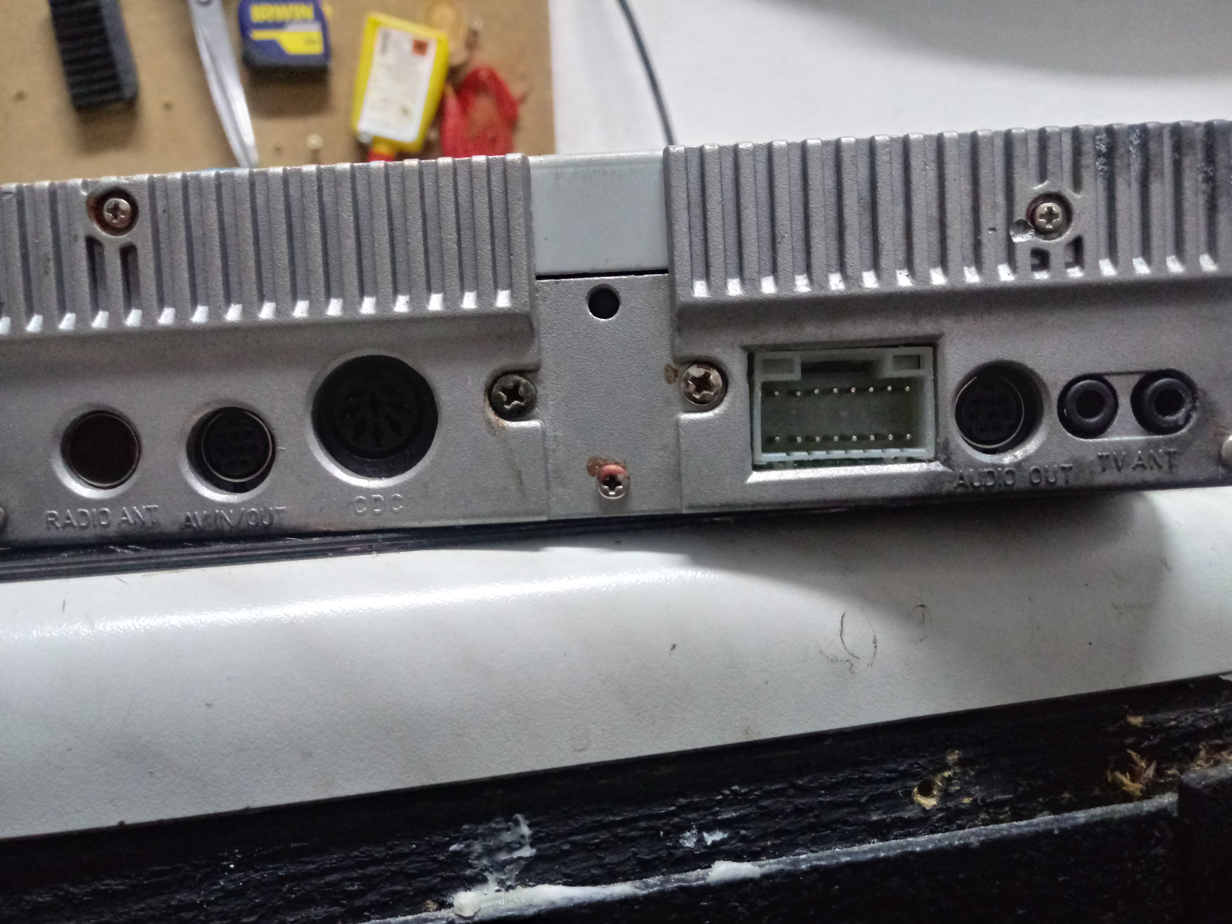

    Witam, potrzebuje pomocy. A mianowicie jaki to jest model Pioneera? I jaka ma kostke ISO, najlepszy bylby schemat pinow. Wydaje mi sie, ze jest jakas nietypowa, bo nie ma zgrubien w pinach. Jest to 16 pinowa kostka.

    bubu1769 napisał:
    Na obudowie niema jakiś dodatkowych oznaczeń? To nie wygląda mi na prawdziwe radio Pioneer-a.
    Zapytaj kitajca co go podrabiał.

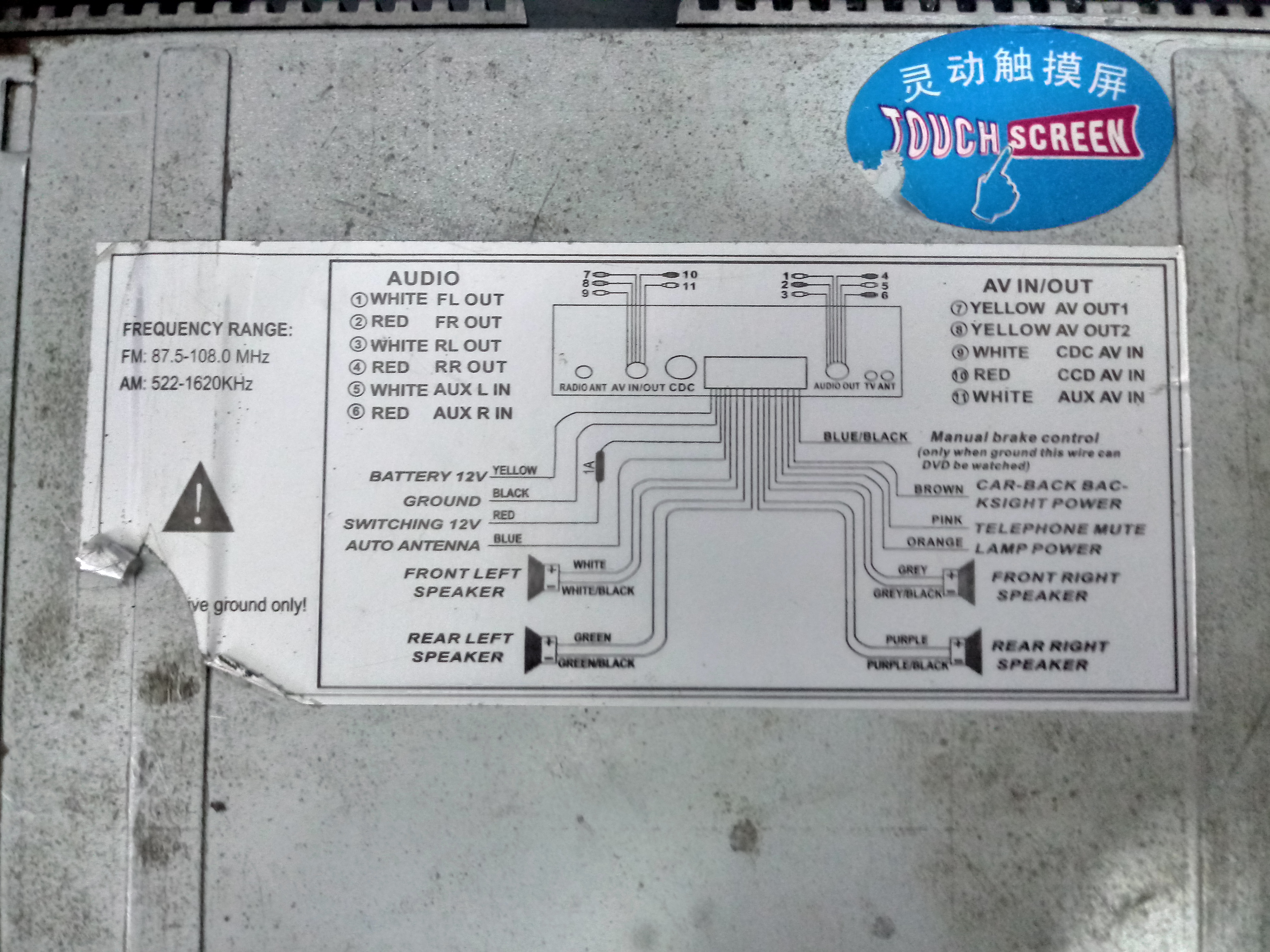

    dlaczego narzekasz na kostkę? Masz narysowane

    Najprościej będzie chyba rozkręcić radio i spróbować dojść po ścieżkach co jest do czego, bo znalezienie jakichkolwiek informacji do tego radia graniczy z cudem.
    Wiem i wlasnie tak zrobie. Ale to juz jutro sie pobawie z tym

    Ta powinna pasować. Nr. aukcji (6733272075) wiadomo o jaki portal chodzi.

    Nie będzie pasować, ta co podałeś jest od oryginału, posiada dwa grubsze piny delikatnie oddalone od reszty. W tym wynalazku tutaj wszystkie piny są tej samej grubości i mają równe odstępy.
