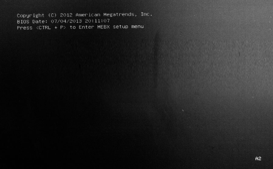

    Dziś. Zaniepokoiła mnie permanentnie zapalona lampka HDD na obudowie. Pali się światłem ciągłym bez jakichkolwiek mrugnięć. Nie słychać dźwięku pracy dysku.
    Po restarcie zauważona "zawieszka" na pierwszym ekranie powitalnym (patrz zdjęcie).
    Wirus bios/dioda hdd - Przestój w biosie i dioda hdd
    Pauza trwa około 30sek.

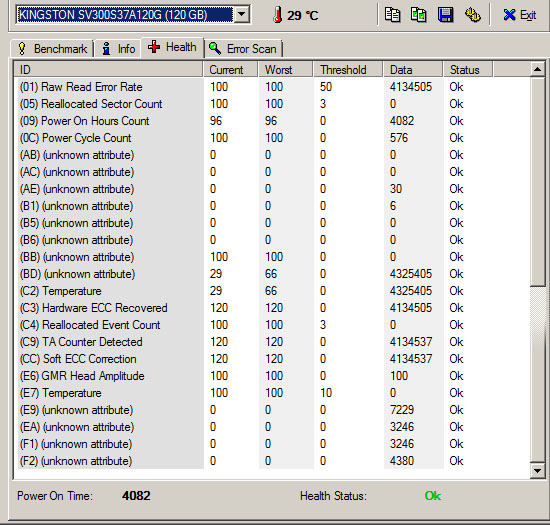

    Pokaż smart w obu HDD, Jeśli możesz to odłącz kolejno po jednym HDD a zostaw tylko SSD. Sprawdź czy dalej są "zwiechy"

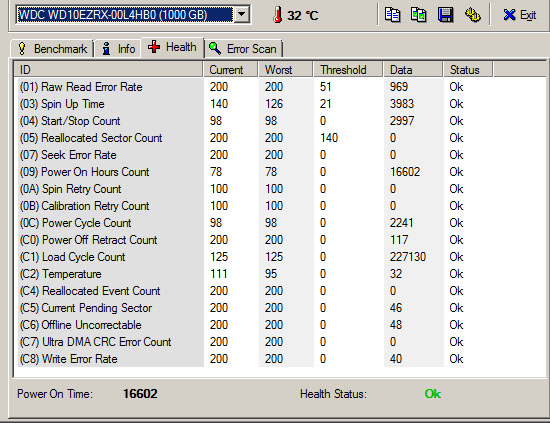

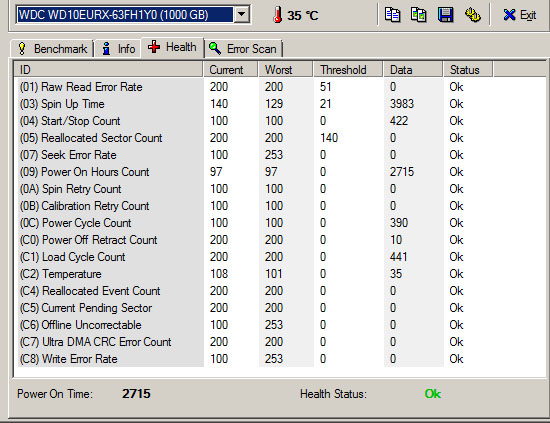

    Heinzek napisał:
    Pokaż smart
    Dzięki za szybką odpowiedź.
    Screeny:
    Wirus bios/dioda hdd - Przestój w biosie i dioda hddWirus bios/dioda hdd - Przestój w biosie i dioda hddWirus bios/dioda hdd - Przestój w biosie i dioda hdd
    Wynika z nich coś złego?

    Pierwszy dysk (ten co ma 16000 godzin) wymaga naprawy, Warto zacząć wykonywać backup danych.
    Włącz sobie MHDD w dosie i wykonaj skanowanie powierzchni. Włącz też remapowanie podczas skanowania.

    Heinzek napisał:
    wymaga naprawy
    Dzięki za diagnozę. Które parametry na to wskazują?
    Odłączę ten dysk i sprawdzę czy coś się zmienia.

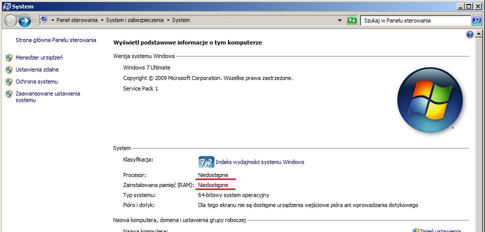

    No i co z tym "niedostępnym" procesorem i pamięcią??

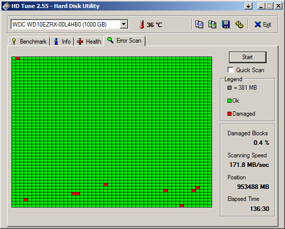

    Heinzek napisał:
    wykonaj skanowanie
    Na razie skan z HDTune:
    Czy jest możliwość "zobaczenia" jakie pliki siedzą w tych sektorach?
    Głownie C5 i C6.
    Co do reszty to się nie wypowiem, ale radzę wykonać test powierzchni dysku z włączoną opcją "Remap". Użyj do tego celu MHDD lub Victoria https://www.elektroda.pl/rtvforum/topic2691158.html
