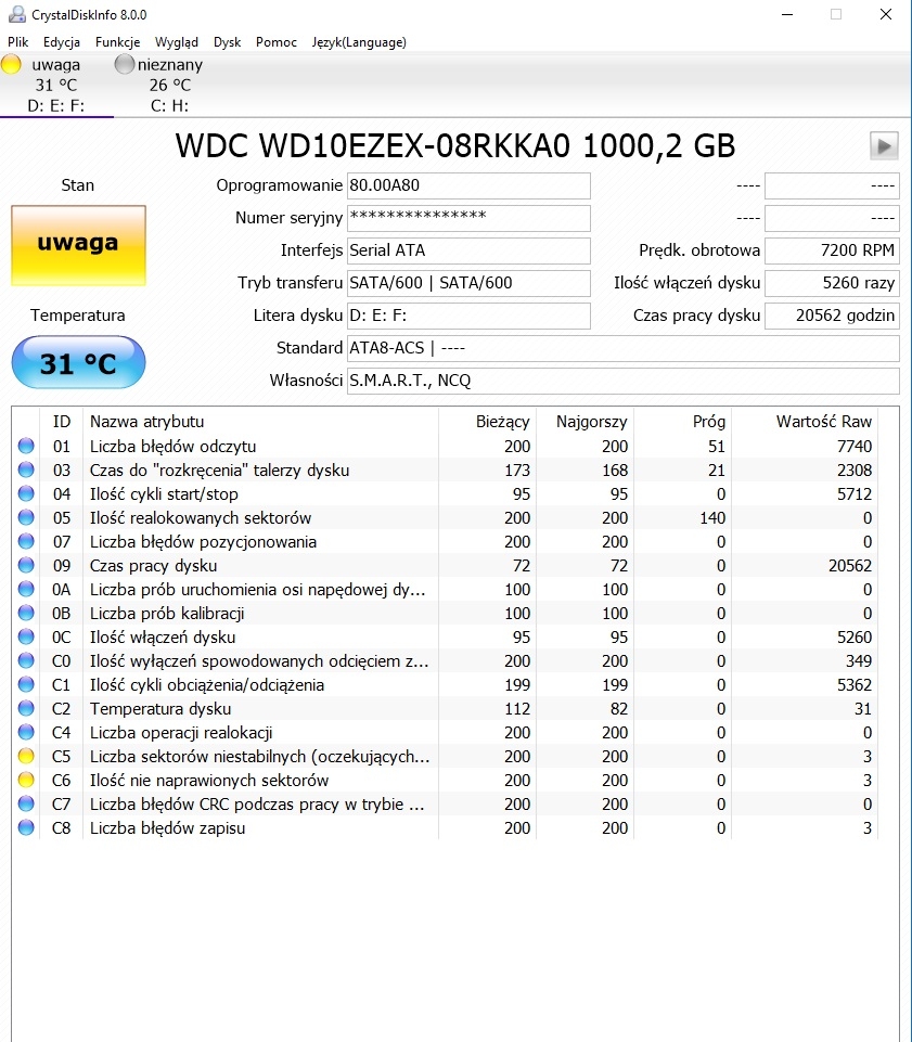

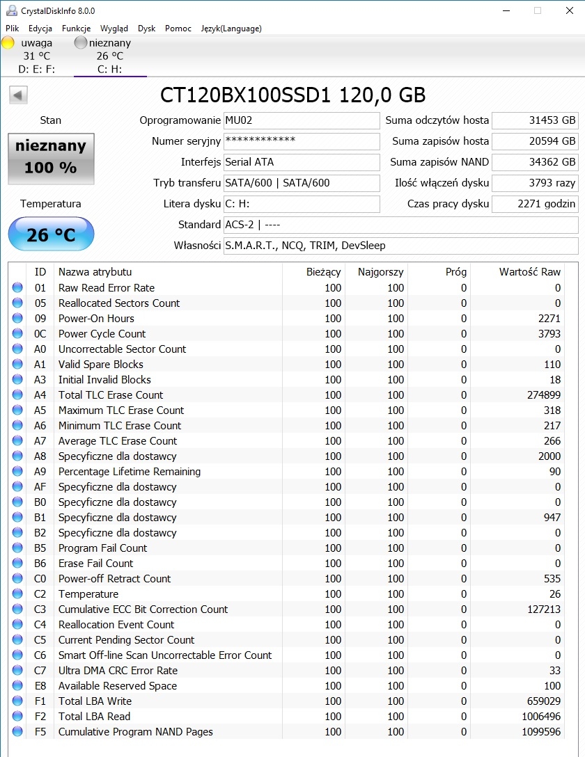

    Witam, mam taki problem z kompem. Zaczęło się od wywalanie podczas grania i info, o problemie z odczytywaniem danych, myślałem, że to mój HDD pada (raz jak mnie wywaliło do pulpitu, to win nie widział w ogóle hdd), ale przeżuciem gierkę na SDD, było jakieś 3/4 godz. dobrze (nie ciągłego grania, raczej sesje po 30 - 60 min) i znowu mnie wywaliło, tym razem bez żadnego komunikatu, czarny ekran i pierdzenie w słuchawkach(to się stało 1 raz). dodam, że po restarcie bios nie widział ssd, ale widział hdd, dopiero po kolejnym restarcie widział oba dyski, bez mojej jakiekolwiek ingerencji, sam z siebie je znalazł. HD Tune na sdd pokazał 0 % bad sectorów, na hdd z kolei raz pokazał 2 % bs, za 2 razem 0.2 % bs. Załączam wyniki OCCT, ale nie wiem czy zrobiłem to poprawnie.
    Gigabyte B85-D3H
    I5 4570s
    2 różne kości po 4GB
    Radeon r9 200 series
    Corsair VS 550
    Windows 10 Home, 64bit
    sdd Crucial BX100 120GB
    hdd WD Blue WD10EZEX 1TB
    • OCCT Test 09-13.7z (778.77 KB) Musisz być zalogowany, aby pobrać ten załącznik.

    Crystal Disk Info -> rozciągnij do widoku całego okna, Funkcje zaawansowane -> wartość RAW zmień na 10[DEC] będzie bardziej czytelne. Wstaw zrzuty obydwu dysków. Podmieniałeś może kable SATA? Sprawdziłeś zasilanie dysków?

    Komputer sam się wyłączył, zasilacz umiera ? Po chwili bez problemu odpalił. Nie ruszałem kabli, zasilania też nie sprawdzałem, w załączeniu smart obu dysków

    Oj te pomiary to chyba jednak nie na moją głowę. Ale odpiąłem hdd i zauważyłem, ze ten zakrzywiony plastik przy drucikach do których podłącza się zasilanie jest uszkodzony, same druciki wyglądają ok, nie wioem czy uszkodziłem to tearz czy wcześniej. Ale to pewnie jest przyczyna, jednak prosiłbym jeszcze o potwierdzenie i czy ewentualnie mogę to podłączyć i będzie bajglać jako 3 dysk, czy jednak będzie powodował problemy z komputerem i wywalić to w cholerę. BTW od jakiejś godziny po odłączeni hdd na razie wszystko gra.

    Zamówiłem nowy dysk, do przyjścia podłączyłem stary i odziwo wszystko gra jak trzeba, może coś było źle podłączone, ale dziwne, że tak samo z siebie się zruszyło, bo komputer od ok 2 miesięcy nieruszany. Niemniej dzięki za pomoc.
