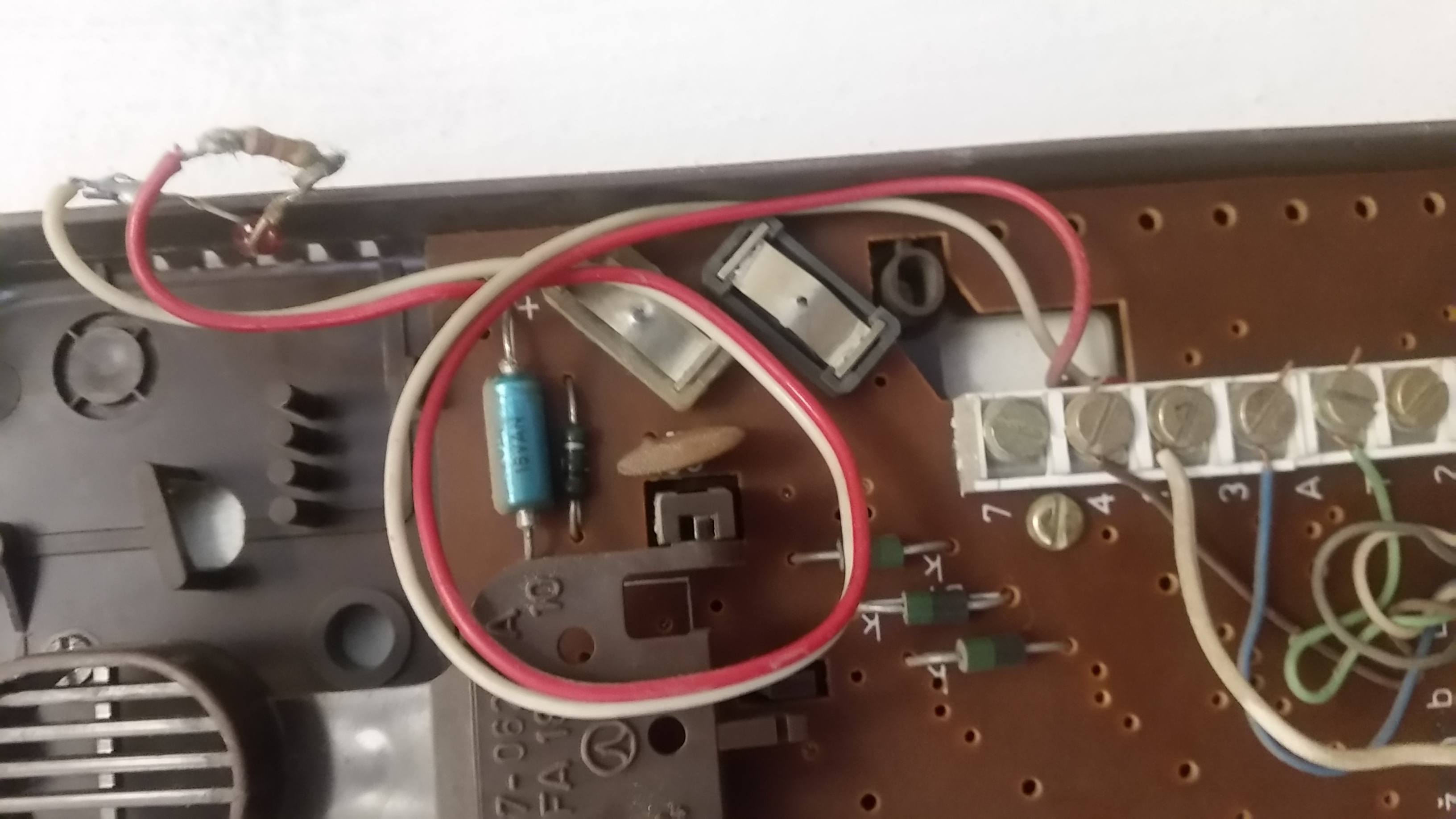

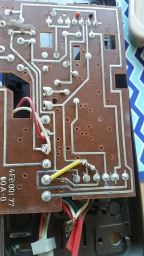

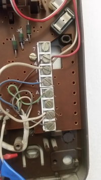

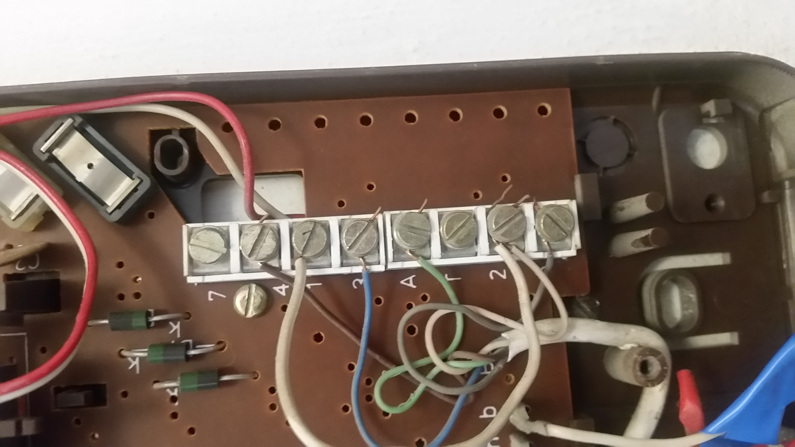

    Przeszukałem forum i znalazłem wiele tematów podobnych i wszystkie przeglądnąłem ale takiego podłączenia nie widziałem, dlatego tworzę nowy.
    Po pierwsze nigdzie nie widziałem żeby były zwarte gniazda 1 i 2, a po drugie jest tam jakieś kilka oporników (chyba, nie jestem elektronikiem) wlutowane na pająka i nie wiem czy to cos normalnego czy nie, czy da się tą drugą słuchawkę podłączyć w miejsce tej starej czy nie, oto zdjęcia:
    Wymiana domofonu Tesla (z mostkiem między 1 i 2) na Wekta unifon TK6Wymiana domofonu Tesla (z mostkiem między 1 i 2) na Wekta unifon TK6
    Bardzo proszę o pomoc i z góry dzięki :)

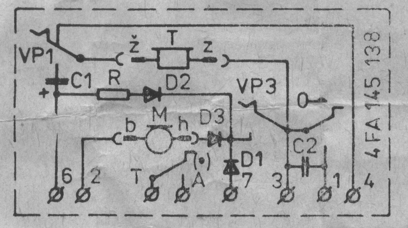

    Dodam jeszcze, że przeanalizowałem mapkę połączeń:

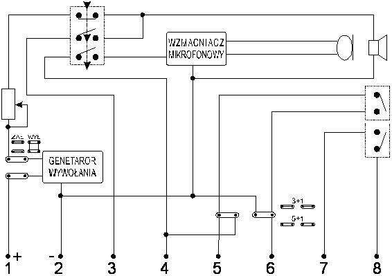

    i patrzyłem na schemat TK6 z opakowania na którym są pokazane zworki:
    i jeśli dobrze rozumiem to pierwsze dwa piny od lewej mam zewrzeć żeby mieć to samo czyli zwarte 1-2 w tesli to to samo co zwarcie 4-5 w unifonie. Ale co z A z tesli?gdzie to wpiąć.

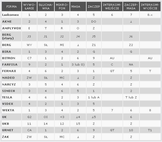

    Po za tym tutaj LINK
    gośc pisze o mostku ale miedzy 3-A i żeby ustawić wtedy zworke z prawej strony. Więc już tak trochę nie wiem, dlatego pytam na forum]Link[/url]
    Zacisk nr 1 to przycisk otwarcia zamka, a zacisk nr 2 to mikrofon. To bardzo często stosowane otwierania zamka z wykorzystaniem linii mikrofonu. Do tego celu służy tu mostek z kawałka drutu a w innych unifonach stosuje się w takich przypadkach zworki (jumpery).
    Nie, to nie jest normalne ale tym się nie przejmuj. Ktoś samowolnie podłączył sobie diodę świecącą z opornikiem.
    Najlepiej podłącz najpierw kabelki szary - słuchawka, biały - mikrofon, niebieski - masa i brązowy - wywołanie. Sprawdź czy te funkcje działają (oczywiście powinny). Następnie zajmij się otwieraniem zamka. Kabelek na pozycji A, czyli zielony byłby zbędny gdyby otwieranie było zrealizowane przez wspomniany przeze mnie mostek.
    W każdym razie spróbuj z mostkiem, bo to wydaje się bardziej prawdopodobne. Zawsze też możesz zajrzeć do unifonu sąsiada aby porównać jego podłączenie.
    Jeszcze dodam, że gdyby ktoś chciał wykorzystać zacisk A, to powinien też wykorzystać zacisk T (choćby zrobić jakiś mostek). W tej chwili ten kabelek nic nie daje. Może pod spodem ktoś coś sam pokombinował. Nie ma co się tym przejmować. Masz tu schemat aby zrozumieć o co mi chodzi.

    Dzięki wielkie, udało się działa wszystko.

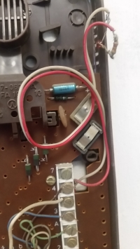

    Jakby ktoś szukał kiedyś to z tyłu miałem w płytkę wlutowane to:
    i koniec końców obie zworki musiałem ustawić tak jak na opakowaniu było pokazane, czyli w 5+1
