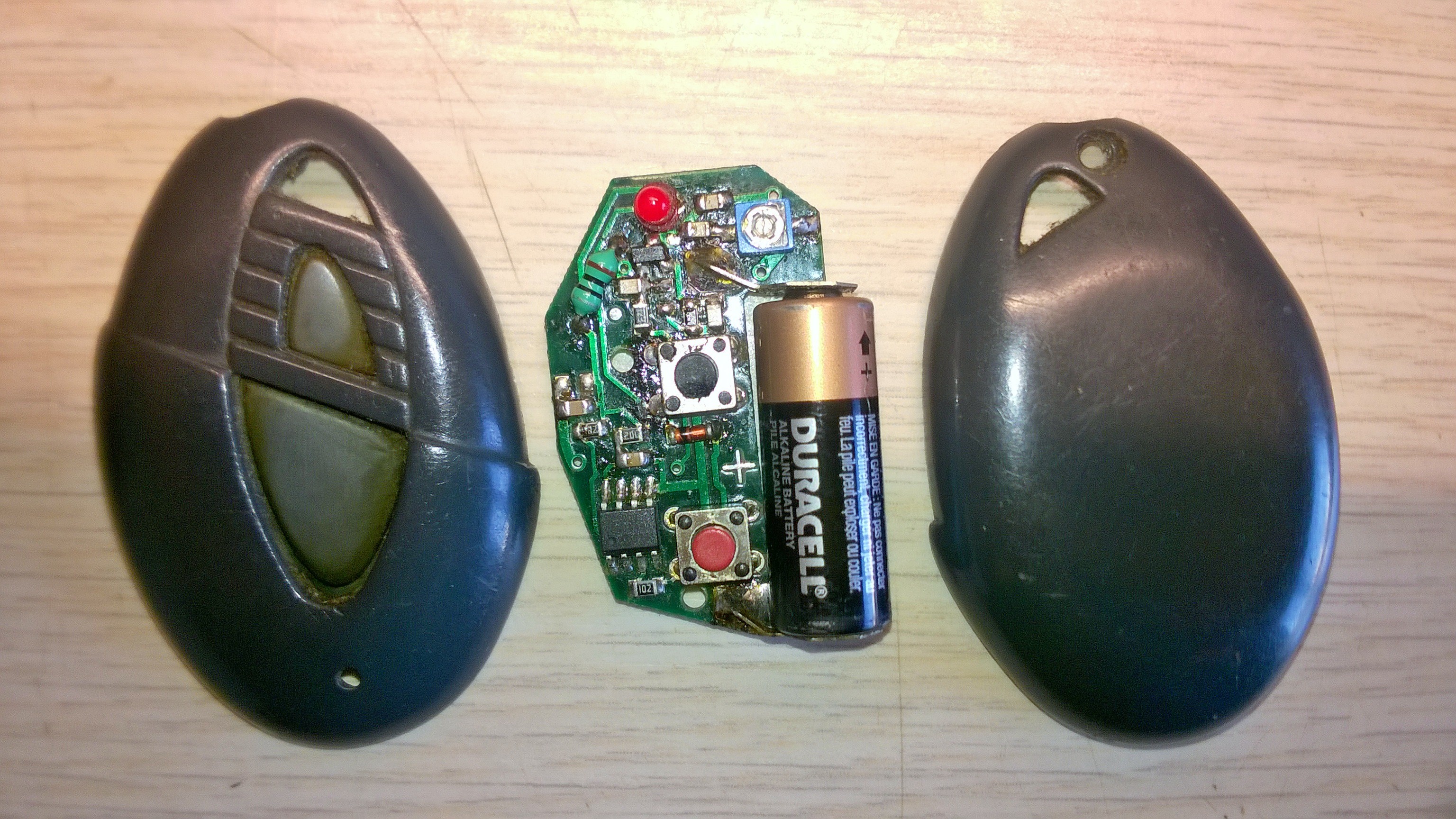

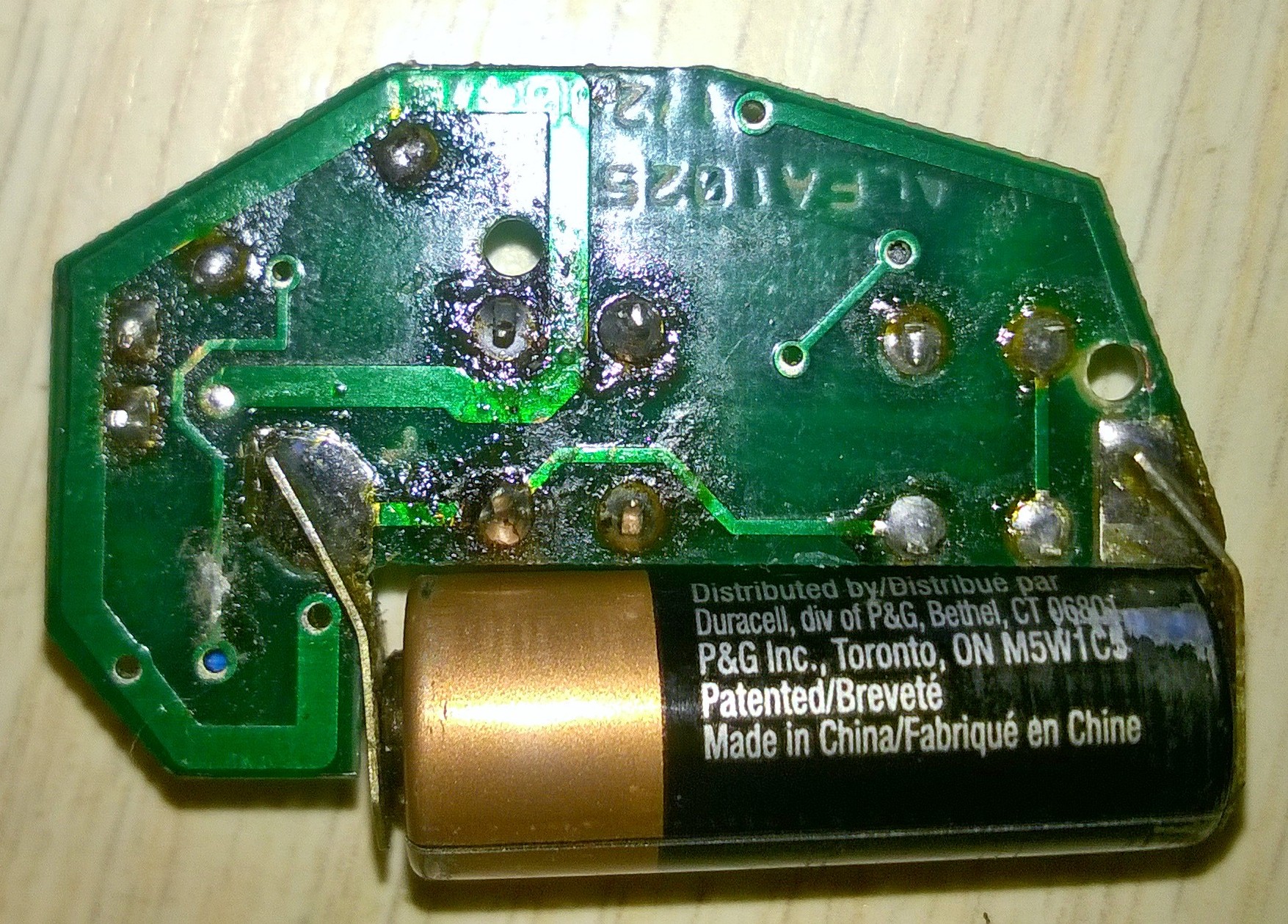

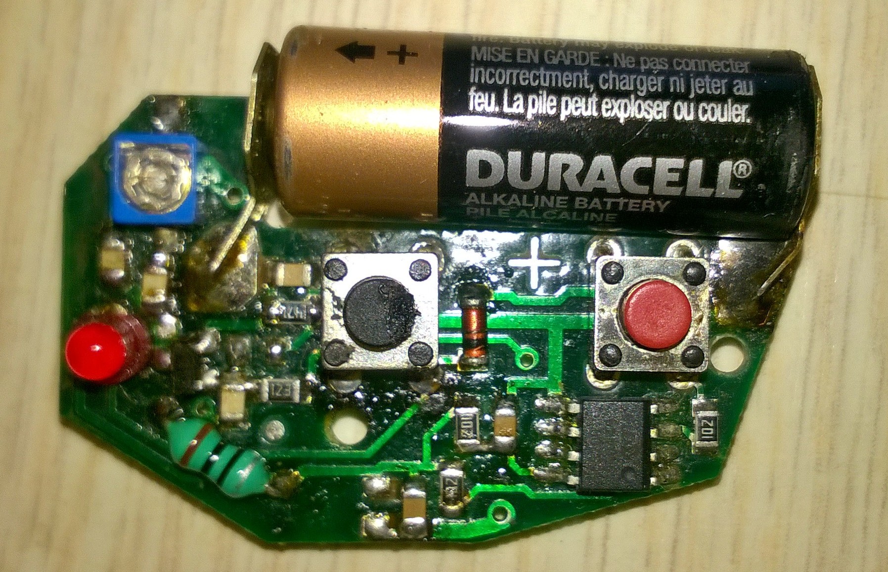

    Poszukuję do kupienia pilota do bramy w budynku wielorodzinnym marki HORMANN.
    Radiolinia była zakładana razem z instalacją bramy ok 2008 roku.
    Pilot jest na HCS200.
    Z tego ,co wiem wsadu nie da się odczytać z HCS200, więc proszę przynajmniej o podanie nazwy/producenta pilota.
    Na rewersie PCB jest napisane ALFA1025.
    Może ktoś z Kolegów kojarzy co to za pilot.
    Zdjęcia w załączniku

    Prościej by było jakbyś podał jakie radio masz założone.

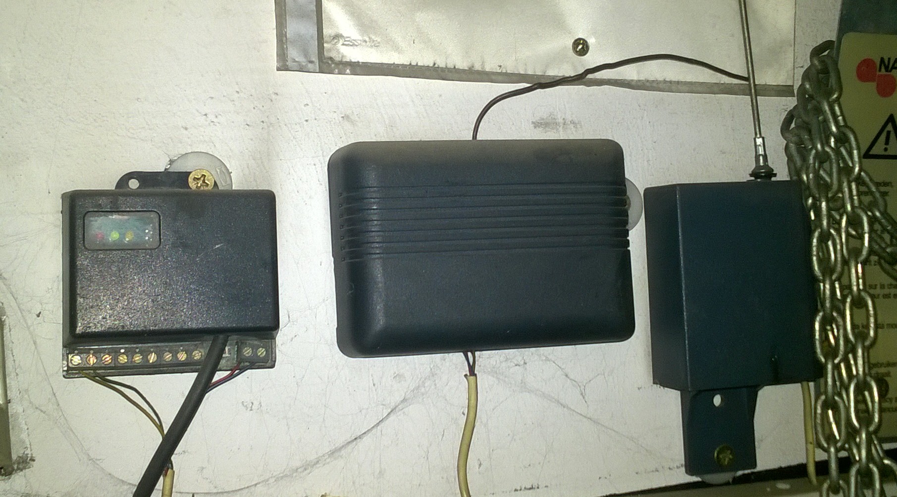

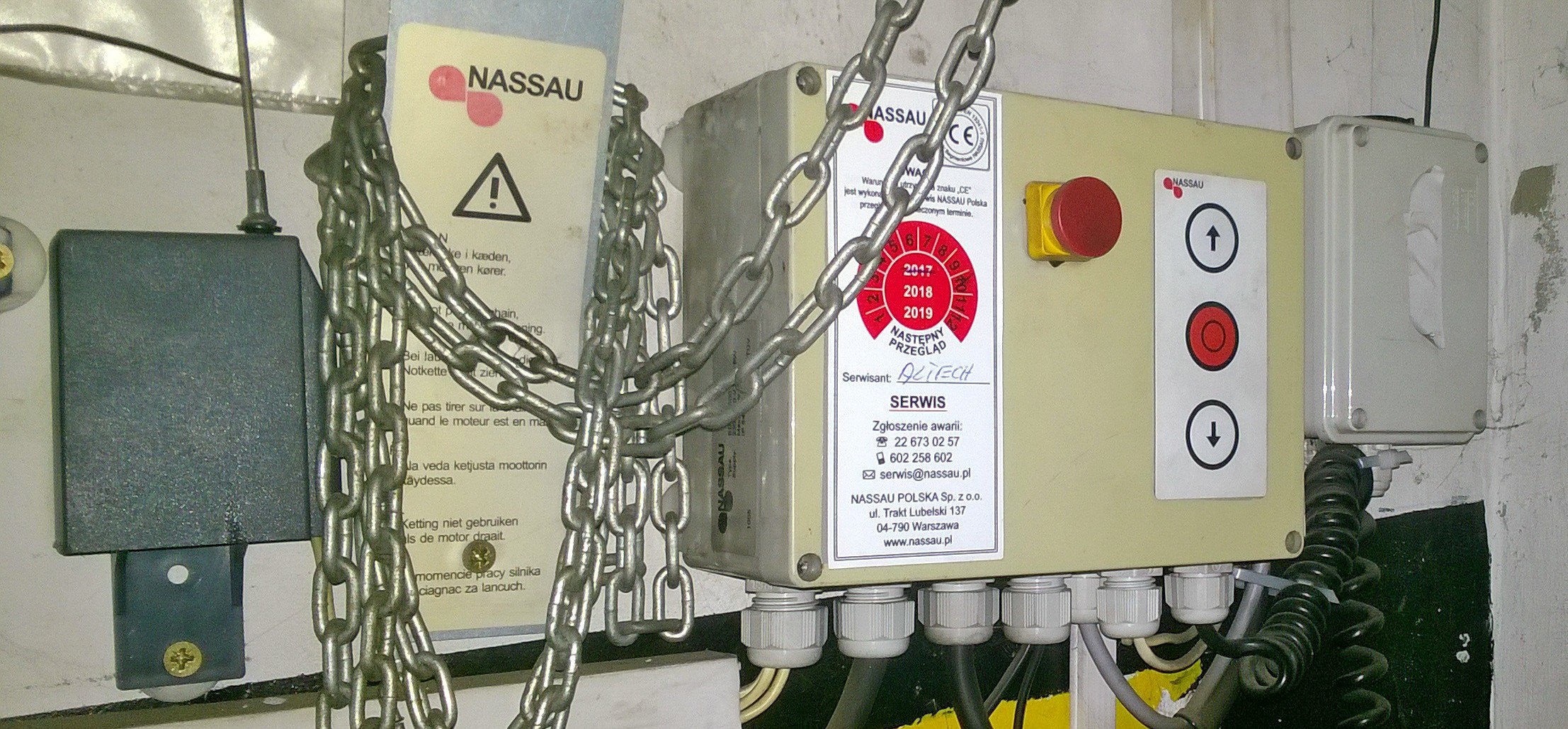

    Ustalam z firmą obsługującą co to dokładnie za radiolinie. Wiem,ze dla zachowania kompatybilności wstecz tj zeby uniknąć wymiany starych pilotów działają trzy radiolinie. W załączniku są zdjęcia.Może są charakterystyczne obudowy i coś ustalimy.

    Trzecia radiolinia od lewej to może być radio PROXIMy lub DTMu.
    PROXIMA zrobiła formę i użyczyła ją też DTMowi.
    Jak otworzysz trzecie radio od prawej i zrobisz zdjęcie, być może pomogę.

    Ustaliłem, że najnowsza zainstalowana radiolinia to wg serwisanta CX90 lub 30, ale nie próby znalezienia w internecie nic nie dały. Radiolinia na 838 Mhz> Inna sprawa to czy kupię piloty oraz czy sam je zarejestruję.

    Jeżeli mnie oczy nie mylą, to widzę jeszcze FAAC FIX 4/384 U w hermetycznej obudowie...
    Radiolinia 838 MHz? Nie słyszałem o takiej...
    Wydaje mi się, że nie można było dodać pilotów do odbiornika bo był założony Pin, a dostęp ma każdy, więc pan Kowalski założył sobie drugie radio . Potem pan Iksiński też zapragnął dodatkowych pilotów więc założył trzeci odbiornik. Pan Igrekowski był czwarty.
    Pomogła im w tym być może Elektroda.pl (choć nieświadomie). Jeżeli jesteś po Altechu legalnym serwisantem tej bramy, więc powinieneś to legalnie, za zgodą administracji uporządkować. Zamontować /zostawić jeden porządny odbiornik, najlepiej z możliwością edycji/przyporządkowania numerowanych pilotów danej osobie. Wszystko łącznie z centralą zamknąć na klucz w porządnej szafce wystawiając na zewnątrz antenę i przyciski obsługi bramy. Wtedy będzie "święty spokój" i porządek.
