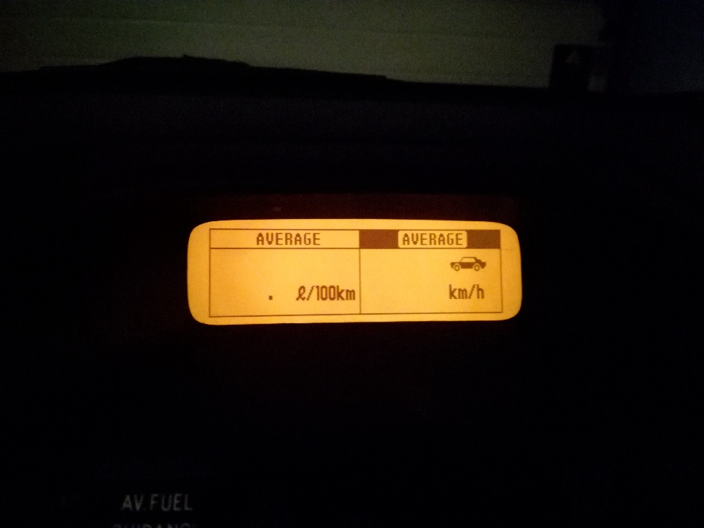

    Mam problem z komputerem,komputer przestał wskazywać.
    Zdjęcie w załączniku,bardzo proszę o pomoc.
    Dzięki
    • Toyota Avensis kombi 2006 - komputer przestał wskazywać dane komputer.jpeg (126.77 KB) Musisz być zalogowany, aby pobrać ten załącznik.

    Wyświetlacz pobiera informacje od zegarów cyfrowo, tzw. magistralą AVC-Lan, za pośrednictwem dwóch przewodów.
    Połączenia wyglądają tak:
    Niebieskie złącze 13-pinowe w zegarach -> 18-pinowe złącze wyświetlacza.
    Pin 3 zegarów -> przewód zielono-żółty -> pin 4 wyświetlacza.
    Pin 4 zegarów <- przewód zielony <- pin 13 wyświetlacza.
    Bez oscyloskopu możesz najwyżej sprawdzić miernikiem, czy te przewody nie są przerwane.
