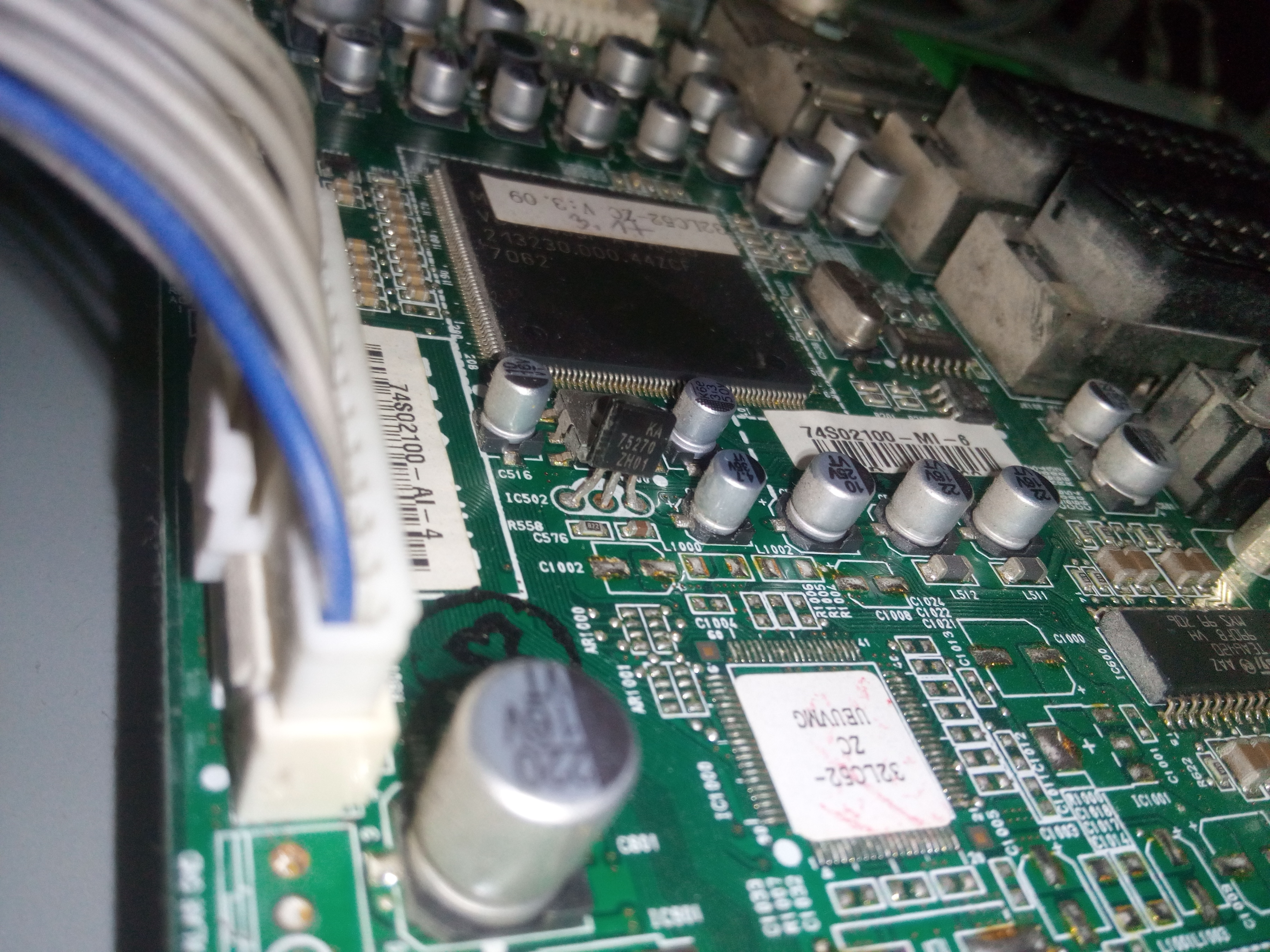

    Witam. Posiadam telewizor LG 32LC51. Po włączeniu tv obraz pojawia się dopiero po ok. 5 minutach. Najpierw zaczyna mrugać dopiero potem zaświeci się na dobre i potem działa normalnie. Po rozkręceniu nie widzę nic przepalonego, kondensatory są w dobrym stanie. Za pomoc bardzo dziękuję.

    Jeśli masz sprzęt do lutowania i podstawowe umiejętności to myślę, że tak. Oczywiście jeśli usterka będzie typowa i łatwa do zdiagnozowania. Oczywiście należy pamiętać o odłączeniu TV z prądu przed rozebraniem i ew. rozładowanie kondensatorów.

    LG 32LC51 - Obraz pojawia się po 5 minutach, mruga przed zaświeceniem gdzie mogę kupić IC502 albo jakiś zamiennik, po wpisaniu w google nie ma za dużo informacji na ten temat
    po dokonaniu pomiarów na wejściu jak i na wyjściu jest napięcie 3,29 V (po włączeniu tv jak obrazu nie ma i po włączeniu się obrazu napięcie się nie zmienia)
    Przed rozkręceniem myślałem że to będą kondensatory ale na płytce zasilania wszystkie kondensatory są nie mają żadnych wypukleń. Czy lepiej wymienić je wszystkie i zobaczyć wtedy?

    Problem rozwiazany. Zimne luty.
