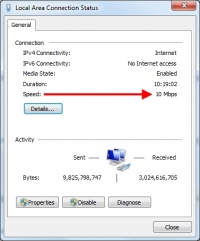

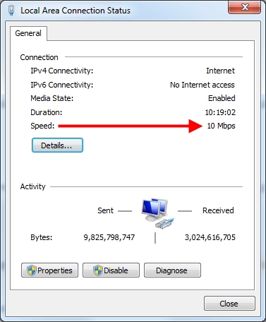

    Co pokazuje karta sieciowa na komputerze kiedy jesteś podłączony do modemu dostawcy? Jest link 10Mbps czy 100Mbps?

    KOCUREK1970 napisał:
    A jak masz ustawione linkowanie w karcie sieciowej komputera?
    To już wiemy, że 10 Mb.
    A teraz poproszę o ustawienia sterownika sieciówki w menagerze urządzeń od twojej karty sieciowej LAN.
