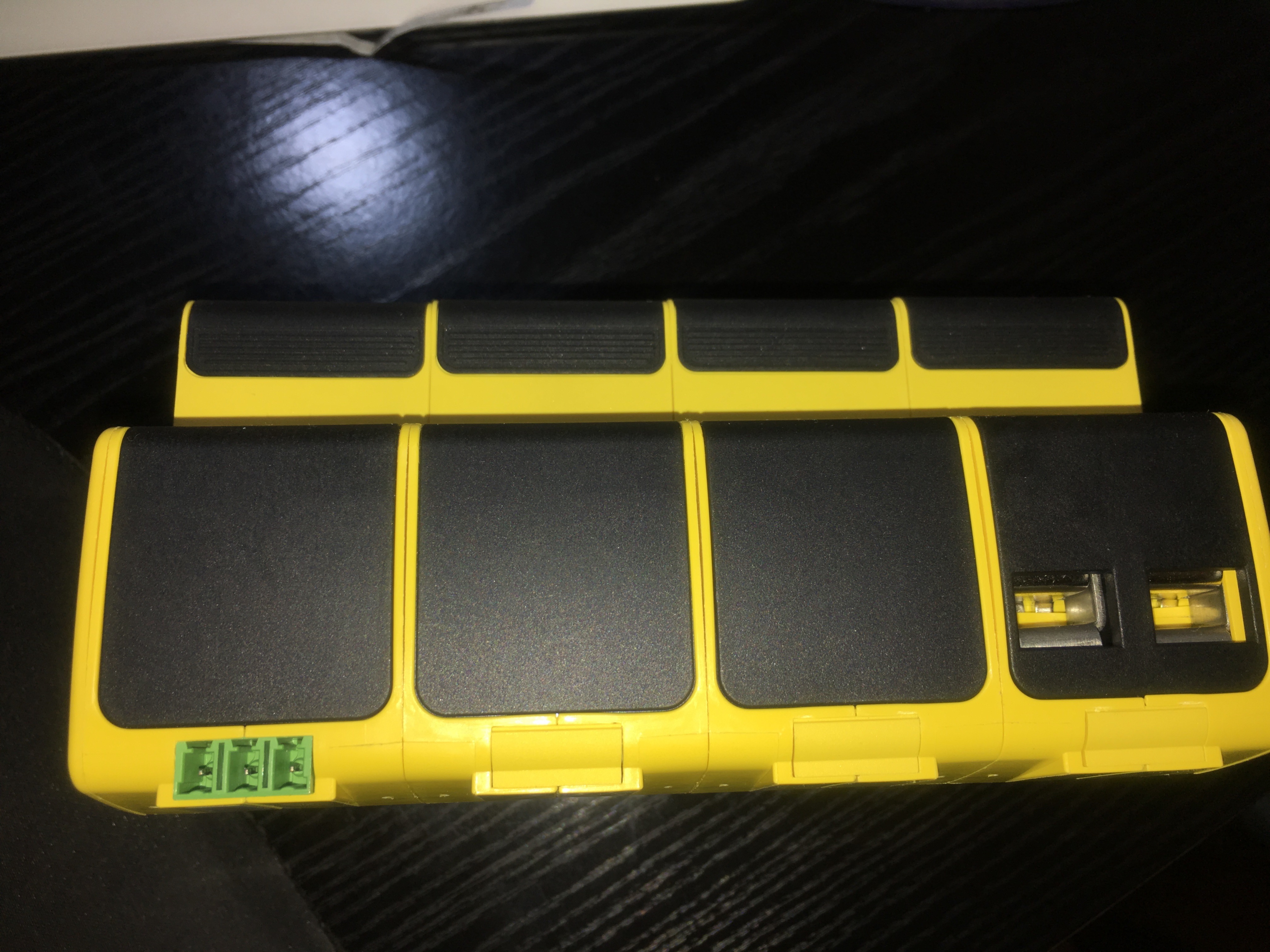

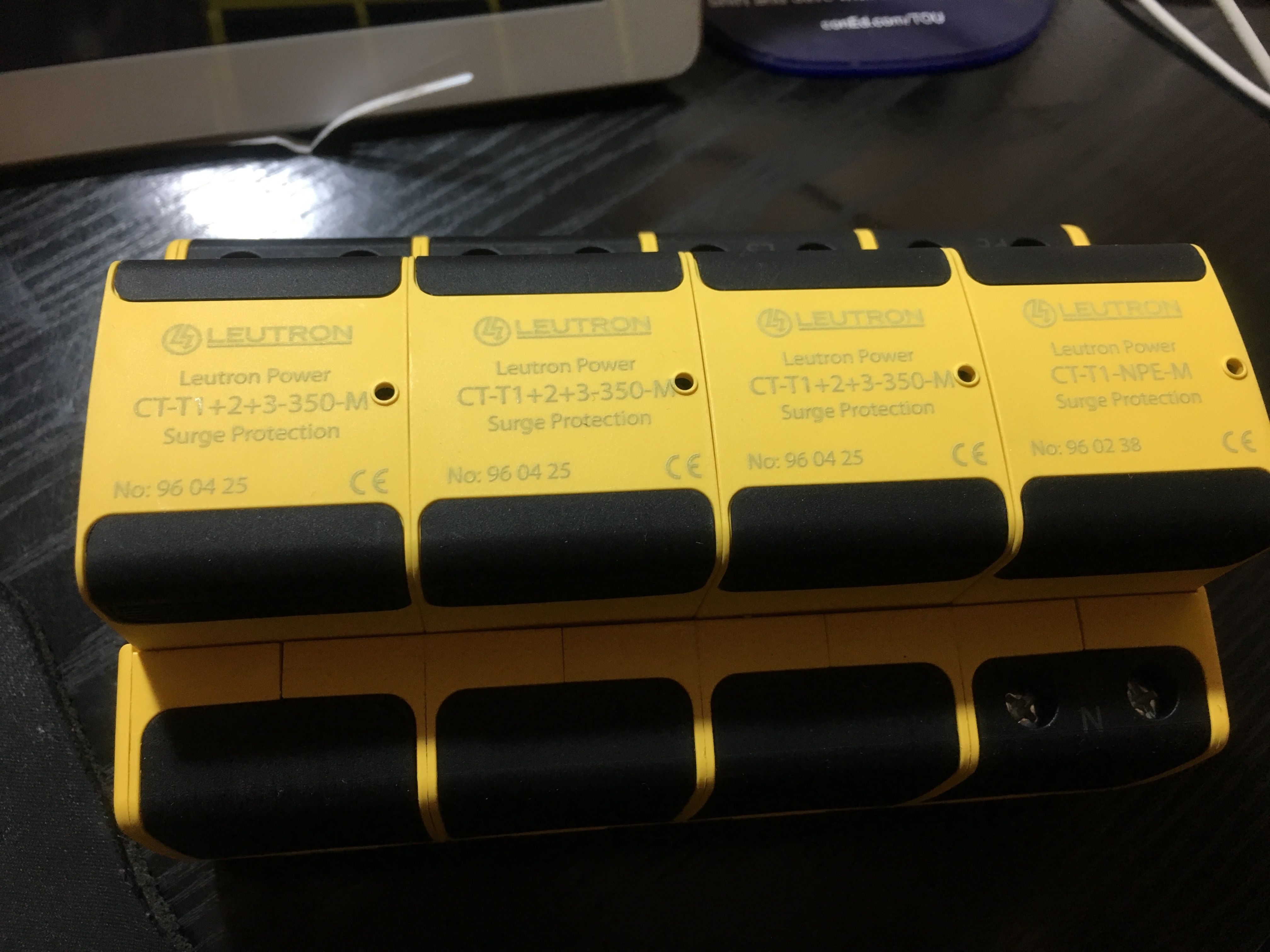

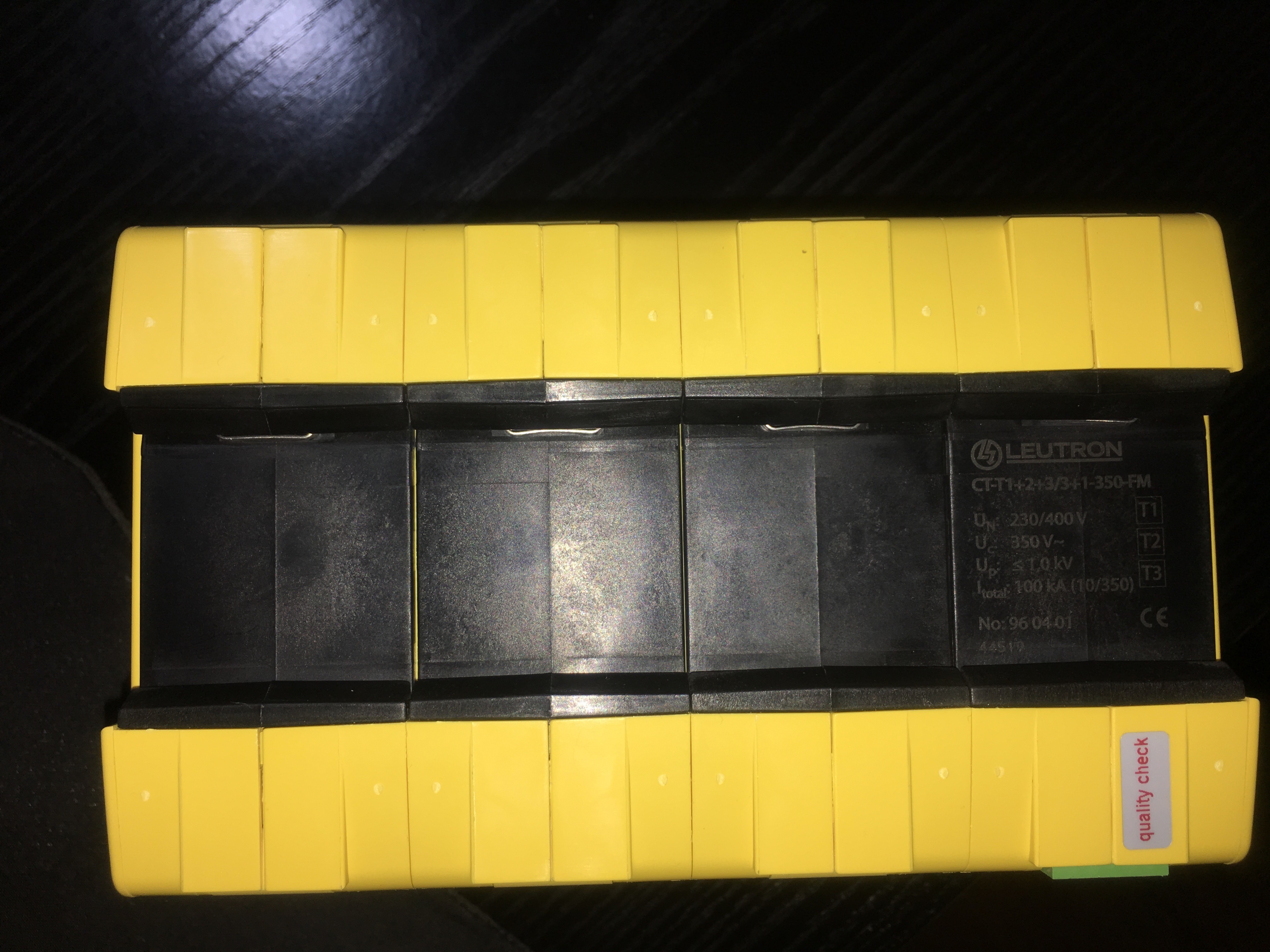

Oprócz bieganiny po hurtowniach elektrycznych byłem dziś w firmie co zajmuje się profesjonalnie instalacjami odgromowymi. Nie będę wymieniał firmy.
Temat szybko poszedł w ograniczniki przepięć. Sprzedają Dehna i Leutrona. Zdecydowanie polecali Leutrona bo SPD Leutrona są oparte tylko o iskiernik. Brak warystorów, nawet w kombinowanym T1+T2+T3. To ich jakiś patent od iluś tam lat. Jako pierwsi na rynku nawet przed Dehn zaczęli stosować układ V.
Jak to powiedzieli, warystor ma jedną wadę: "starzeje się". Taki Dehn Ventil za grube pieniądze za X lat może być do wywalenia bo w nim równolegle do iskiernika jest podłączony warystor. Warystor ma zawsze jakiś prąd upływu, czego nie ma w iskierniku. Cena Dehn Ventila i Leutrona jest taka sama. Obie firmy niemieckie.
Ja wiem, że wszystko kręci się wokół Dehna od samych ograniczników po jakieś ich szkolenia, kończąc na testach w LWN.

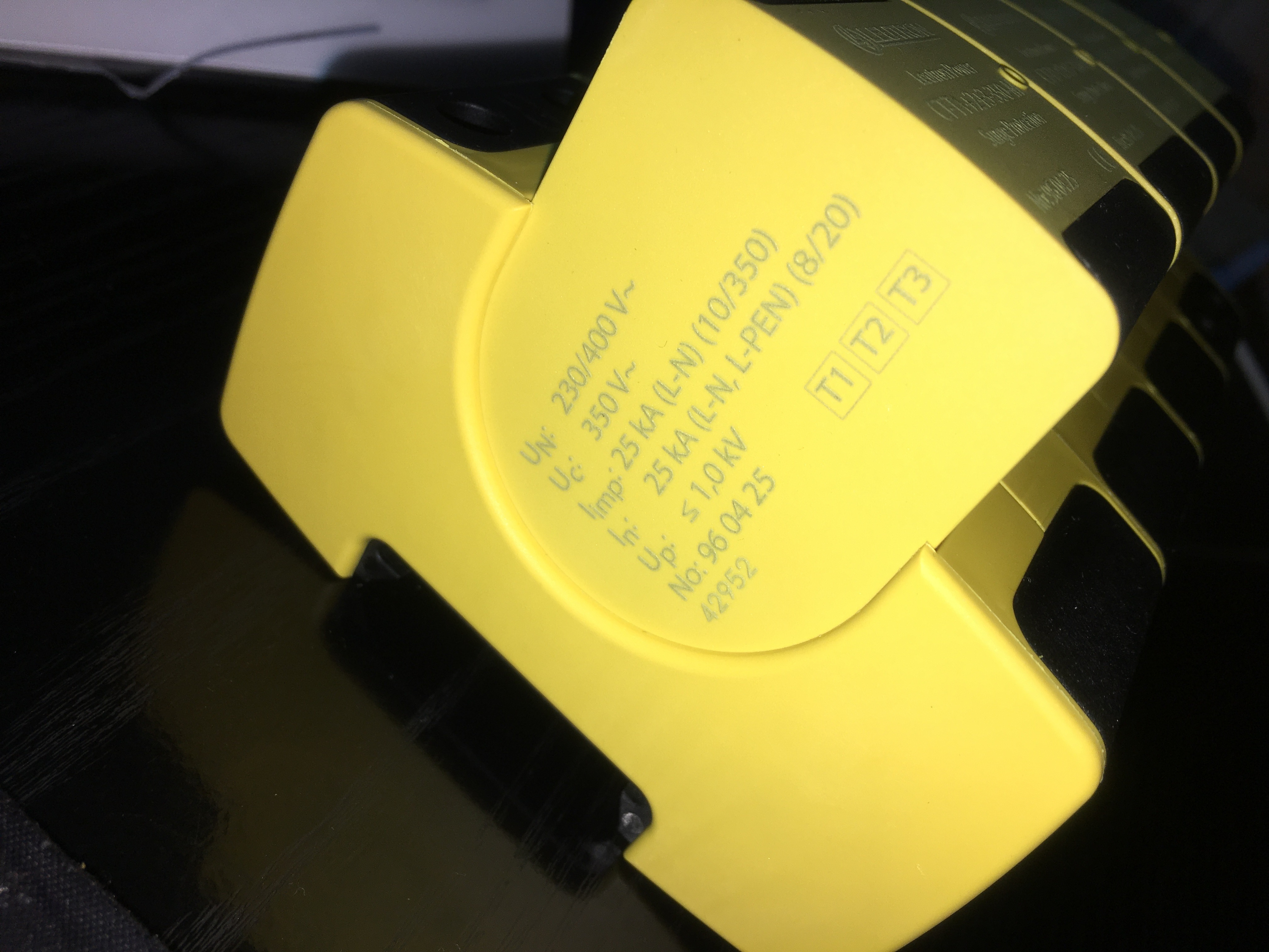

Według Waszej wiedzy taki SPD T1+T2+T3 z Up ≤ 1,0 kV oparty tylko o iskierniki ma prawo zadziałać prawidłowo z szybkością jak warystor w T2 lub T3? Czy to jednak jakaś fantazja Leutrona? Chociaż mi się nie chce wierzyć, że SPD za ponad 2000 złotych, do tego niemiecki o ile ma to jakieś znaczenie może być badziewiem. Inaczej, gorszy od Dehn Ventila.
Nie wiem czy to ma jakieś znaczenie, ale "największe napięcie trwałej pracy" dla Leutrona to 350V a Dehn Ventil 255V. Domyślam się, że Leutron mógł na tyle pozwolić bo nie ma warystora.
Które rozwiązanie bardziej Wam odpowiada?

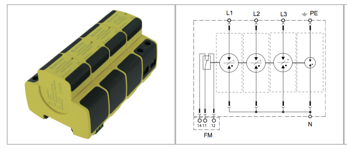

Wrzucam schemat tego Leutrona razem z linkiem do .pdfa.:
http://www.leutron.de/uploads/media/960401_CT-T1_2_3_3_1-350-FM_v01_en.pdf

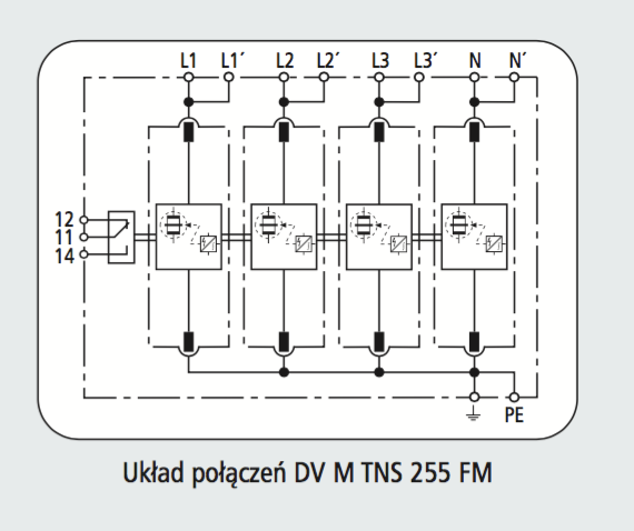

Dehn Ventil:
http://www.dehn.pl/docs/publikacje/karty_katalogowe/951400_951405.pdf
ps. Temat nie ma na celu jakieś kryptoreklamy obu firm. Bez używania nazwy marki ciężko byłoby się odnieść do obojętnie czego.

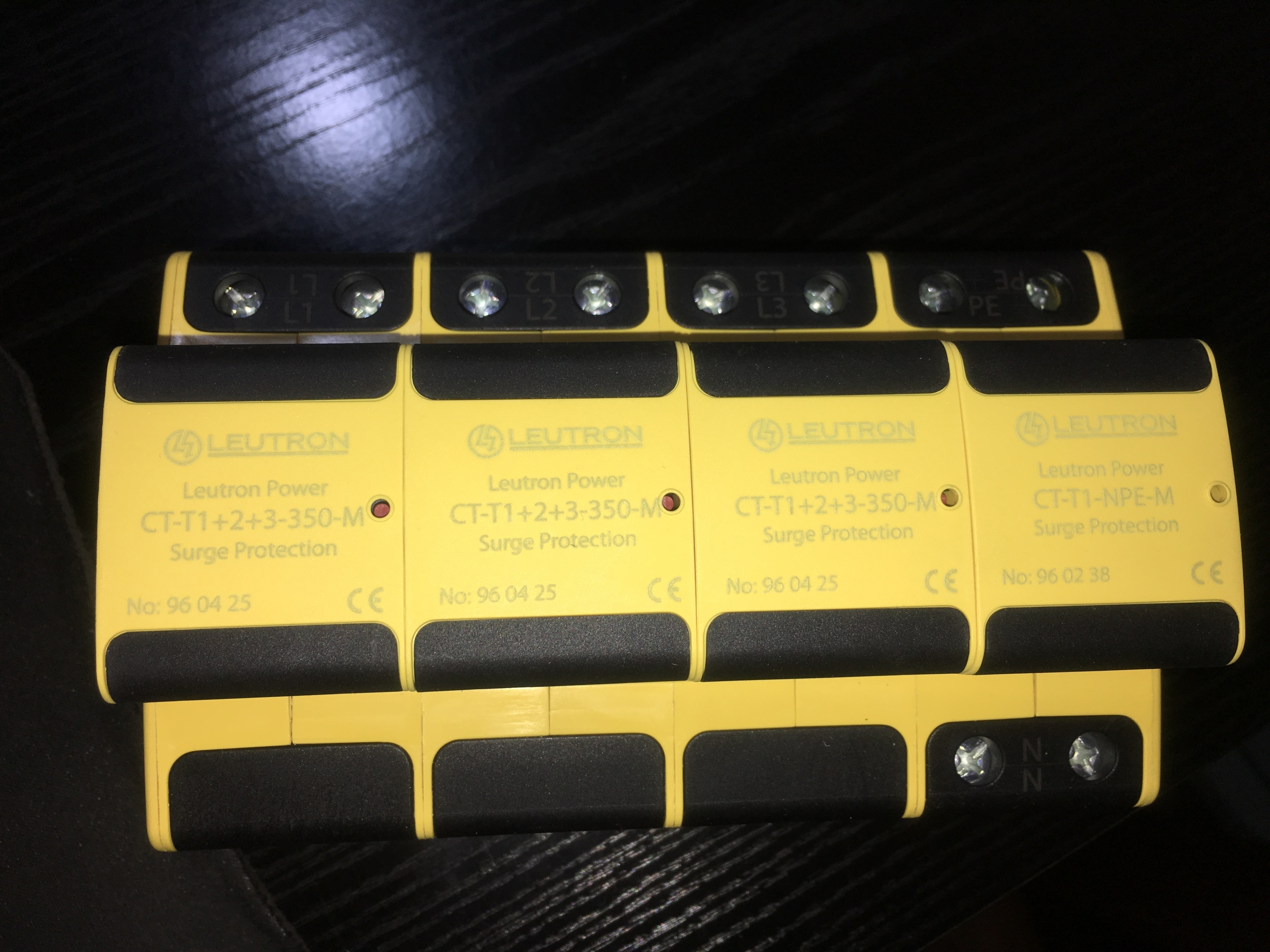

Zapomniałem dopisać, że ten Leutron jest uniwersalny dla TT i TN-S. Dehn Ventil ma dwa oddzielne SPD dla TN-S i TT.
Z tego co widzę w schemacie Leutrona, zsumowany prąd udarowy z L1, L2, L3 będzie odprowadzony drogą przez zacisk N i ten mniejszy iskiernik do uziomu? To jest prawidłowa droga przy układzie sieci TN-S? W Dehn Ventil jest wręcz odwrotnie. Prąd udarowy z żył fazowych jest od razu odprowadzony do zacisku uziemiającego.
Ok, odpowiem sobie sam. Może komuś się przyda w przyszłości przy wyborze SPD jak znajdzie ten temat.
Ograniczniki przepięć, które są dla sieci TT i TN-S mają iskiernik sumujący, są oznaczane jako 3+1. W schemacie Leutrona jest jako ten mniejszy w module N-PE. Taki ogranicznik przepięć poza ochroną przepięciową od wyładowań doziemnych pełni też funkcję przeciwporażeniową. Nie będę się rozpisywał o co chodzi, bo @.Jack z forumsep ładnie to wytłumaczył -> http://www.forumsep.pl/viewtopic.php?p=8562 Mam nadzieję, że wolno wklejać z innego forum link.
Dehn Ventil TNS to 4+0. Nie posiada iskiernika sumującego i tylko jest przeznaczony dla układu sieci TN-S. Dehn Ventil TT posiada iskiernik sumujący i też może być używany dla układu TN-S co nawet sam producent o tym wspomina "Modular combined lightning current and surge arrester for TT and TN-S systems (3+1 configuration)."
