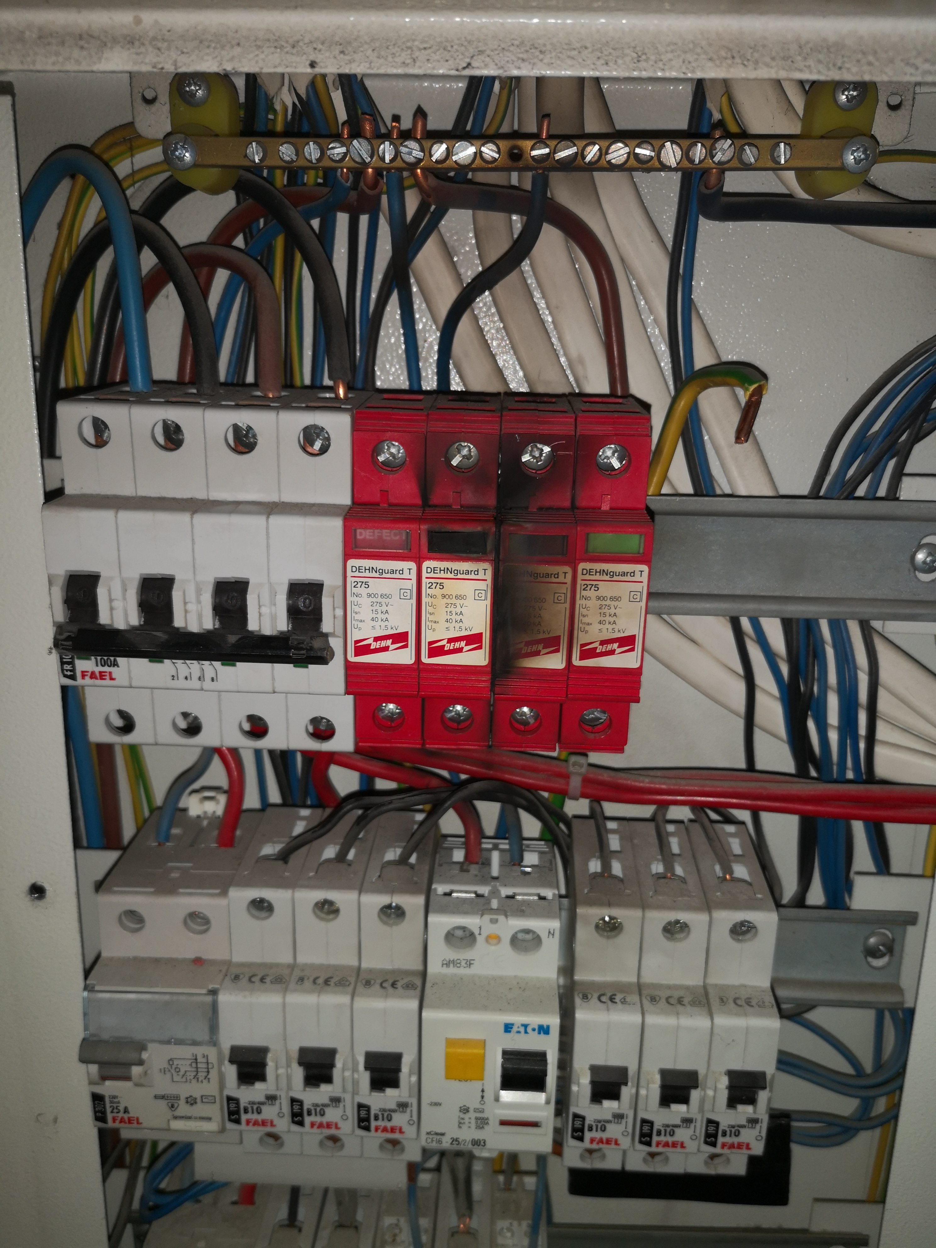

    Witam forumowiczów.
    Jestem tutaj nowy i chciałem się podzielić świeżym tematem, jaki mnie ostatnio spotkał.
    Otóż budynek biurowy, 3 kondygnacje, na każdej kondygnacji kilka rozdzielnic. W każdej skrzynce ograniczniki przepięć firmy Dehn klasy C.
    Pewnego dnia pięć ogranicznikow zadziałało, każdy w innej rozdzielnicy, na innej kondygnacji oraz każdy tylko na jednej fazie. Wyskoczyło czerwone okienko w nich oraz wyłączone zostały główne zabezpieczenia nadmiarowe w rozdzielnicy głównej, która posiada zabezpieczenia do wszystkich mniejszych rozdzielnic. Każda mniejsza rozdzielnica ma swoje główne zabezpieczenia w rozdzielnicy na dole.
    Po włączeniu tych zabezpieczeń okazało się że, po chwili wyskakują kolejne ograniczniki a co za tym idzie kolejne nadmiarówki na innych fazach i w innych małych rozdzielnicach.
    Po sprawdzeniu skrzynek dokładnie okazało się, że jeden ogranicznik po prostu się mocno zaczął palić. Leciał z niego dym. Po tym włączeniu zasilania o którym pisałem wcześniej niektóre też zaczęły się palić, ale lżej.
    Czy ktoś spotkał się z taką sytuacją, że jeden był uszkodzony i powodował uszkodzenia innych? Oraz czy w ogóle ktoś się spotkał, że ogranicznik potrafi po prostu się spalić? Dzięki i pozdrawiam.
    Pewnego dnia pięć ograniczników zadziałało, każdy w innej rozdzielnicy, na innej kondygnacji oraz każdy tylko na jednej fazie. Wyskoczyło czerwone okienko
    To oznacza, że ochronnik zrobił totalne zwarcie.
    To wskakuje na przerwę w „tzw.zerze” .
    Po zwarciu uszkodzonych ochronników, następne dostają 400V AC zamiast 230V AC.
    Dlatego ulegają uszkodzeniu.
    To wskazuje na to, że te pierwsze też dostały 400V AC.
    Stawiam na to – ze te ochronniki to jakieś podróby, z napisem Dehn.
    Badałem osobiście ochronnik typu „D” (nawet nie C) generatorem wysokiego napięcia.
    Kilka mikroamperów płynęło dopiero przy napięciu 700 V DC.
    D to 800V.
    Tu był ochronnik’ „C” na 1,5kV.
    Strong_87 napisał:
    Czy ktoś spotkał się z taką sytuacją, że jeden był uszkodzony i powodował uszkodzenia innych ?
    Typowy przykład urządzeń z warystorami włączonymi szeregowo pod 400V AC.
    Może, po to są zabezpieczenia przed prądem następczym.
    Zabezpieczenia były i zadziałały.
    Tu był błąd - brak doświadczenia elektryków.
    Zabezpieczenia zdziałały, elektrycy włączyli je na "zwarciu"

    1. Czyli jedna przepięciówka uszkodziła się bardzo mocno i zaczęła przepuszczać potencjał podłączonej do niej fazy na inne przepięcówki ? Poprzez przewód PE ?
    2. Pytanie skąd ta jedna uszkodziła się tak bardzo mocno, że aż się spaliła. Przewód neutralny do rozdzielnicy dochodzący jest ok, bo obwody z innej fazy działały ok ,a przewód neutralny zasilający tą rozdzielnice jak wiadomo jest jeden
    Ograniczniki przepięć Dehn w biurowcu - zadziałanie i dymienie
    3. Dodam tylko, że po tym włączeniu nadmiarówek, jak inne zaczeły się palić, to później te kolejne spalone nie powodują zwarć, są spalone ,ale jest ok. Nie ma wybijania nadmiarówek i czekają na wymiane

    Po drugie, fotka autora czymś mi śmierdzi. Przyglądnijcie się jej dokładniej ale na kompie.
  • #11 18216923
    emigrant
    Poziom 29  
    Posty: 1605
    Pomógł: 107
    Ocena: 326
    Rozłącznik 4P? Ktoś chwycił przy włączaniu za skrajnie prawą stronę zespolonej wajchy? Być może przez FR przechodzi PEN?

    Tu nie wykłady o warystorach są potrzebne, ale informacja o układzie sieci, o tym gdzie PEN podzielono i o powodzie zastosowania rozłącznika 4P.
  • #15 18217070
    Strong_87
    Poziom 6  
    Posty: 9
    Ocena: 2
    Niestety ale wszystkie FR są tam 4 polowe, a rozdział PEN jest w złączu

    Cudów nie ma.
    To co przedstawiłeś to brak potencjału ziemi na zaciskach odgromników.
    Był już taki identyczny wątek którego właśnie szukam i który właśnie znalazłem.
    https://www.elektroda.pl/rtvforum/topic3326679.html

    Jeszcze jedno, problem pojawiał się tylko podczas włączonej nadmiarówki głównej dla tej jednej skrzynki w której ten felerny ochronnik się znajdował. Pozostałe które w innych skrzynkach zadziałały czyli pojawilo się czerwone okienko to po włączeniu dla nich nadmiarówki nic się nie działo.
    Swoją drogą będę tam w najbliższym tygodniu i przyjrzę się temu dokładnie.
    Odłącze uszkodzone ochronniki, wyłącze wszystkie esy i pomierze PE

    Ty musisz dokładnie sprawdzić miejsce podziału PEN, uziemienie szyny PE a także pomierzyć impedancję pętli zwarcia pomiędzy PE i fazami a także pomiędzy N i fazami. Również sprawdzenie ciągłości PE-N wskazane jak i pomiar napięcia na zaciskach ochronników oraz pomiar prądu w żyle ochronnej.
    Dopiero mając wyniki tych pomiarów i oględzin będzie można dalej dyskutować

    Nie mamy pełnej wiedzy na temat tej instalacji i osznurowania rozdzielnic. Pewnym jest, że:
    1. Autor wątku wg profilu jest elektrykiem.
    2.
    kkas12 napisał:
    I to na pewno jest układ TN i wszystkie w.l.z. mają rozdzielone PE i N?
    Strong_87 napisał:
    Tak
    Czyli mamy do czynienia z instalacją gdzie obowiązuje układ TN-S.
    3.
    4. WG 4-polowy. Nie wiemy czy uszkodzenie powstało podczas manewrowania którymś z nich czy w innej sytuacji.
    5. na zapodanej fotce widzimy:
    - cztery 1f ograniczniki,
    - nie widzimy ich podłączenia od strony zasilania,
    - nie widzimy ich podłączenia od strony odprowadzającej przepięcia,
    - nie widzimy szyny PE,
    - nie wiemy co to są te trzy? żyły koloru czerwonego spięte trytką pod czwartym ogranicznikiem, biegną w lewo i giną pod WG, wydaje mi się, że po WG wyprowadzone są również przewody koloru czerwonego na RCD,
    - co robi obok czwartego ogranicznika przewód PE, z czego został on wypięty? Z góry czwartego ogranicznika?
    - trzeci ogranicznik po górnej stronie - wyraźnie widać ingerencję kogoś (w jakim celu i kiedy?), porysowane wkrętakiem okopcenie, kogo?
    6. błędem było zastosowanie czterech ograniczników zamiast jednego dla układu TN-S,
    7. czy Ty, szanowny autorze wykonałeś jakiekolwiek prace w rozdzielnicy pokazanej na fotce? jeżeli tak to jakie,
    8. dlaczego nic nie piszesz o uszkodzonych urządzeniach przyłączonych do instalacji?
    9. ogranicznik Dehnguard po otrzymanym piku po pierwsze nie przechodzi w stan "DEFECT" a tym bardziej nie płonie.
    Sprawa zaczyna mi coraz bardziej śmierdzieć. I to nie za sprawą skopconego ogranicznika.

    Te czerwone przewody to odejście na roznicowki jak słusznie zauważyłeś. Tam po prawo jest jeszcze jedna rozdzielnica z zabezpieczeniami.
    Ja odlaczylem szynę 1 fazowa, która przekazywała PE, to było na górze ochronników i to jest ten odlaczony przewód po prawej stronie nad ochronnikami. Odlaczylem także zasilanie tych ochronników, były zasilone szyna 3 fazowa z zacisków wyjściowych FR.
    Żadne urządzenia nie zostały uszkodzone.
    To jest akurat bez znaczenia.
    Niezależnie od tego jak była zrobiona rozdzielnica, ochronnik nie powinien się uszkodzić.
  • #30 18218159
    CYRUS2
    Posty: 17985
    Pomógł: 1240
    Ocena: 3521
    miroslaw wielki napisał:
    Doczytałem na temat tego dehnguard i moge sie mylić w sprawie warystora w tym urzadzeniu. Widze że zabezpiecza przed stalym napięciem powyzej 275volt.
    Potrafi kolega czytać ?
    Tam jest napisane 275V AC.
