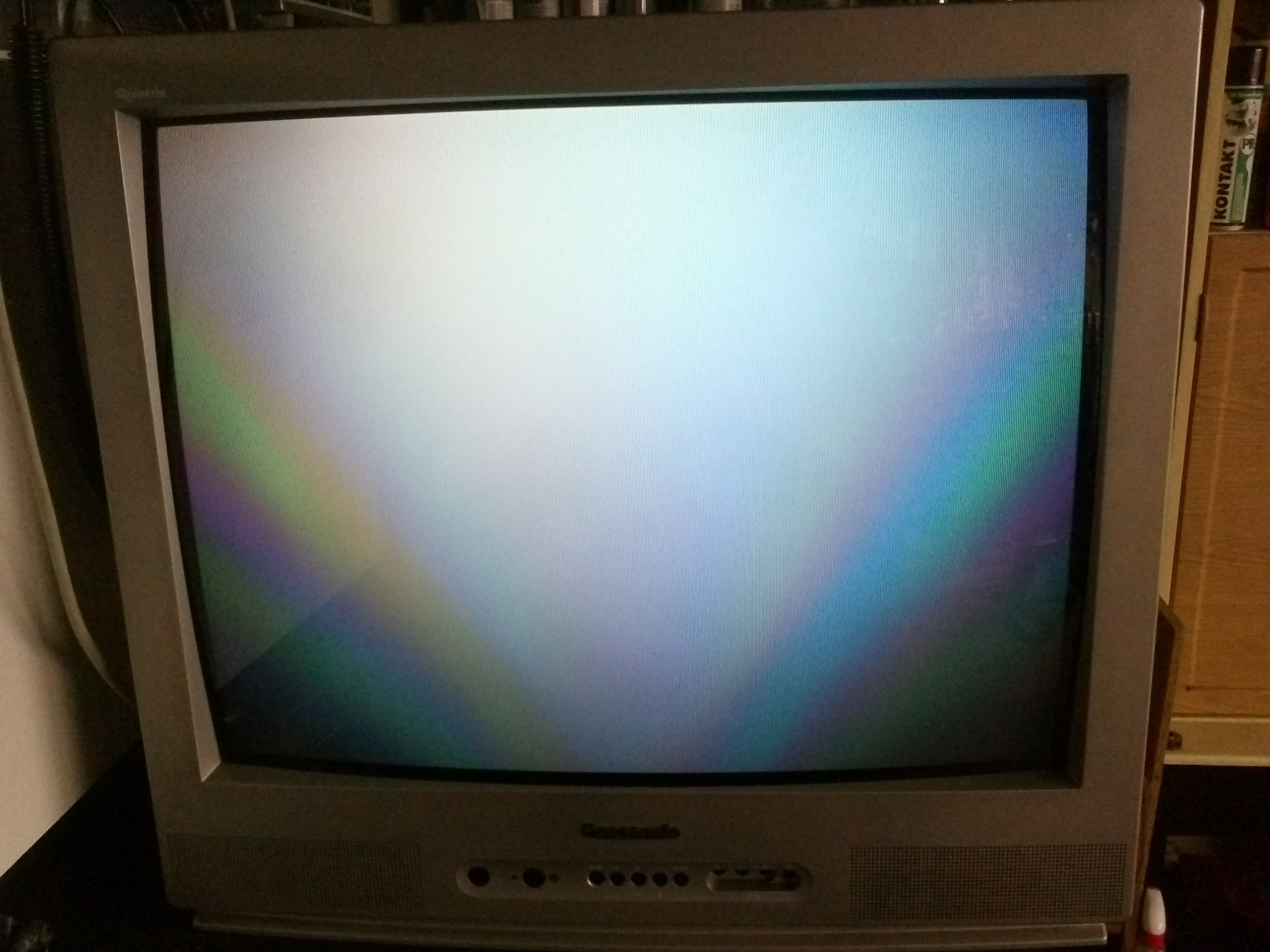

    Prosił bym o pomoc w diagnozie usterki - obraz wygląda jak na zdjęciu poniżej
    Panasonic TX-28CK1P - pofalowany obraz po bokach, diagnoza usterki Panasonic TX-28CK1P - pofalowany obraz po bokach, diagnoza usterki

    Odkurzyć okolice trafopowielacza i może nawet fizycznie poznasz że coś leży w korekcji ;)
    Przeszukaj forum po chassis , raczej na pewno było poruszane z tym problemem

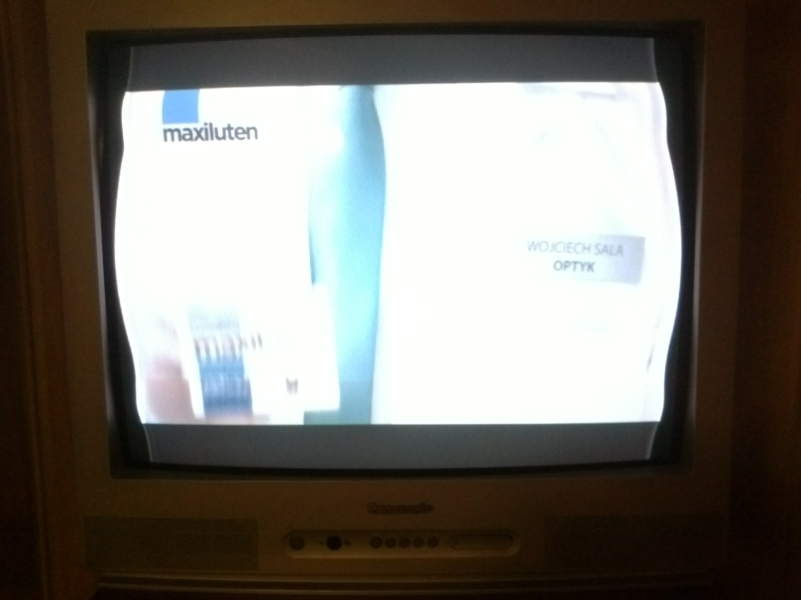

    Po wymianie elementów :
    D753 MTZJT-7730D ( była zwarta )
    Q753 BC557B ( spalony )
    R762 1k ( spalony )

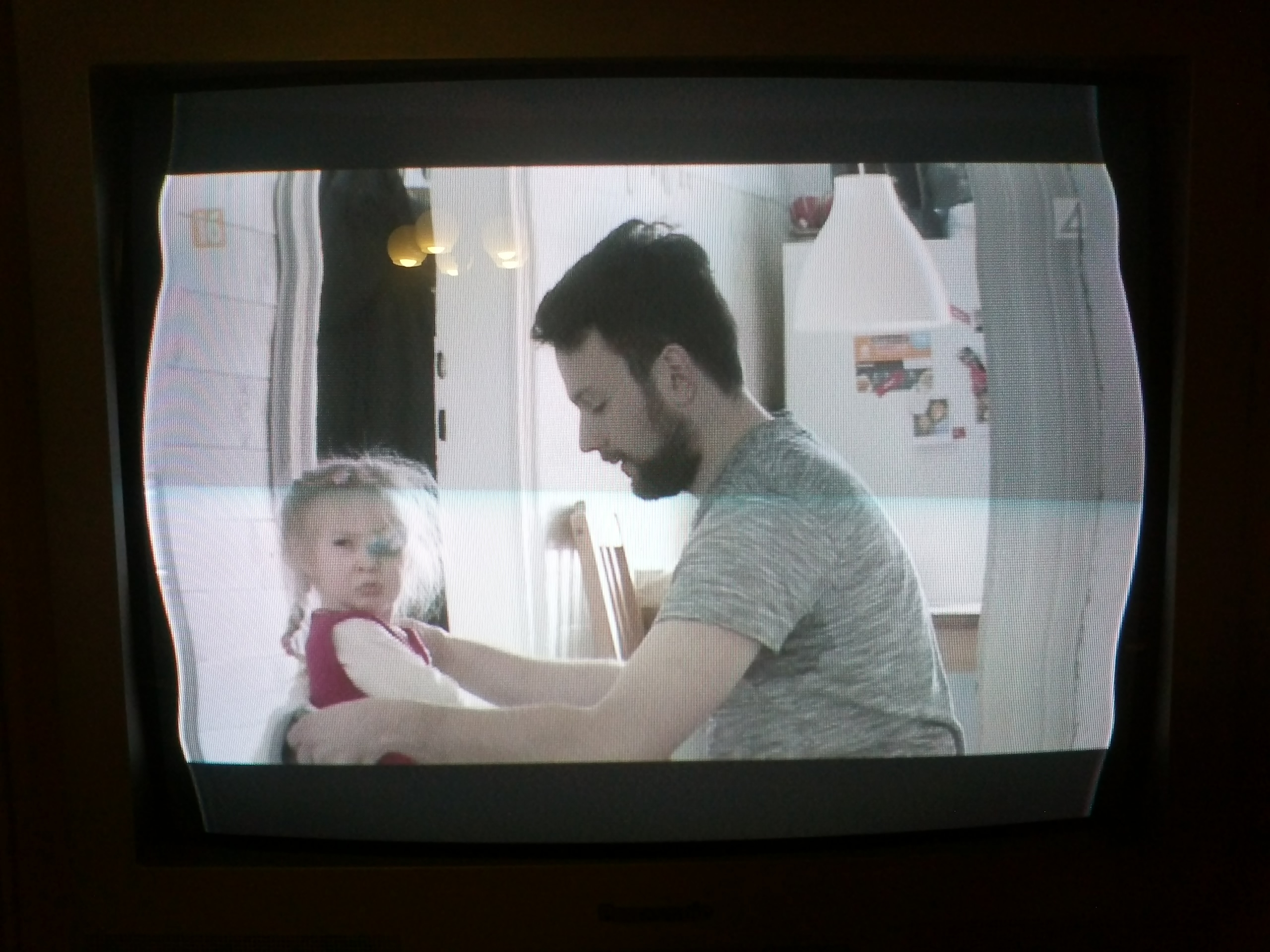

    pojawił się obraz jak na zdjęciu poniżej, a po paru sekundach TV się wyłączył i zaczęła mrugać dioda stand-by
    Poprawiłem wszystkie luty w wygrzanych miejscach i TV ruszył, na razie działa OK.
