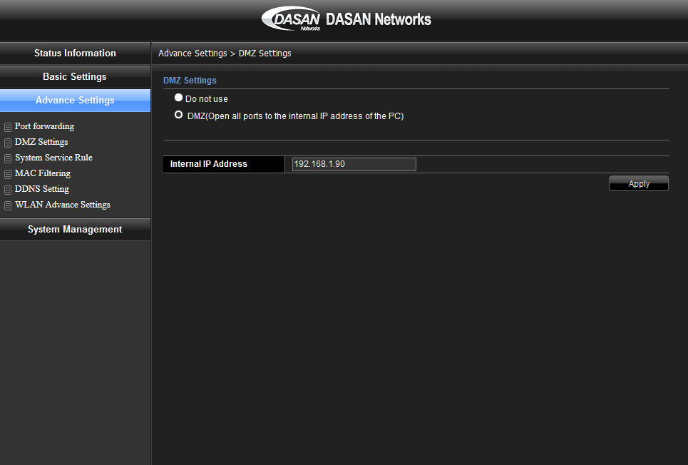

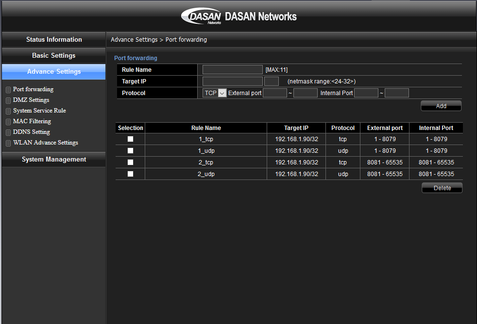

    Witam mam problem poniważ w grze mi wykrywa cały czas NAT średni, jest to dokładnie rainbow six siege. Odblokowałem porty wymienione w instrukcji ubisoftu i dalej to samo. Nawet odblokowałem na spróbę wszystkie 65535 portów bo może ktorys tego wymagal zeby go otowrzyc a nie byl uwzględniony ale dalej to samo, oczywiscie restartowalem router itp.
    router: dasan H640GW
    Oto konfiguracja kompa:
    stale lokalne ip kompa: 192.168.1.90
    maska:255.255.255.0
    brama:192.168.1.100
    a tu routera:
    Jak poradzić sobie z zamkniętym NAT-em? Router: DASAN H640GW.
    Jak poradzić sobie z zamkniętym NAT-em? Router: DASAN H640GW. Jak poradzić sobie z zamkniętym NAT-em? Router: DASAN H640GW.

    Jak widać na WAN-ie routera nie masz publicznego IP więc twoje przekierowania portów na nic się zdają.
