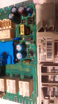

    Witam kolegów.
    Problem jak w temacie, martwy moduł czyli typowa usterka modułu Whirlpool.
    Do wymiany przetwornica U002, dławik L003 i rezystor R020.
    Jak na zdjęciu.
    Jednak tym razem coś jest nie tak, ponieważ po zamontowaniu nadal uszkodzeniu ulega LNK304, już dwie sztuki się sfajczyły.
    Może któryś z kolegów wie gdzie leży problem i na co jeszcze zwrócić uwagę?

    Wymienić również musisz kondensatory diody prostownice i diodę zenera

    Te elementy sprawdzałem i są sprawne:)
    Już nawet trafko podmieniłem, ale dalej to samo:)

    Ta zenera musi być nowa. Na Alledrogo są gotowe zestawy naprawcze za niecałe 20 zł. Zawsze mi działały. Wymieniłem już kilka.

    Zenerka czyli D006?
    Wstawiłem nową i nic:)

    Zainwestuj te dwie dychy i kup cały zestaw naprawczy.Jeżeli trafo wymieniłeś to musi działać . Cudów nie ma.

    Te LNK304, to z jednej serii, chińskie?

    Zakupione na ASWO, i z tej dostawy montowałem już LNK do innych modułów, nie ma żadnych problemów.

    Dławik wymieniony? Warto tam wkleić lepszy - na 0,5A, za bezpiecznik robi rezystor szeregowy 22 omy bodaj. Dalej - kondensatory na nodze BP w/g datasheeta - elektrolityczny plus równoległy do niego ceramiczny bodaj 100nF.
    Ponadto zniszczeniu ulega zaraz po włączeniu, czy w którymś konkretnym momencie cyklu pracy?
