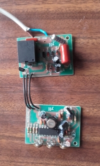

    Witam wszystkich.
    Posiadam naświetlacz LED 10W jak w temacie.
    Naświetlacz LED z czujką ruchu i zmierzchu przestał działać.
    Zasilany jest z sieci 230V. Pracował prawidłowo przez ok. 1 miesiąc i przestał świecić.
    Nie jestem specjalistą ale miernik cyfrowy i lutownicę posiadam. Ogólne pomiary wykazały napięcie 230V prawie na wszystkich ścieżkach. Przekaźnik jest sprawny i rozwarty (sprawdzony napięciem 12V). Zakładam, że będę musiał zakupić nową czujkę, ale może ktoś cierpliwy podpowie co mogło paść i co ewentualnie pomierzyć. Wartość sprzętu nie jest na tyle duża aby opłacało się oddawać do serwisu.
    To co - pomożecie :)

    Ostatnio naprawiałem 2 naświetlacze z czujnikami ruchu, na płytce z przekaźnikiem jest dioda zenera, u mnie były na 24V 1W. W obu przypadkach diody miały zwarcie, wstawiłem 24V 5W bo takie miałem. U Ciebie jeżeli jest przekaźnik na 12V to prawdopodobnie dioda też jest na 12V.

    Cewka przekaźnika na jakie jest napięcie?
  • #5 16653311
    marekhab
    Poziom 33  
    Posty: 1349
    Pomógł: 251
    Ocena: 267
    Jakie jest napięcie na + i - (dwa czarne przewody łączące płytki)?
  • #6 16653356
    jaros1
    Posty: 114
    Ocena: 18
    Na wszystkich trzech jest 230 V.
    Mam przed sobą dokładnie taką płytkę nówkę (ta z przekaźnikiem) jak kolega jaros1.
    Są na niej trzy zenerki. Dwie z nich, jednakowe (prawdopodobnie 24V ale nie widzę pełnych oznaczeń), która pośrednio wyznacza napięcie na przekaźniku (który nie ma żadnych oznaczeń, w tym napięcia, ale wygląda identycznie). Trzecia zenerka 5V1 stabilizuje napięcie zasilania płytki czujnikowej.
    Dlatego proponuję na początek pomiary tych kluczowych zasilań (da to m.in. informacje czy zenerki są ok):
    Pomiar prądu stałego pomiędzy zaznaczonymi punktami.
    Napięcie zasilające przekaźnik, które opisałem jako 22,5V waha się nieco. Przy załączonym przekaźniku jest 22,3V a przy wyłączonym 22,8V, ale to nie ma jakiegoś znaczenia, byle było zbliżone.
    Ostrożnie bo wszystko jest na potencjale sieci.

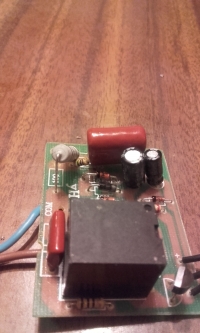

    Opornik ma 468 ohm. Nie wiem który to "na zakresie pomiaru diod" ale przejście jest w obie strony. Czarne mają przejście tylko w jedną stronę. Dodatkowo znalazłem uszkodzony jeden element na płytce i na pewno nie powstał przy pomiarach. Urwana nóżka ale nie wiem czego - diody czy opornika (na zdjęciu). Pod nim jest wydrukowane na płytce "2m2". Czy to może być przyczyna awarii?
    To akurat się urwał opornik równoległy do kondensatora. W zasadzie w normalnych warunkach nie ma on wpływu na działanie, ale rozładowuje kondensator po zaniku napięcia sieciowego np. dla bezpieczeństwa użytkowania (odłączona wtyczka sieciowa mogła by "kopnąć" przy dotyku). Warto by było go przywrócić (choćby oskrobać trochę farby wokół tego złamanego czubka i jakimś drucikiem odtworzyć końcówkę), ale w tej chwili jest inny problem.
    jaros1 napisał:
    Opornik ma 468 ohm.
    Trochę dziwnie, tym bardziej że na płytce jest pod nim napis "100", ale nie widzę dobrze tych pasków na nim, bo możliwe że Chińczyk dał co miał. Ale i tak czy inaczej, przy tej wartości opornika (468Ω) napięcia powinny być poprawne.
    Zależy jakie zakresy masz akurat na Twoim mierniku. Do diod najlepsze jest taki z symbolem diody bo pokazuje bezpośrednio napięcie przewodzenia.
    Zakres omomierza czasem bywa mniej przydatny.
    Nie wiem akurat jak Ty mierzysz i czym. Ale jeśli na przykład jeśli Twój miernik ma zakres piszczka (buzera) i te diody piszczą w dwie strony to ewidentnie są zwarte.
    Na mojej płytce odlutowałem te szklane diody aby zobaczyć oznaczenie i obydwie to zenerki 1N4748A czyli 22V (choć na płytce pod nimi napisane jest 24V, ale myślę że to nie jest ważne).
    Tak że może doprecyzuj w jaki sposób mierzysz że one mają przejście w obie strony, bo chyba zarysowuje się możliwość zasygnalizowana już tu wcześniej przez kolegę burur, że te zenerki poszły na zwarcie.
    Teraz już wiem dlaczego "rozładowywałem" go ręcznie po odłączeniu od sieci :).
    Czy wymienić na 100?
    Tak właśnie mierzyłem, więc ewidentnie zwarte. Moje zenerki też są 1N4748A. Zanim wlutuję nowe to mam pytanie czy te diody były przyczyną awarii czy może skutkiem innej awarii?

    Ten główny kondensator często pada (C1 na schemacie) - traci pojemność i napięcia są, ale jak obciążysz to "siada" napięcie - elektronika wtedy głupieje bo ma za niskie zasilanie.
