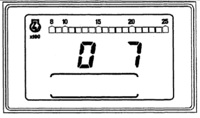

    Witam mam New Holland 8560 rok 99, po przekręceniu stacyjki na wyświetlaczu pojawia się 0 migające i 7 i nie działa żaden przycisk pod wyświetlaczem

    na podstawie opisu, sądzę że zwarty jest klawisz z symbolem akumulatora. Zakładam że chodzi o taką sytuację:
    New Holland 8560 - New Holland 8560 po przekręceniu stacyjki wyświetla się 0 i 7
    W NH które do tej pory spotykałem z tym modelem licznika, co trzeci miał uszkodzoną klawiaturę.
    Proponuję rozebrać licznik i wypiąć klawiaturę. Teoretycznie powinno pomóc.
