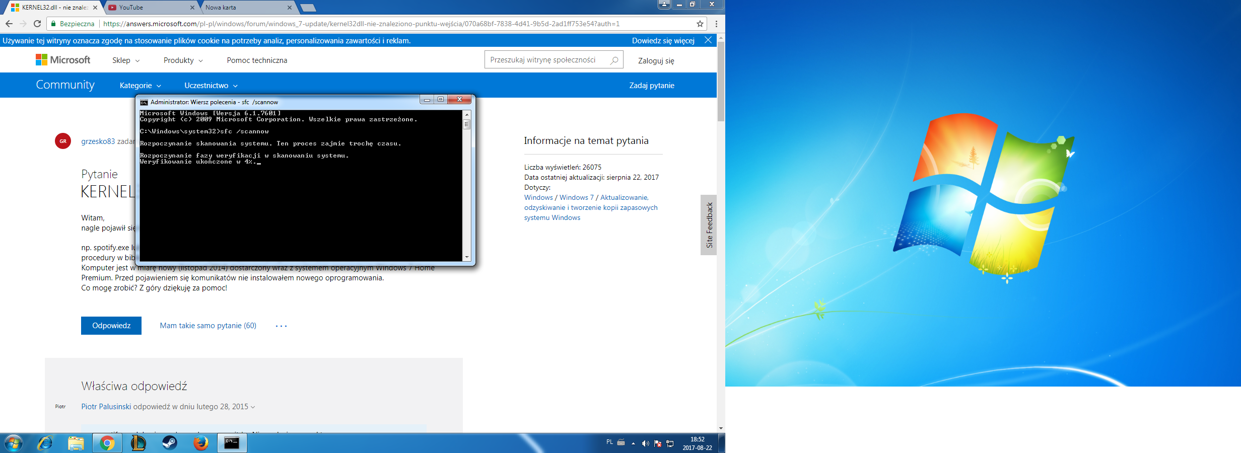

api-ms-win-crt-runtime-l1-1-0.dll wywala mi ten bład podczas włączania ts3
xDominocPvP1337 22 Sie 2017 15:42 14397 42
Jak naprawić błąd api-ms-win-crt-runtime-l1-1-0.dll podczas uruchamiania TeamSpeak 3 w Windows 7 64-bit?
Na Windows 7 trzeba naprawić Windows Update, zainstalować aktualizację KB3172605 lub pakiet z Microsoftu dla tej wersji systemu, a potem włączyć WU, wyszukać aktualizacje i zainstalować wszystko, co znajdzie [#16656861] [#16656894] [#16656953] Jeśli Windows Update nie chce ruszyć, należy zatrzymać usługę WU i ponownie spróbować instalacji poprawki [#16656861] [#16656953] Po zainstalowaniu wszystkich aktualizacji u użytkownika pojawiło się ich 189, system się zaktualizował i TeamSpeak 3 zaczął działać bez błędu [#16657387] [#16658147]

    http://lmgtfy.com/?q=api-ms-win-crt-runtime-l1-1-0.dll
    Windows Update włączony? Wszystkie aktualizacje pobrane?

    nie moge uruchomic windows update pisze żebym spróbował uruchomic ponownie pc ale nic nie daje

  • #6 16656861

    Nie wiem czy dobre pobrałem ale Update for Windows 7 for x64-based Systems (KB3172605) jak wcisłem download 64 bit
    I później pisze ''instalator napotkał błąd
    0xc8000222''

    https://www.microsoft.com/en-us/download/details.aspx?id=46817
    Możesz także sprawdzić WYŁĄCZAJĄC usługę i uruchamiając ponownie komputer.

    teraz pisze że dozwolone jest uruchomienie tylko jednego wystąpienia programu wusa.exe

    Dobra teraz mi wyskakuje bład że niemożna uruchomic określonej usługi ponieważ jest ona wyłączona czy to oznacza ze musze właczyc WU?

    Poprawka się zainstalowała? Jeżeli tak to uruchom WU.
    Wybierz wyszukiwanie aktualizacji i jeżeli nie będzie błędu to zostaje być tylko cierpliwym!

    teraz błąd0x80070422

    Zainstalowana i co teraz

    Włącz WU, kliknij w wyszukiwanie aktualizacji i jeżeli nie ma błędu cierpliwie czekaj.

    OKi sama mi wyskoczyła aktualizacja do zainstalowania jak sie wszystko pobierze dam znać
    Teraz mam błąd :nieznaleziono punku wejśćia procedury ucrtbase,terminate w bibliotece api-ms-win-crt-runtime- l1-1-0.dll.

    Wszystkie aktualizacje się pobrały i zainstalowały? Bo osobiście wątpię!

    To trzeba instalowac pojedynczo teraz mam jedną ważną aktualizacje 40 kb
    zrestartowac komputer? bo nie działa

    Masz zainstalować wszystko co znajdzie - pisałem o cierpliwości!
    Co nie działa?
