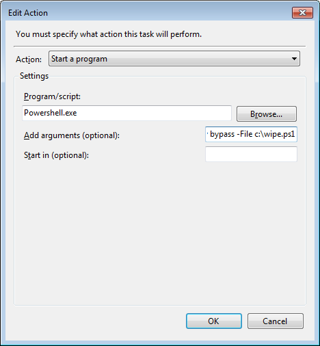

    A powershell może być? Powershell jest w każdym systemie windows od WinXP, więc zakładam, że też go masz.
    Testowane na PS v2.0, więc będzie działać na Win7/Server 2008 i starszych (win XP miał PS v1.0).
    W Task Schedulerze podajesz jako program Powershell.exe i jako parametry -NoLogo -NonInteractive -executionpolicy bypass -File __plik__
    Do podmianki masz ew. dwie zmienne w kodzie poniżej. Jak coś pójdzie nie tak, błąd odłoży się w pliku error_log.txt w folderze głównym (np c:\pliki)
    Skrypt *.bat do usuwania plików z folderów, zostawiający określoną liczbę najnowszych
