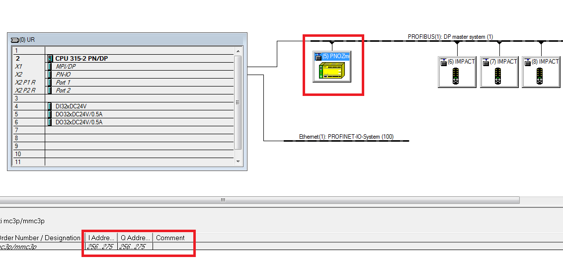

    Mam taki projekt jak na poniższym screenie z HWConfig.
    Odczytywanie bitów/bajtów z urządzeń po Profibusie

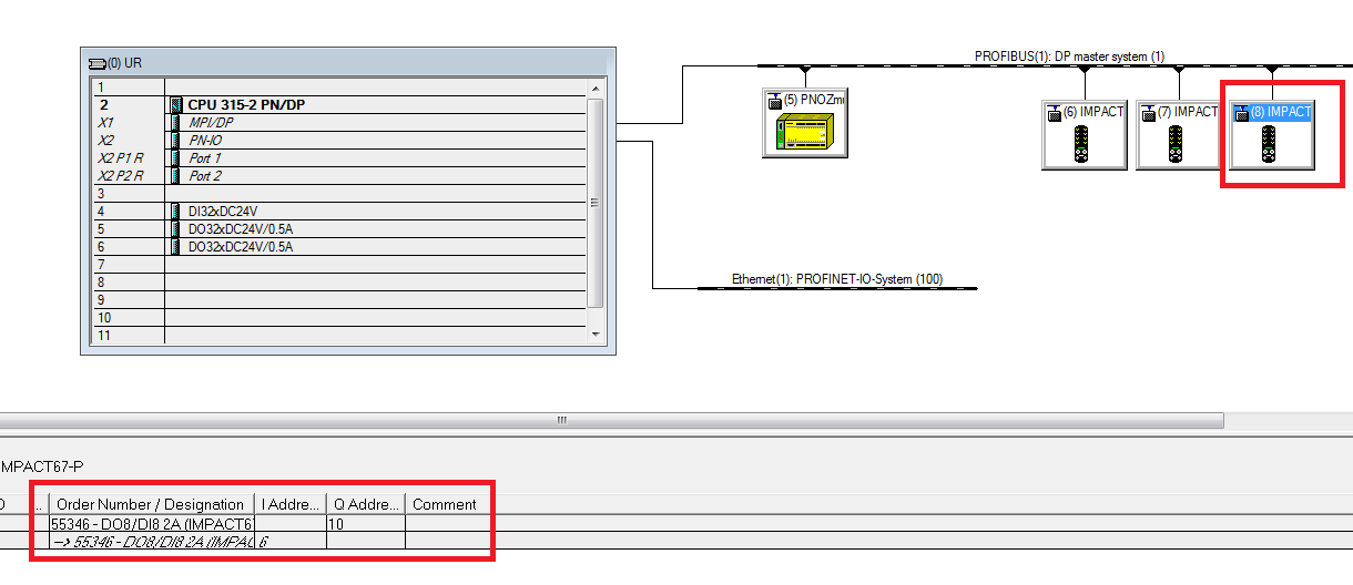

    czyli wej/wyj Pilza są adresowane od 256 do 275 (20 bajtów)
    a z kolei wyspy z czujnikami 8DI/8DO mają adresy wejściowe/wyjściowe poniżej 256 np. Input adress=6, Output adress=10.
    Mam pytanie jak odczytywać, wysyłać bajty, słowa z urządzeń peryferyjnych takich jak Pilz, wyspy sygnałowe różnych producentów itp.

    6 to adres w sieci, wejścia masz pod adresem ???(drugi obrazek pokazuje adres profibus 8, a wyjścia pod adresem Q10).
  • #3 16660436
    Schnapsik
    Poziom 7  
    Posty: 31
    właśnie tego nie rozumiem
    jak zatem wysterować wyjście 10.0 na wyspie o adresie Profibus nr 8 ??
    Jak będzie to zapisane np w STLu ?

    Generalnie to tak:
    1. Wszytko zależy od konfiguracji sterownika, w przypadku nowych 300 można zmienić dwa parametry (wlasciwoci cpu zakładka cycle/clock memory) (w starych 300 zawsze input/output area =128)
    - size of the proces image input area
    - size of the proces image output area
    i teraz jesli korzystasz z adresów wiekszych niz zdefiniowana w size of the proces image to urzywasz PI i PQ
    jeśli mniejszych to normalnie I i Q
    czyli jeśli size of the proces image input area = 256 to L IW200 i L PIW 300
    Odnośnie pytania drugiego standardowo size of the proces image input/output area = 128 wiec teoretycznie L IB6 niema znaczenia czy to moduł na racku czy rozproszone wejście) druga sprawa to ciekawe ze masz ten sam adres na module rackowym i na wyspie DI/DO po profibusie
    W przypadku tego Pnozamulti użył bym dedykowanych bloków do czytania i zapisywania do urządzeń po profibusie/profinecie czyli SFC 14 i 15 ( dokładnie opisane w manulau do stepa) użycie tych bloków zapewnia spójność odebranych i wysłanych danych

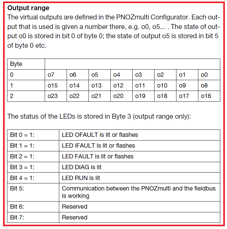

    Pilz wysyla do PLC zezwolenie na wykonanie paru rzeczy. W programie od Pilza jeśli logika bezpieczeństwa jest spełniona wystawiam stan logiczny TRUE na wirtulanym wyjściu (takie coś jak marker, flaga w PLC), który właśnie chcę odczytać z Pilza po Profibusie. Zobacz foto dokumentacji ramki od Pilza

    Co do reszty to wlasnie sfc 14 czytasz ramke od pnoz (obszar wejść do sterownika ale to obszar wyjść w samym pilz )
    a sfc 15 wysyła ramkę do pnoza

    Zgadza się, logikę w Pilzu stworzyłem w Pnozmulti Configurator, klikasz online, potem dynamic view i widzisz na zielono które warunki bezpieczeństwa są spełnione itp itd. Wszystko tak jak mówisz, tylko nie wiem czy na pewno dobrze Cię rozumię, a więc chcę np. odczytać z Pilza pierwszy bajt wyjściowy (byte 0, a więc wyjścia wirtualne o0 do o7 wg nazewnictwa Pilza),
    zatem czy to będzie poprawne ??
    CALL SFC14
    LADDR :=W#16#100
    RET_VAL:=#error_sfc14
    RECORD :=P#DB14.DBX 0.0 BYTE 1

    Jeżeli potrzebujesz tylko wyjścia wirtualne to możesz odczytać podwójne słowo z PILZA. Będziesz miał zawarte wszystkie wyjścia wirtualne i na dodatek status lampek. Pierwsze 3 bajty to wirtualne wyjścia PILZA. Jeżeli okazałoby się że wypracujesz więcej niż 8 wyjść. Przez te wyjścia możesz przesłać chociażby stan grzybków czy osłon dfo wizualizacji. Zawsze łatwiej jest znaleźć który grzybek "sam" się wcisnął.
