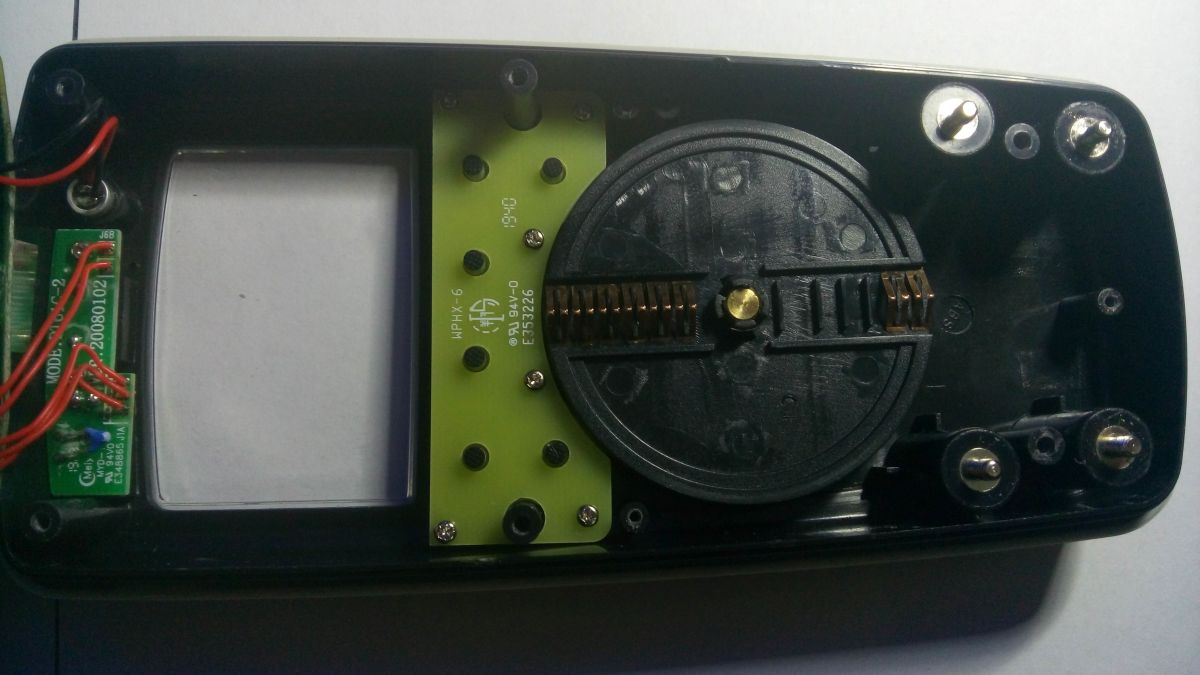

    Witam . Potrzebuje rozmieszczenie blaszek w przełączniku zakresów. Jeśli ktoś posiada takowy sprawny proszę o pomoc. Samemu kombinując z blaszkami ciężko dojść do właściwego ustawienia ze względu na dużą ilość styków.

    Udało mi się zdobyć taki sam sprawny miernik. W środku układ blaszek jak w moim nic nie jest pozamieniane. Co mogło się zepsuć - czy ma ktoś schemat tego urządzenia. Na google bardzo skąpo o tym mierniku. U mnie nie działają zakresy: V-zmienne V-stałe4, mV, HZ, Ohmy wraz z mierzeniem diod oraz sygnałem ciągłości obwodu. Przełączając w te zakresy mam napisane że jestem na pomiarze Amper oraz samoczynnie zmieniają się cyfry na ekranie. Wejścia pomiarowe sprawne - na innych zakresach działają.

    Mam podobną sytuację (np. zamiast A jest Ω i wiele innych 'jakby zamian' pozycji zakresów). Przesyłam widok moich 'styków' i proszę jeżeli to jeszcze możliwe o Twój
    obrazek styków. Może soft się posypał? VOLTCRAFT MT-52, CEM DT-61 rozmieszczenie styków w przełaczniku zakresów
    Pozdrawiam Adam

    Dziękuję za odpowiedź. W moim Jest inaczej - na pomiarze Napięcia i oporności bez podłączonych kabli latają cyferki. Być może ktoś mierzył napięcie sieciowe na innym zakresie. Styki ustawiłem jak na foto jednak problem pozostał..

    To mi wygląda na podobne: ustawiony woltomierz, a wyświetla Ci się amperomierz!

    Odnośnie "...bez podłączonych kabli latają cyferki..." - sprawdź tranzystory oznaczone: 1BW, może któryś zwarty? Tylko UWAGA: część z nich ma 'zwarte' (ścieżkami) B-C - 'pracują' jako diody, złącze B-E. Piny 1 i 2 obudowy i tam może być
    uszkodzenie. Umnie były wszystkie ok, pomimo tego na dB też mam 3 zmieniające się cyfry...

    Tranzystory pomierzone - wszystkie wydają się być ok.
    Znalazłem 1 element o oznaczeniu EXP zaznaczyłem go na zdjęciu. Ma on zlutowane 2 wyprowadzenia ze sobą od każdego wyprowadzenie idzie osobna ścieżka mimo to są połączone wyprowadzenia 2 i 3. Możesz to zweryfikować u siebie?

    D49 u mnie ma tylko zwarte (ścieżką) '5' i '6' - to diody zabezpieczające, ale ich
    zwarcie może 'nabroić'. Spróbuj rozlutować i sprawdzić. Jeszcze uwaga: tu do pomiarów może być ważne położenie przełącznika zakresów (najlepiej na OFF).
    Przy okazji - wymieniałem teraz inwerter IC16: MC14069UBDG - b.z. Wcześniej była zamiana miejscami IC3 z drugim TS27M2C - IC14 - też b.z.
