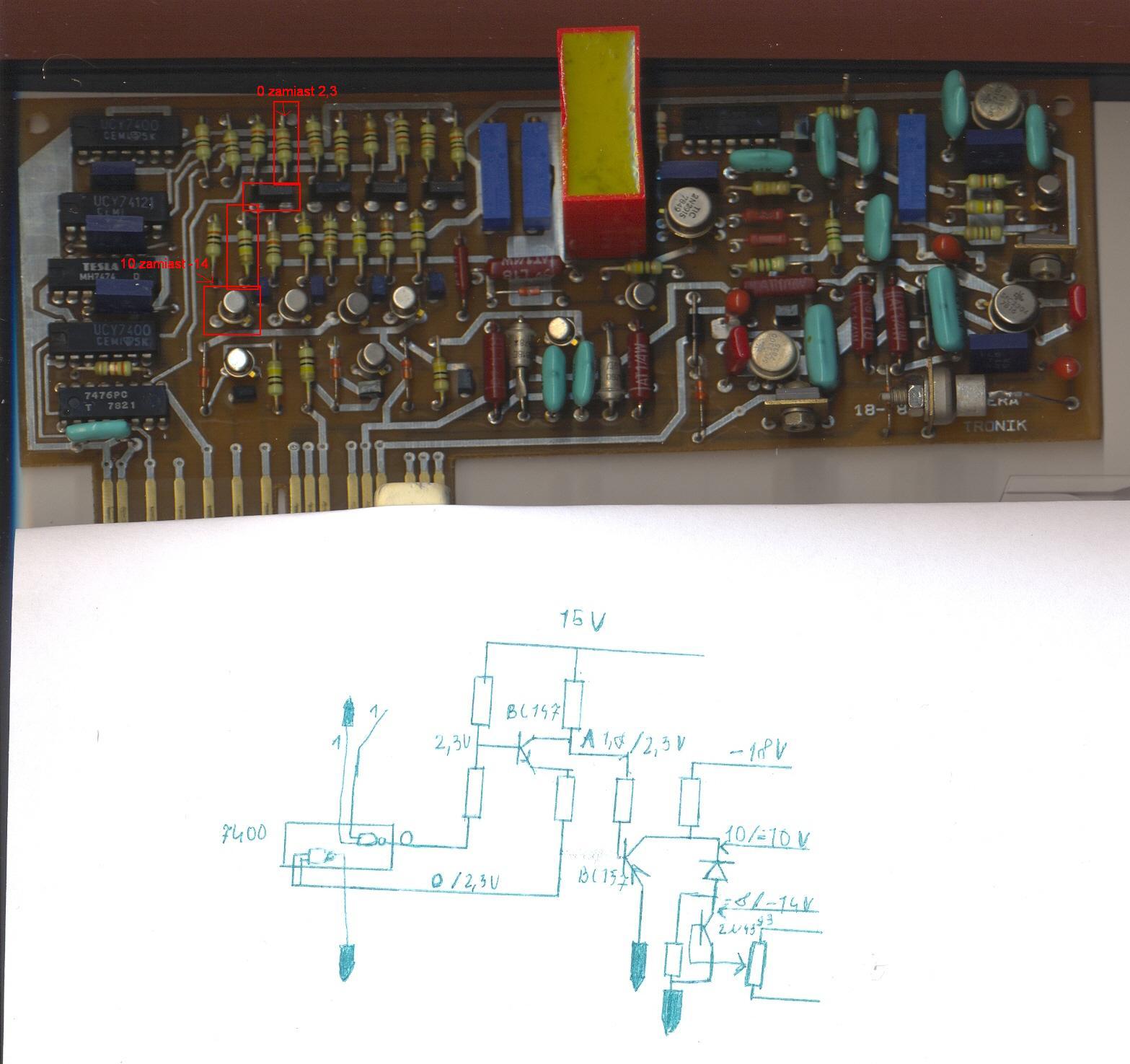

    Posiadam niesprawne następujące mierniki:
    V-543 (zawsze pokazuje "-", ale napięcia mierzone są dobre.) Karty rozszerzeń są dobre, problem tkwi w płycie głównej.
    V-541 (pokazuje przekroczenie zasięgu) jeden moduł jest niesprawny (Na zdjęciach)
    C549 (pokazuje losowe liczby, na ostatniej lampie lekko przebija cyfra "1" (winy chyba 74141), po resecie nie ustawiają sie zera. migają jarzeniówki (full i gate), przycisk od "test wyrwany")
    Bez schematów ciężko coś zrobić. Znalazłem obszar, (moduł z V-541), gdzie napięcia sie nie zgadzają. Załączam skany (modułu i kawałka shematu który naszkicowałem(przedstawia wadliwe miejsce))
    Proszę o pomoc
    Płytka przetwornika A/C (wg DTR: przetwornik u/t), możesz (dla sprawdzenia) przełożyć z w/w V-543.
    Poprzez porównanie przebiegów (za pomocą oscyloskopu) w otoczeniu układu całkującego i komparatora łatwo zlokalizować uszkodzenie.
    Schematy obu mierników powinny być na odpowiednim forum elektrody.
    Poszukaj też w starszych postach (również w moich) w tym dziale.

    Z tym torem transformatora to co mam sprawdzić? tranzystory, trafo czy coś jeszcze??
    Mierniku kupiłem niesprawne. Narazie bardziej skupie sie na woltomierzach.
    Zaznaczam, gdzie napięcia mierzone z modułem z V-543 są inne. tranzystory wymieniłem, bez skutku. Może układy po lewej stronie szwankują?

    P.S. 3 (V-541, zobacz skan) te rzędy tranzystorów sterują układami czy układy sterują tranzystorami bo sie już pogubiłem.
    Może układ 7474 jest walnięty?

    Zobaczyłem że był lutowany układ SFC710C. Na nodze 7 zamiast około 3V jest 7V!!!. Na nodze 3 jest 14V zamiast 0,8-0,9V. Na nogach 4 i 5 jest 0 zamiast -6,38V
    oprócz tego myśle że walnięty może być układ 7474.
    walnięta jest chyba zenerka 8,2V

    Na podwójnym tranzystorze 2n2915 na kolektorach jest -14,6 zamiast 0, na bazie nr1 -1,4 zamiast 0 na bazie nr2 0 czyli dobrze Na emiterze nr2 -0,5 czyli dobrze a na emiterze nr 1 -8 zamiast -0,5.
    na tranzystorze 2n4393, na źródle jest -9 zamiast 0, na drenie 14 zamiast -1 a na bramce-16 zamiast -10.
    Dalsze poszukiwania zaprowadziły do złych napięć na tranzystorach BC147 i 157 w drugim rzędzie od lewej. Na kolektorze tranzystora BC157 jest -16,5 zamiast -6.
    Na połączonych nóżkach potencjometra jest -9 zamiast -1 a na reszcie nóżek potencjometrów -8,8 zamiast -1.
    Prosiłbym o schematy, bo bez nich bardzo ciężko cokolwiek sprawdzać.

    Zauwazyłem że nie działają poprawnie tranzystory na dole po lewej przy diodach. Nie jestem pewien czy napewno są złe, czy ich napięcia dalej nie zależą od innych elementów. Przez napięcia z tych tranzystroów nie działa połowa prawej strony, bo każdy następny element powtarza błąd (złe napięcie przechodzi dalej). Napewno niesprawny jest SFC2710. bo miał za duże napicie na wejściu i zawsze daje na wyjściu 7V. Reszta tranzystorów jest sprawna, tyle że źle sterowana, bądź mająca za duże lub za małe napięcie źrodła.
    a z tą diodą to tak jak pisałem. Przed jest dobre napięcie a za jest równe 0V

    Na kolektorach tranzystorów BC157 jest złe napięcie a na bazach i emiterach jest dobre, o czym to może świadczyć??

    Według mnie uszkodzona jest częśc z układami scalonymi.
    P.S. Napięica zaznaczone literką "A" wróciły do normy po odłaczeniu diody wskazanej strzałką. Wychodzi z tego ż etranzystory są dobre, i podejrzewam, że część cyfrowa sie chrzani. Czy to, że napięci ena wyjściu układów wynosi 3,7 zamiast 2,3 (mieści sie w normach tll) ma jakieś znaczenie?? Są tam połączone dzielniki, i błąd napięcia może się powiększać.
    P.S. Napięcia po lewej to takie jakie są na zepsutej płytce a po u kośniku są prawidłowe.

    Miernik został naprawiony- winna była jednak zenerka.
    Musze skalibrować- pokazuje o 1V za mało.
