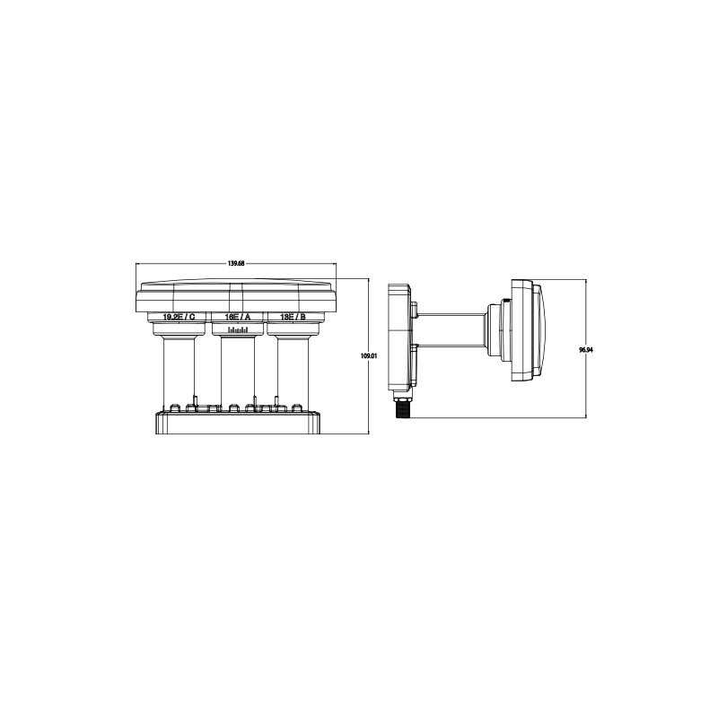

    Znalazłem takie oto rozwiązanie w sieci proszę o opinie czy to będzie działało
    konwerter Inverto Digital Labs Monoblock Triple 3 Satelliten 13° + 16° + 19.2° łącze z rozdzielaczem/rozgałęźnikiem zwykłym R-SAT3 od tego rozgałęźnika prowadzę przewód do diseqc 4/1 oraz dodatkowo do diseqc 4/1 prowadzę przewód od konwertera single ustawionego na sirius. Czy takie rozwiązanie ma racje bytu ?
    • CORAB 80 cm - Hotbird 13E Jako głowny + astra 19.2e + Eutelsat 16E da sie ? Nowy obraz mapy bitowej.jpg (41.36 KB) Musisz być zalogowany, aby pobrać ten załącznik.
  • #8 16671662
  • #9 16671666
    kubass
    Posty: 248
    Ocena: 29
    Kurcze pomyślałem o tym ale dopiero jak dokupienia konwertery i przełącznik diseqc. Może kiedyś zainwestuje w obrotnica. Ale teraz chce rozwiązać to tak jak mam. Czy takie podłączenie będzie prawidłowe?
