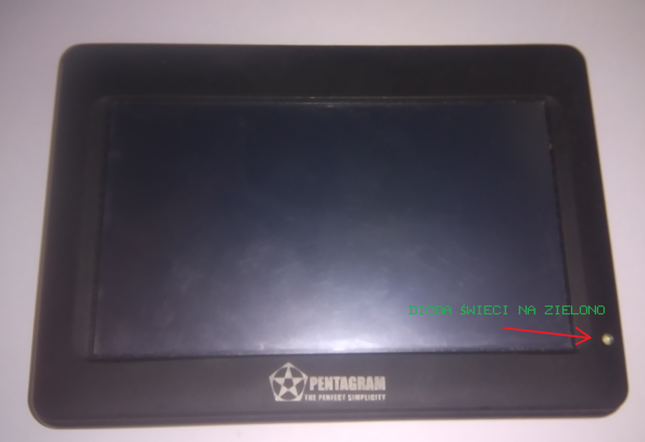

    A więc po kolei. Nawigacja zawieszała się na ekranie startowym, więc wykonałem reset z instrukcji z chomika https://chomikuj.pl/januszek2245/PENTAGRAM/P+5210. Wszystko było pięknie tylko na końcu zapomniałem wyjąć kartę pamięci :( aktualizacja zaczeła się ponownie i przez głupotę wcisnąłem reset ;/ Efekt jest taki, że świeci się cały czas zielona dioda a nawigacja wogóle nie reaguje :(
    Pentagram Nomad p5210 - Nawigacja po przerwanej aktualizacji
    Ma ktoś jakiś pomysł jak to ugryźć ???

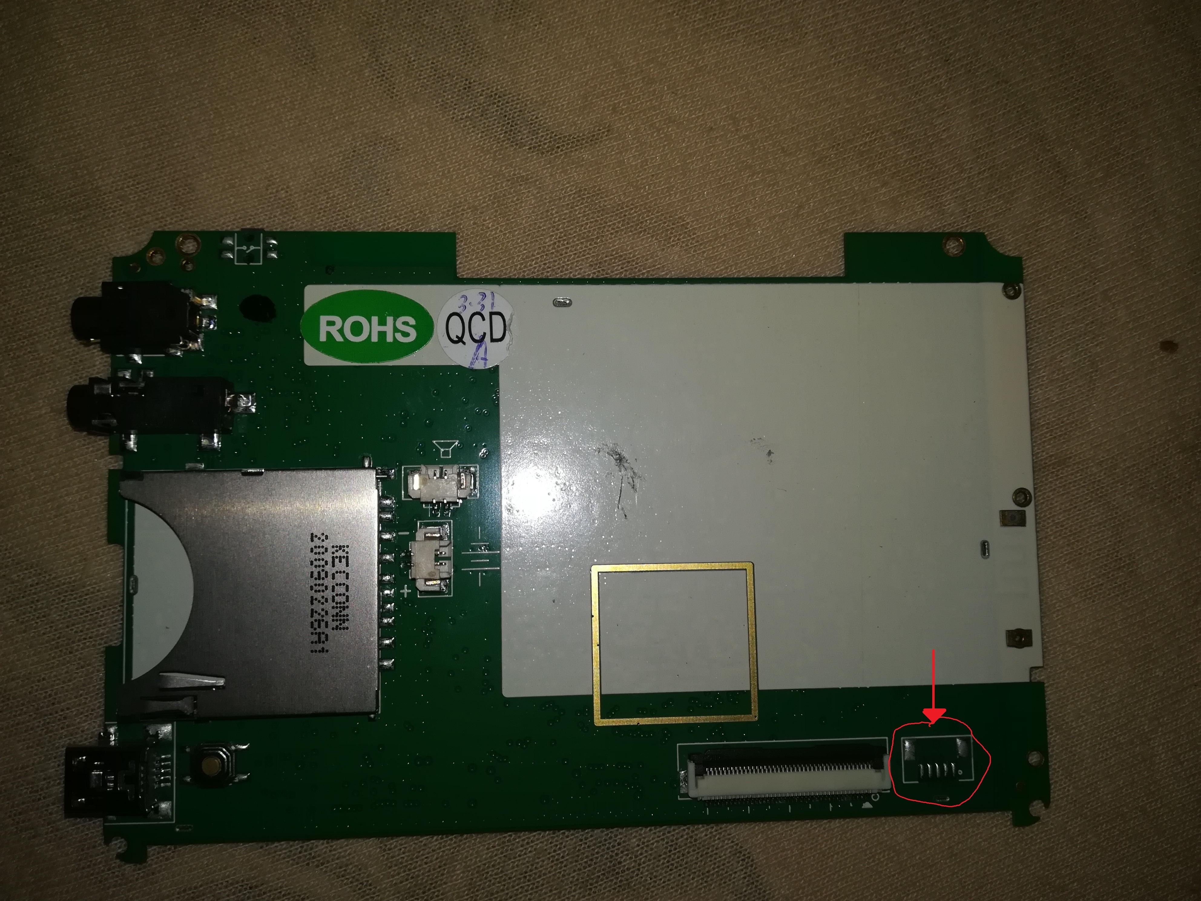

  • #5 16700207
    gnom321
    Posty: 49
    Pentagram Nomad p5210 - Nawigacja po przerwanej aktualizacjiPentagram Nomad p5210 - Nawigacja po przerwanej aktualizacji
  • #6 16711351
    gnom321
    Posty: 49
    A może miałby ktoś możliwość i sprzęt żeby przeprogramować mi tą kość?
    I tak z ciekawości chciałem zapytać o obszar który zaznaczyłem na czerwono, bo wygląda to jak miejsce na jakieś gniazdo :DPentagram Nomad p5210 - Nawigacja po przerwanej aktualizacji
