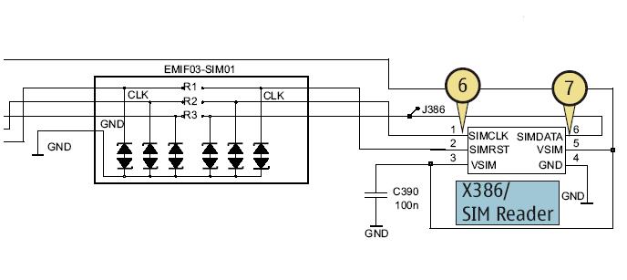

    wiesz jak dostaje sie woda do telefonu to niektroe czesc zaczynaja korodowac , moglo takrze powstac zwarcie . mialem taki przypadek w i za wszystko bylo winne zwarcie.
    zrob tak :
    Sprawdź czytnik SIM czy nie jest uszkodzony lub odlutowany
    - sprawdź sygnały czytnika SIM : 1. SIMclk, 2. SIMreset, 3/5. VSIM, 6. SIMdata
    - Sprawdź R213
    - sprawdź czy linie sim nie mają zwarcia do masy
    jeszcze moze to byc wina cconta ....

    w jaki sposob jest zasilana karta sim, czy mozna to zmierzyć ( tzn. czy to napiecie jest stałe czy dynamicznie załączane? ) pytam bo nie mam zadnego napięcia w granicach 3-4 V na złączu sim... normalnie to bym tak zalany telefon juz odpuścił, ale czego się nie robi... :D

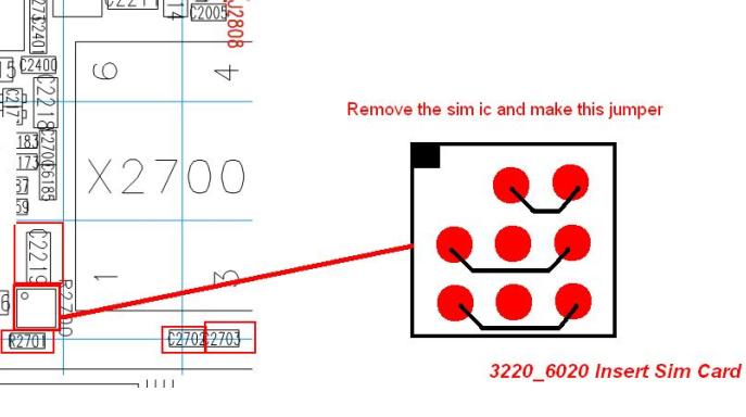

    Zrób tak jak jest pokazane na fotce.
    Działa 100% Już kilka zalańców tej serii tak naprawiłem - bo ciężko z nowymi glassami a klietom się spieszy.
    Dla ułatwienia napisze ci żę element X2700 to czytnik SIM.
    Pozd,

    Przelutuj glasa z np. z 3510i - mi działało. Połączenie na sztywno jak wyżej będzie działać ale tą solucje stosuje się by sprawdzić czy za brak karty sim nie jest odpowiedzialny glas. Nie radze łączyć na sztywno - nie bez powodu wszystkie telefony mają to zabezpieczenie przed przepięciami chroniące port proca.

    ok tylko ja mam większy problem bo chciałbym zrobić solucję tylko mam wyrwaną jedną kulke z prawej na dole i nie mam do czego przylutowac
    proszę o pomoc czy wogóle jest możliwość jakość to naprawić
    te dwa czarne są wyrwane i nie mogę zrobić tego 3 zmostkowania

    jesli jest nokia 6021 to ta solucja rozumiem ze tez podejdzie???
    a kolega powyzej to proponuje jaki kolwiek inny filtr z kazdej dct4 podchodzi..... napewno cos w czesciach niepotrzebnego ma:P....chocby 3510i lub niewiem oc innego:)

    tylko to nie o to chodzi to jest nokia 6020 tylko tam na solucji jest zaznaczone na czarno dwie kulki których niema i nie ma do czego przylutować i żeby zrobić solucję podinając się gdzie indziej
