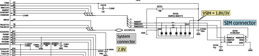

    Mam dziwny problem z nokią 6020. Mianowicie jak w telefonie nie ma karty sim to telefon można włączyć, jak włożę jakąkolwiek kartę to telefon nie uruchamia sie. Apart mozna fleszować ,ale po wgraniu nowego softu dalej to samo. Na płycie nie widać sladów cieczy. Co moze być nie tak??

    Ale tel z kartą zapali się chociaż czy całkowicie nic jeśli tak najpierw glass do wymiany widocznie robi zwarcie do masy.Masz ewidentne zwarcie miedzy zasilaniem a masą w układzie sim reader.

    Kolega dobrze Ci mówi weź miernik i zobacz czy na nóżkach od czytnika Sim nie masz zwarcia...
    Tyle że przez filtr idą tylko linie danych wiec zwarcie masz prawdopodobnie na UEM'ie bo to on podaje napięcie zasilania.
    Obczaj plik.
