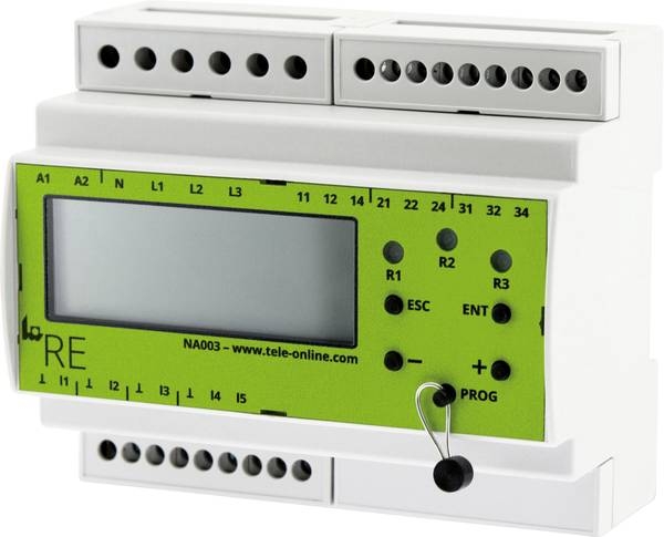

    Przekaźnik TELE serii NA003 jest stosowany do ochrony sieci i systemów (ochrona NA) dla elektrowni kogeneracyjnych zasilanych prądem, a także elektrowni wiatrowych, elektrowni wodnych i elektrowni fotowoltaicznych.
    Przekaźnik jest w stanie regulować i sterować przełączaniem zasilaniem z publicznej sieci energetycznej i przydomowej „elektrowni”. Jest to doskonałe rozwiązanie szczególnie w przypadku awarii zasilania lub awarii w sieci z zakładu energetycznego. Wtedy też niewielkie elektrownie powinny zostać jak najszybciej odłączone od sieci publicznej. Działanie to uniemożliwi dopuszczenie do przypadkowego przeładowania, a także kosztownych uszkodzeń sieci oraz doprowadzenia zbyt wysokiego napięcia i częstotliwości do ostatecznych odbiorników energii elektrycznej.
    Przekaźnik umożliwia również kontrolę wartości granicznych dotyczących niestandardowych norm operatorów sieci. Dzięki przekaźnikowi NA003 tele 2700000 sygnalizowana będzie niezgodność z certyfikatami i normami.
    Stan przekroczenia wartości granicznych jest sygnalizowany na wyświetlaczu przez oznaczenie „Ncfm”. Należy zaznaczyć, że wszystkie ustawienia poza zakresem pracy standardowych sieci zasilania są wykonywane na wyłączną odpowiedzialność operatora.

    - Proste uruchomienie poprzez wstępnie zdefiniowane ustawienia dla specyficznych dla danego kraju standardów i wytycznych z parametrami, które można ustawić w szerokim zakresie
    - Również nominalne napięcie i nominalny zakres częstotliwości, konfigurowane napięcie znamionowe
    - Dodatkowy "Open setup" zapewnia bezpłatną, praktycznie nieograniczoną parametryzację w terenie
    - Tolerancja pojedynczego błędu
    - Test cykliczny
    - Monitorowanie podłączonego przełącznika sekcji
    - Zdalne wyłączanie
    - Samodzielna detekcja sieci (RoCoF, PShift, napięcie fazowe)
    - Opcja aktualizacji oprogramowania
    - Rozszerzalny interfejs komunikacyjny
    - Funkcja testowa z określeniem czasu wyłączenia
    - Monitorowanie sieci 1- i 3-fazowych dla sieci niskich i średnich napięć
    - Błąd pamięci ze znacznikiem czasu (50 wpisów)
    - Ochrona hasłem i możliwość zabezpieczenia
    - Losowe wyłączenie progów i włączenie czasów dla niekwalifikowalnych producentów energii (CHP)

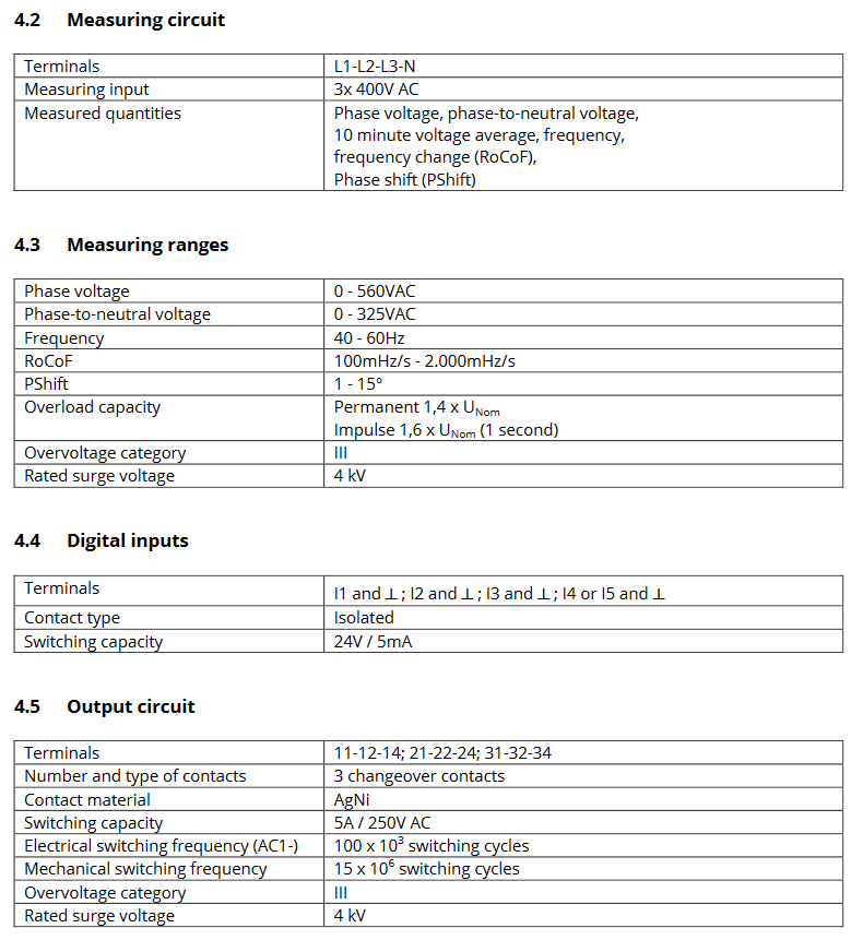

    Napięcie przełączania tylko 250 V AC
    Maksymalny prąd tylko 5 A AC
    Aplikacja.
    conrad napisał:
    W przypadku awarii zasilania lub awarii w sieci z zakładu energetycznego, prywatne, małe elektrownie przydomowe należy natychmiast odłączyć od sieci publicznej
    W sieci napięcie dopuszczalne wynosi 253V.
    Przy awarii sieci może osiągnąć 400V AC.
    Zawyżonego napięcia - przekraczającego 250V AC wyłączać nie może.
    Tak się przekaźników nie dobiera.

    Zawyżonego napięcia - przekraczającego 300V AC wyłączać nie może.
    Wydaje mi się, że ten parametr tyczy się przekaźnika który jest użyty w tym urządzeniu. A max 250V AC to w zupełności wystarczy to sterowania ACB lub podobnymi.

    Wszystkie informacje dotyczące zakresów pomiarowych, wejść cyfrowych i wyjść znaleźć w załączonych poniżej danych technicznych:
