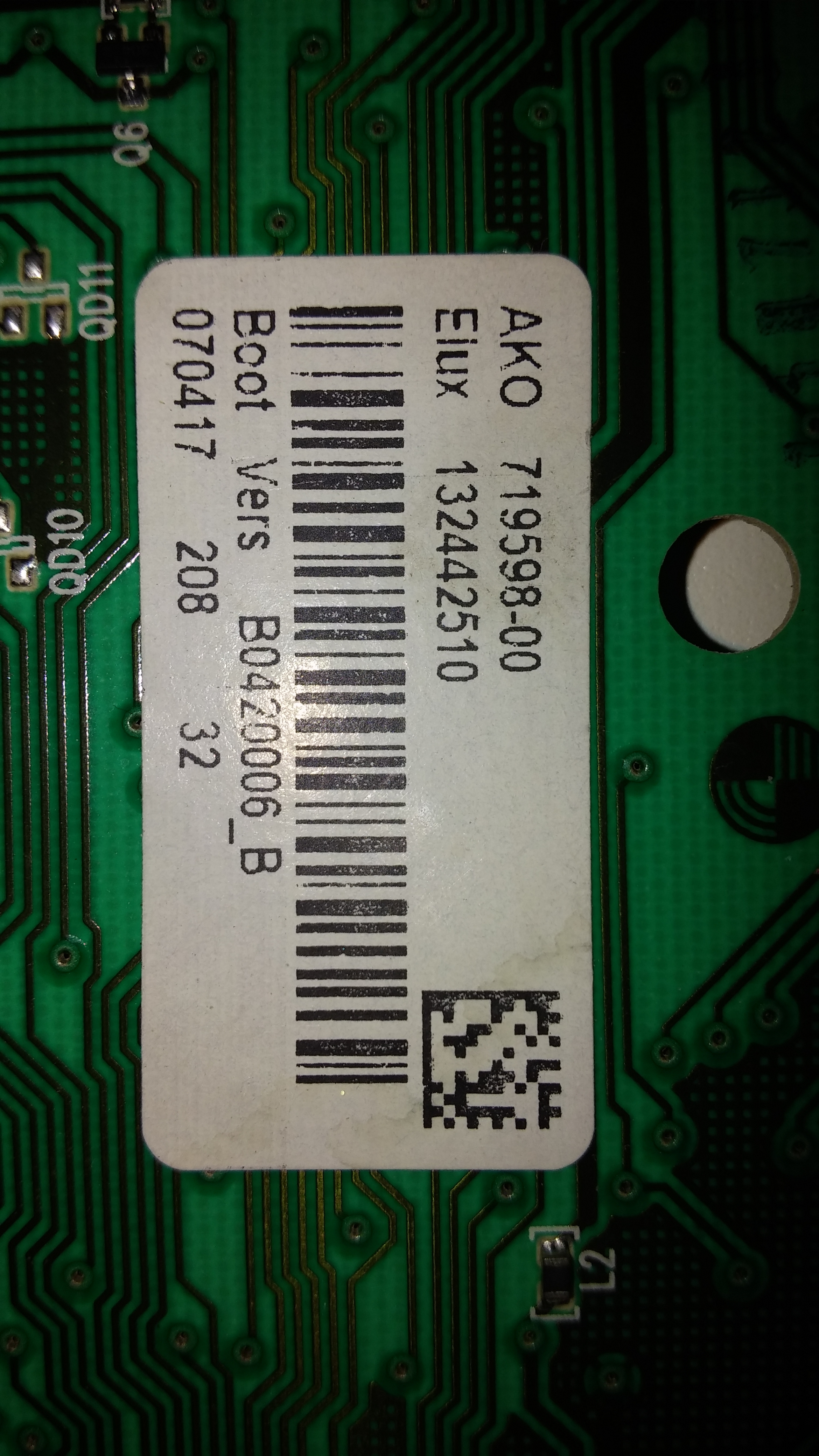

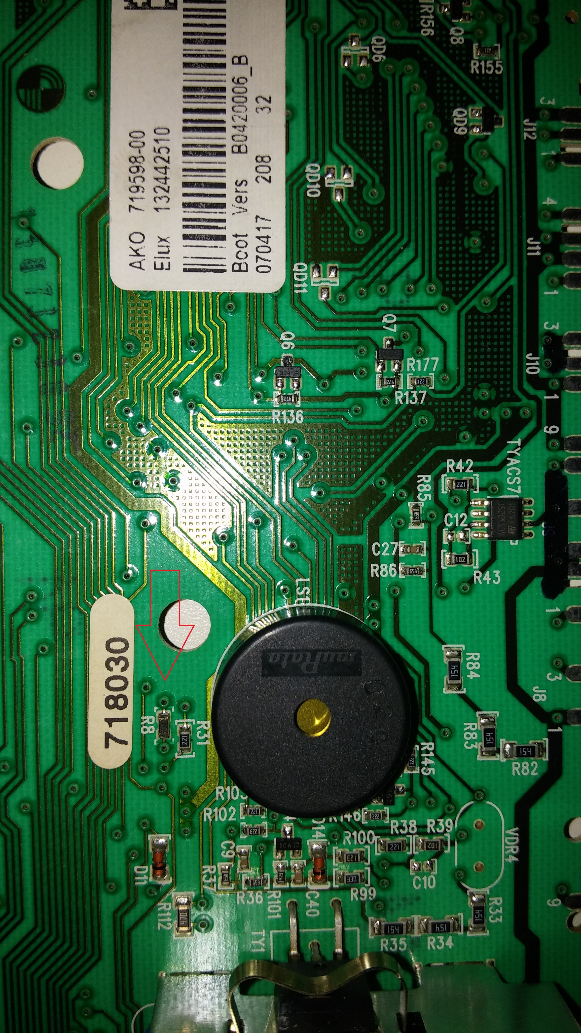

    Dzień dobry, płyta główna prawie naprawiona AKO 719598-00 Elux 132442510, pralna Elektrolux EWF 10679 W. Potrzebuję poznać wartość rezystora R8. Elektrolux EWF10679W - Identyfikacja elementu, rezystor R8Elektrolux EWF10679W - Identyfikacja elementu, rezystor R8Elektrolux EWF10679W - Identyfikacja elementu, rezystor R8

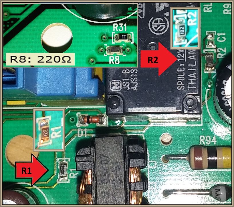

    Wartość rezystora R8: 220Ω

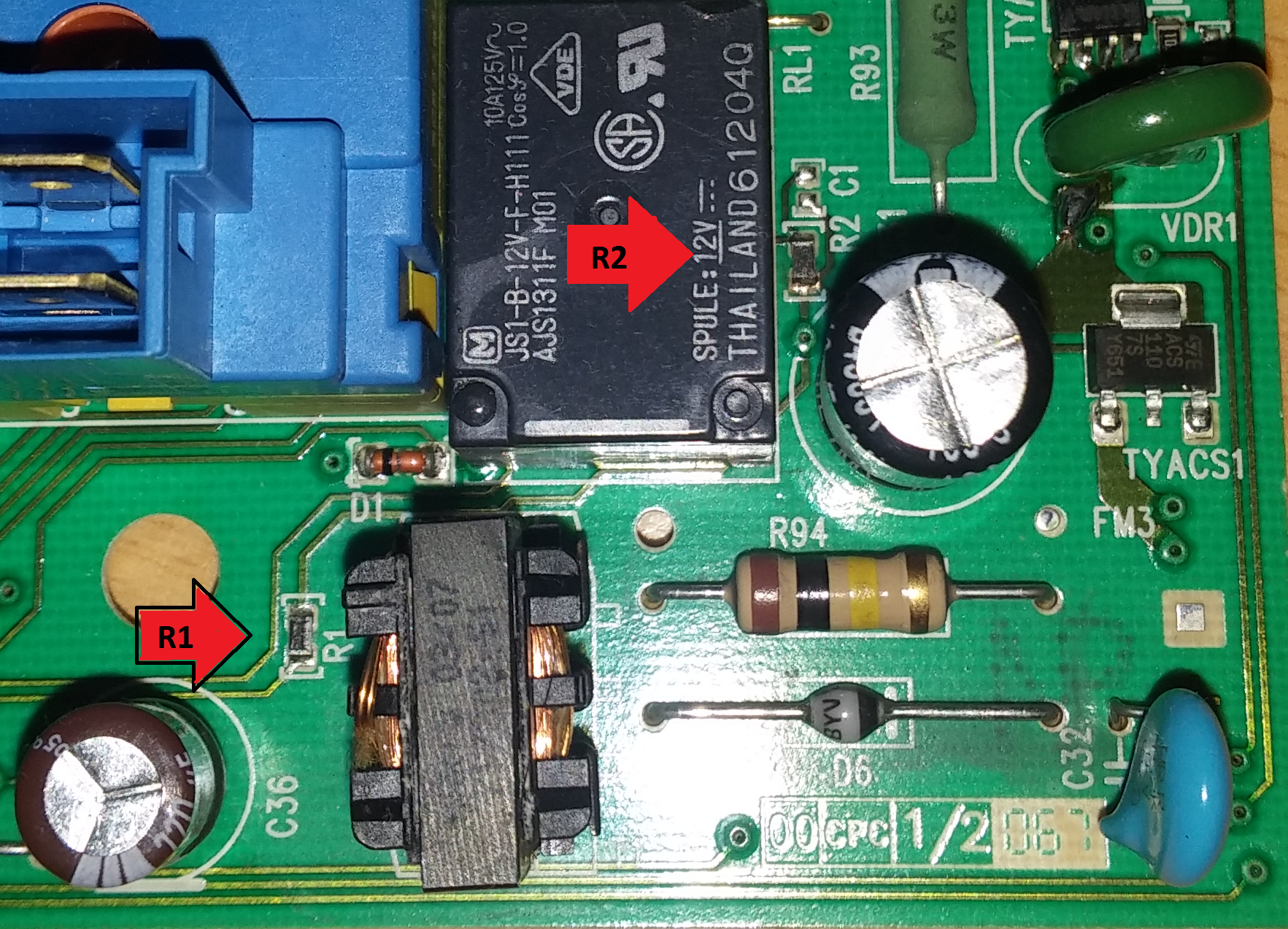

    Dzień dobry, ponawiam prośbę płyta główna AKO 719598-00 Elux 132442510, pralka elektrolux EWF 10679 W. Potrzebuję poznać wartość rezystorów R1 i R2 (zaznaczone czerwonymi strzałkami). Jak by ktoś miał przypadkiem schemat (nawet szczątkowy) to też by się przydał. Z góry dziękuję.

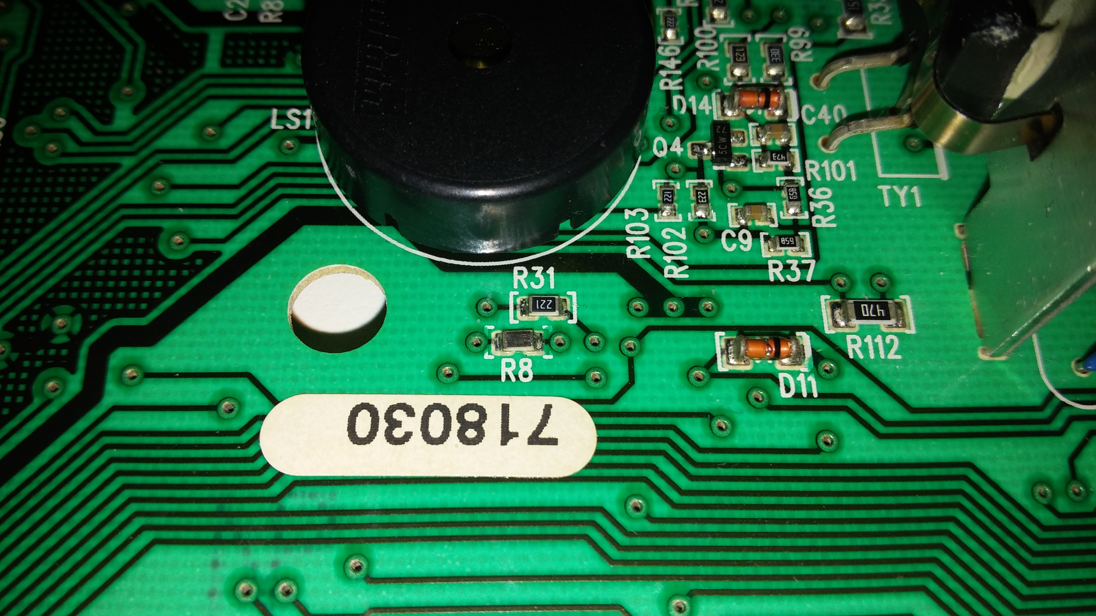

    Doradzam jeszcze sprawdzić R8 jest na mojej rekonstrukcji foto :D
