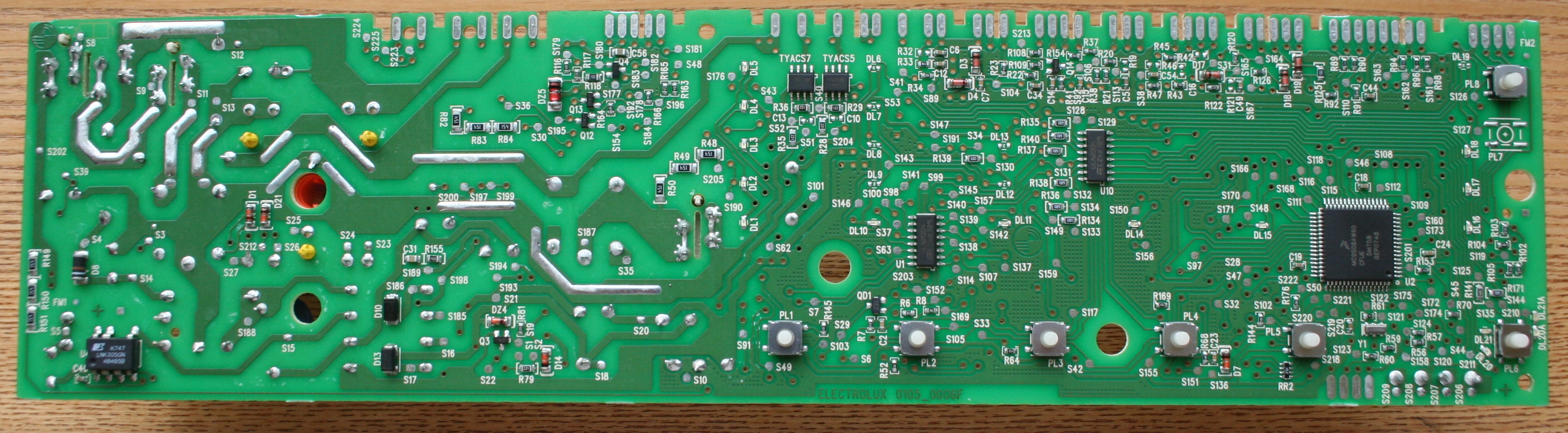

    Pralka: AEG Electrolux L72850
    Płyta: Procond Elettronica 3560132009

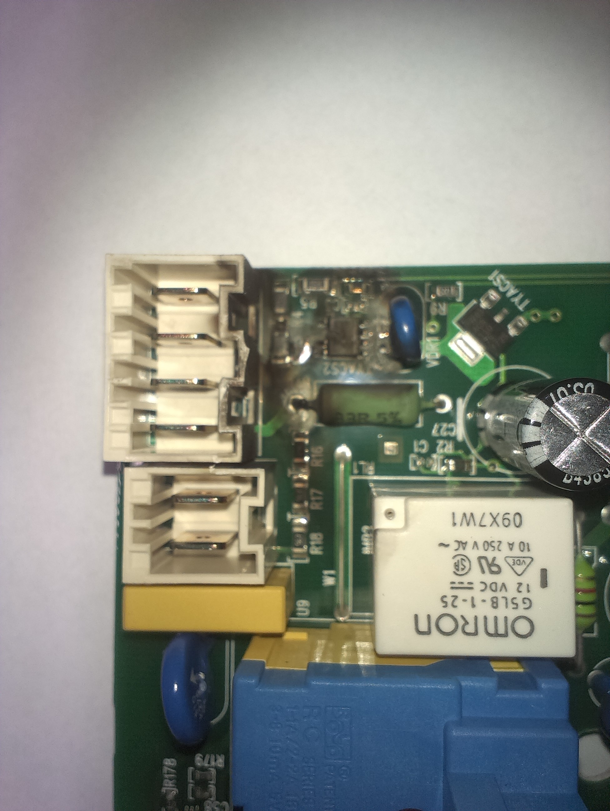

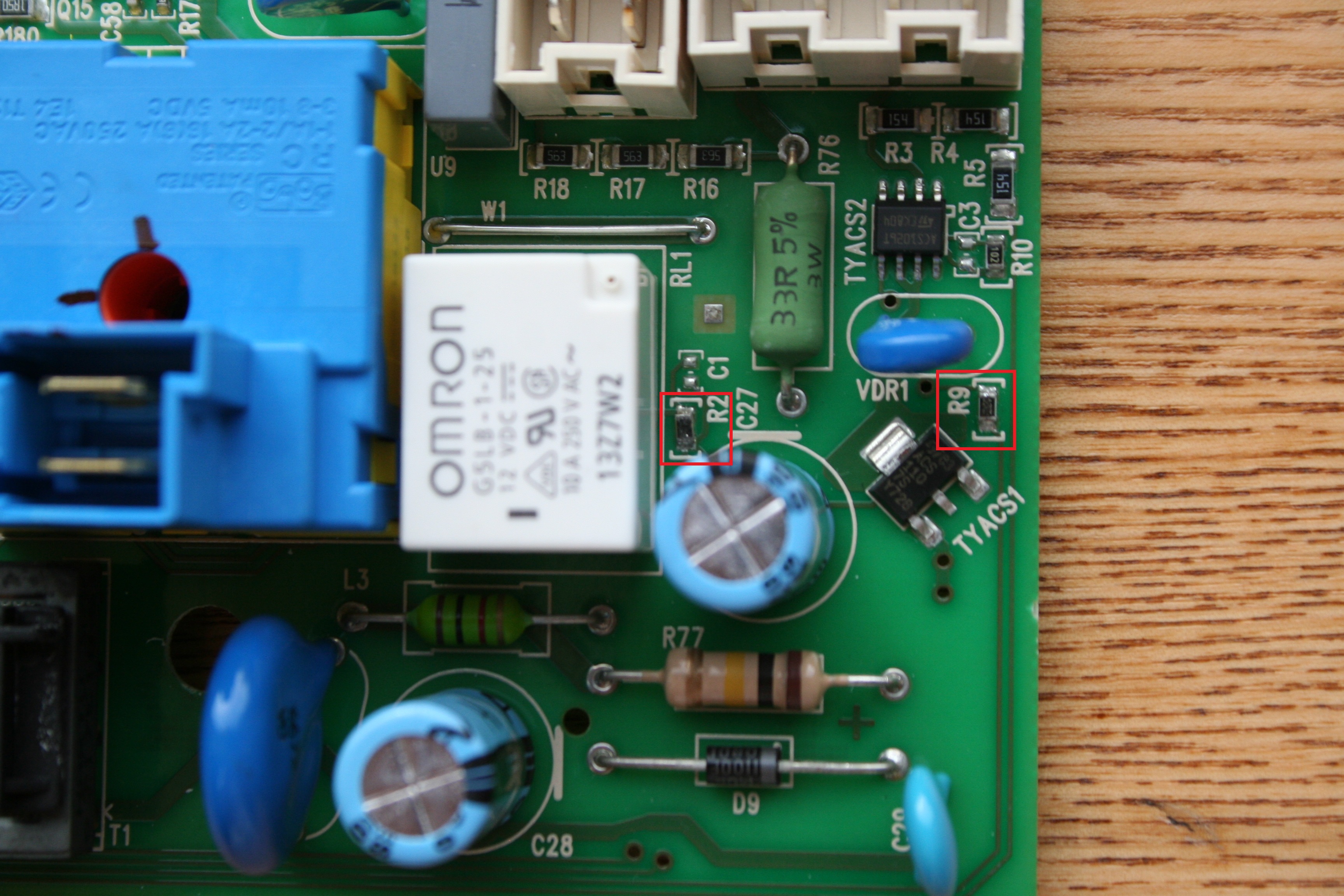

    potrzebuje pomocy w identyfikacji komponentów R1, R2 i R9.
    Dziękuję.

  • #2 13624102
    GOWOMB
    Posty: 86
    Pomógł: 5
    Ocena: 15

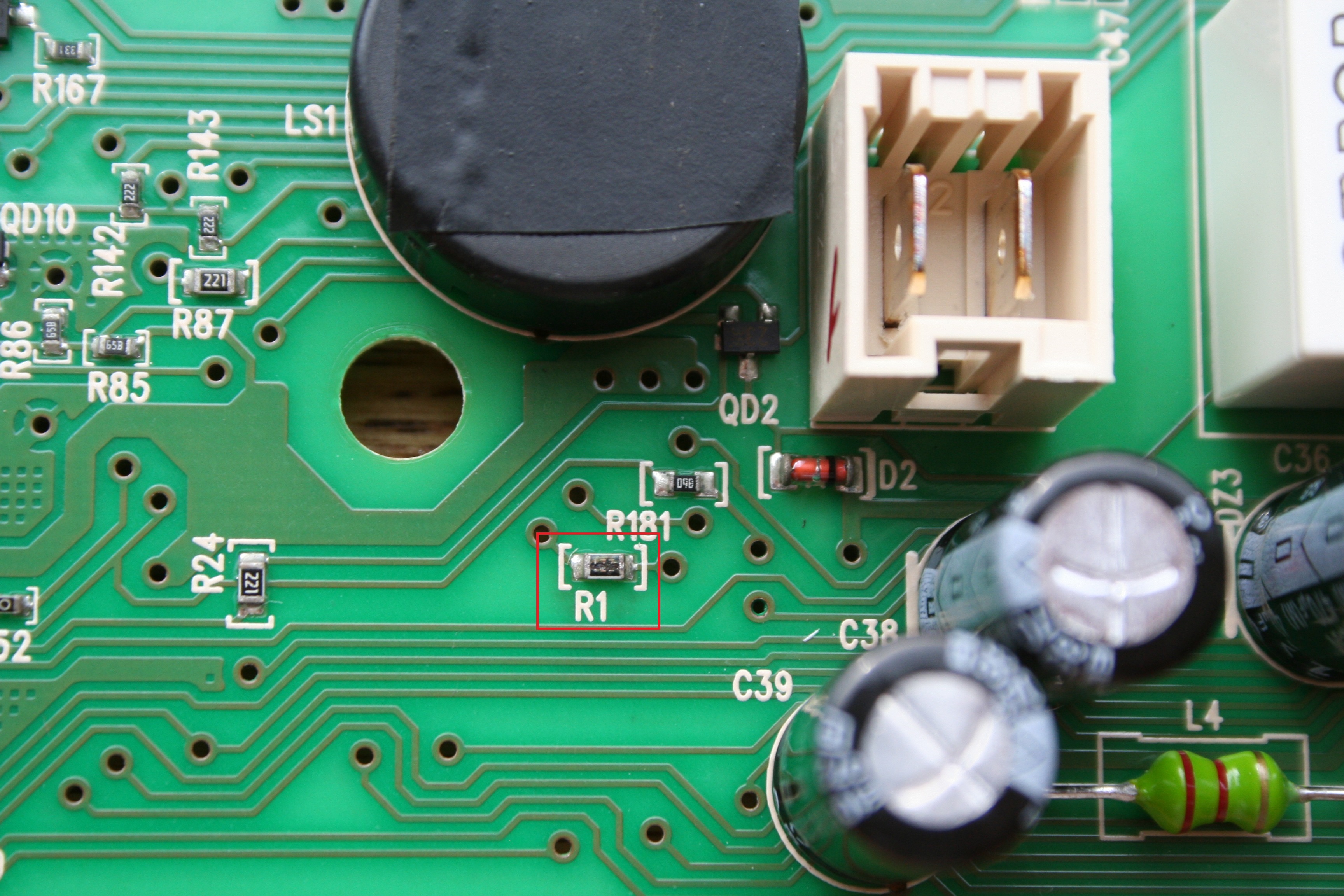

    R1, R9 - 220Ω
    R2 - 1kΩ

    Znajomemu padła pralka - uszkodzony triak ACS1026T. Czy ten triak odpowiada za zamykanie drzwi? Czy przyczyną jego spalenia może być jakieś zwarcie w zamku drzwi?

  • #4 14029004
    TONI_2003
    Moderator
    Posty: 15334
    Pomógł: 2194
    Ocena: 3822
    sidisidi napisał:
    Czy od odpowiada za zamykanie drzwi?
    Tak jak i reszta treści w tym temacie :D, i zapewne są jeszcze uszkodzone te rezystory:
    R1 - 220R
    R9 - 220R
    R2 - 1K

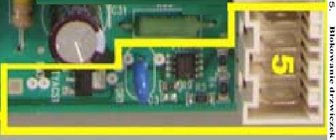

    Widzę, że Kolega ma większą wiedzę o tym module, a czy można otrzymać od Kolegi zdjęcia z opisem złącz?

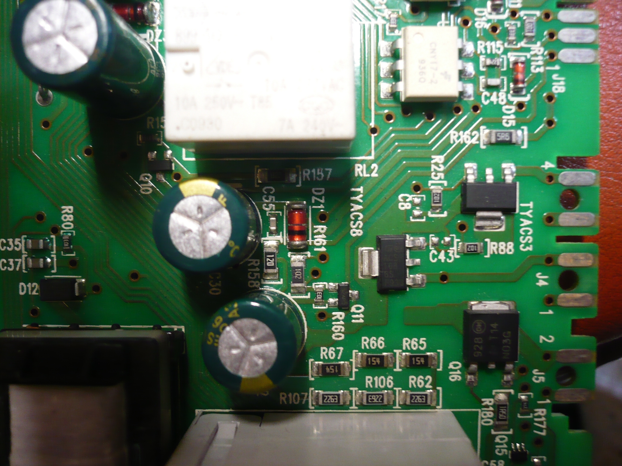

  • #6 17911694
    mikkita
    Posty: 7
    Dzień dobry.

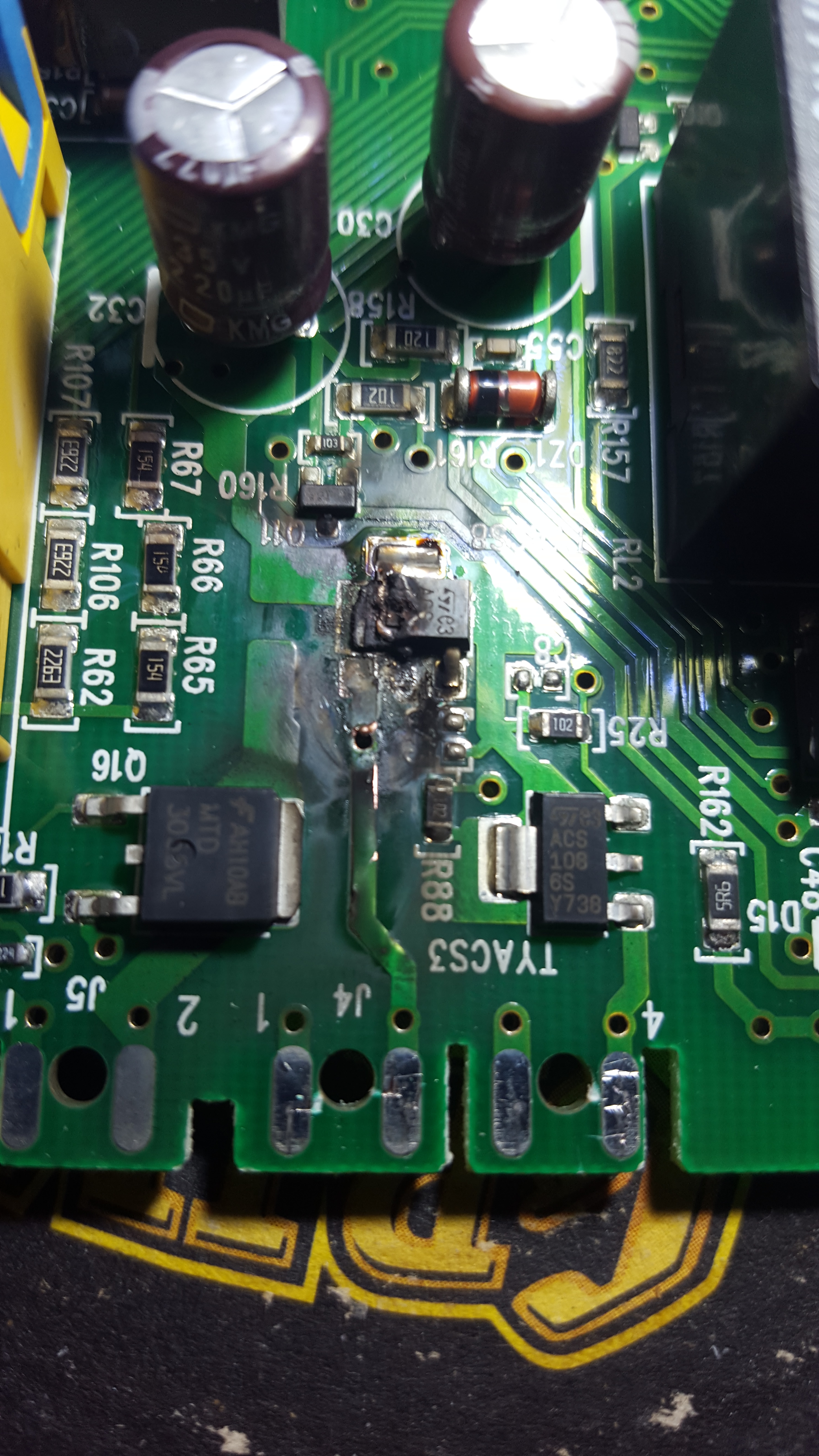

    Odświeżam temat, bo na zdjęciach zidentyfikowałem dokładnie ten sam druk płytki Procond Elettronica 3560132009, ale u mnie powstało inne uszkodzenie i oczywiście szukam pomocy przy identyfikacji moich uszkodzeń. U mnie powstało zwarcie w uzwojeniach silnika pompy odpływowej w pralce z 2007 roku AEG/Elektrolux L48540, typ 350C4410
    Wprowadziłem pralkę w tryb diagnostyczny i przy teście odpompowania dostałem kod E23. Wymieniłem silnik pompy odpływowej, wcześniej go sprawdziłem i wciąż mam kod E23. Sprawdziłem okablowanie, zdemontowałem panel i tam znalazłem prawdopodobny skutek wcześniejszego zwarcia uzwojeń silnika
    pompy odpływowej.
    AEG Electrolux L72850 - nominały komponentów R1, R2 i R9

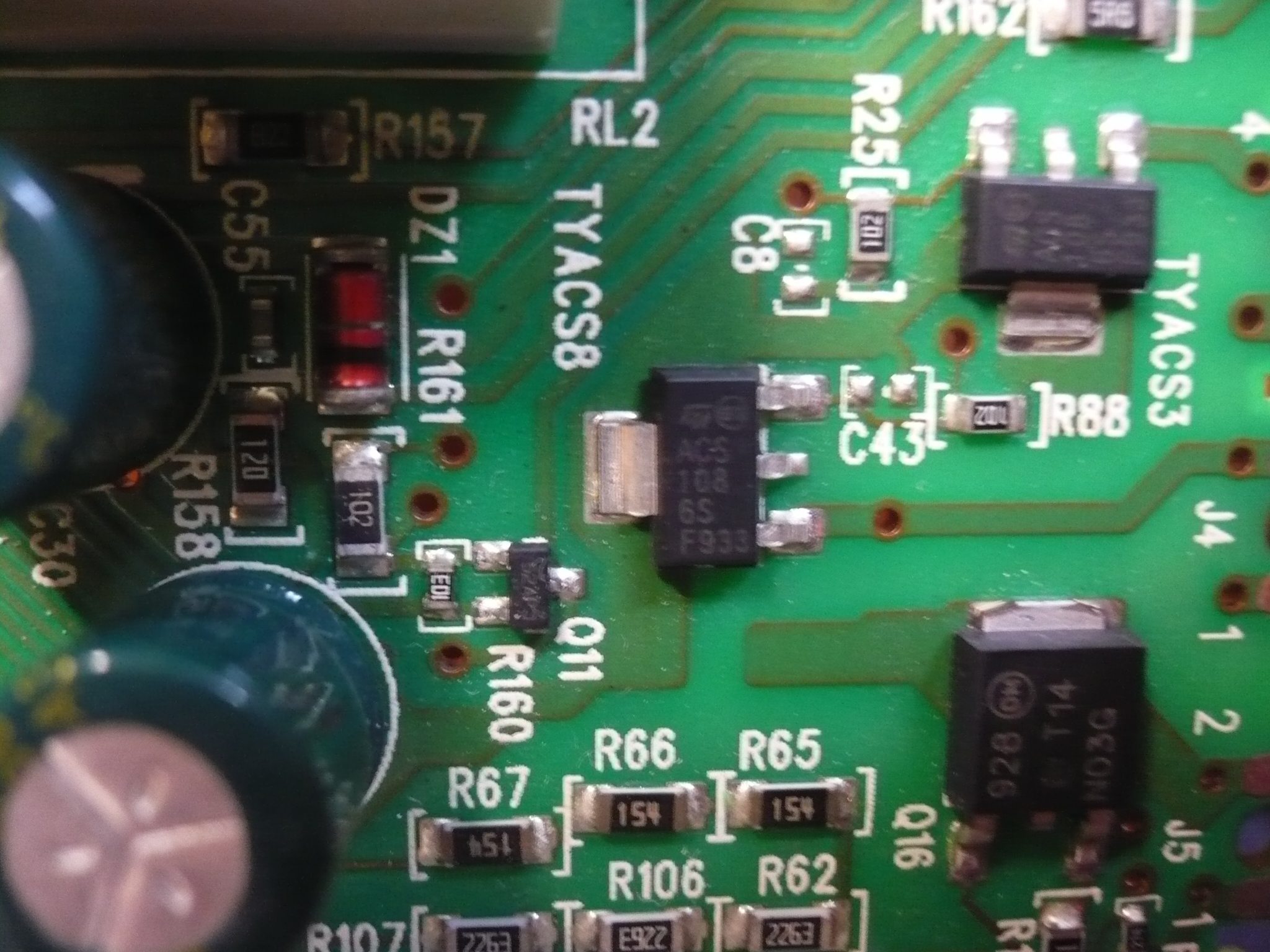

    Wydaje mi się, że "wystrzelił" triak, nie mam schematu, ale podejrzewam, że uszkodzony TYACS8 był identyczny jak TYACS3, który u mnie przetrwał ACS108 6S Y738. Wskazywałoby na to niewypalone ACS... na ocalałej części korpusu. Intuicja podpowiada mi, że mógł ucierpieć również tranzystor Q11 i okoliczne rezystory. Czy mogę liczyć na pomoc w identyfikacji tych elementów; przyczynę - zwarcie uzwojeń silnika już usunąłem.
    Serdecznie pozdrawiam!

    Proszę.
