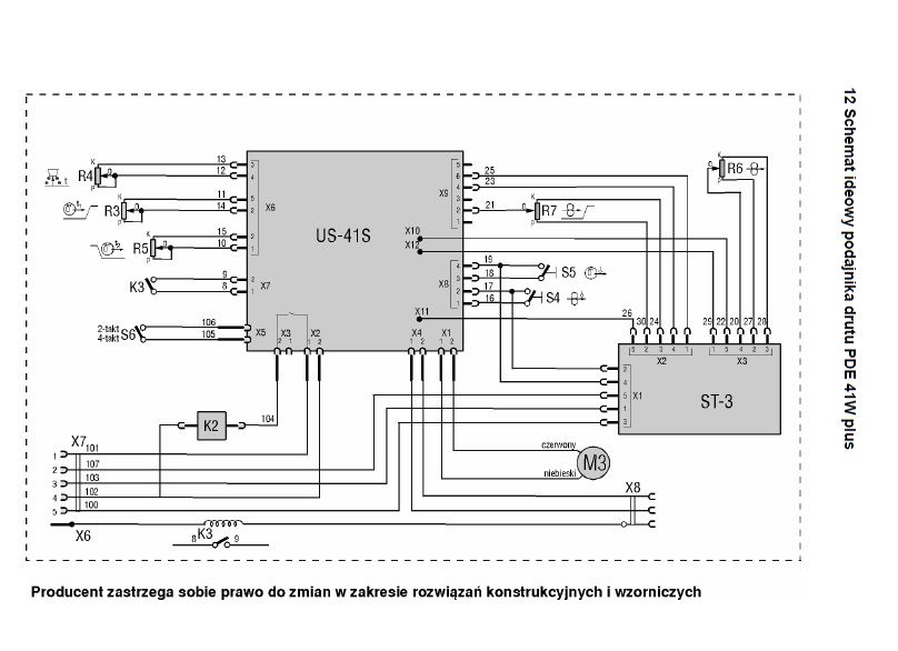

    Mam prośbę odnośnie naprawy magstera 400W Plus, otóż
    Przywiózł go do mnie dosłownie w częściach klient po tym jak sam chciał naprawić - najpierw upalił płytke w źródle - martwy procek - a potem w podajniku.
    W przypadku źródła pomogła wymiana płytki zaś w podajniku były usmażone 2 rezystory 100 ohm przed stabilizatorem 30V. Rezystory wymieniłem a teraz mam objaw że nie podaje drutu po zwarciu pinów w eurozłączu, zaś po naciśnięciu przycisku od wysuwu drutu silnik jakoś kręci ale tak niemrawo. Czyżby usmażył się również procek na płytce US41 w podajniku? Da rade coś z tym zrobić?
    Płytkę podpinałem zgodnie z schematem z allegro dla US41S, choć na płytce jest sam opis US41 . Wg. DTR z strony Bestera w podajniku są 2 płytki - US41A oraz ST3, a podajniku tej ST3 brak więc pewnie fizycznie jest nowsza wersja płytki US41S.
    Wprawdzie znalazłem wątki na elektrodzie odnośnie wymiany US41A na US41S ale bez dokumentacji jak to zrobić i utknałem w miejscu...
    Będę wdzięczny za pomoc.

    Tutaj schemat US-41SMagster 400W Plus - podajnik drutu nie działa, silnik kręci niemrawo
    Sprawdzić oscyloskopem przebiegi wyjściowe sterowania silnika oraz sterowanie z przycisku palnika.
    Być może to jedynie wysadzona w kosmos końcówka mocy silnika czy elementy pośrednie na wejściu do procesora...

    Podajnik PDE 41W plus. Końcówka mocy jest na 100% dobra - jak pisałem wcześniej silnik podajnika startuje przy naciśnięciu przyAAcisku wysuwu drutu - kręci powoli ale kręci.
    Właśnie potrzebuje dokumentacji jak prawidłowo podłączyć US41S do podajnika PDE 41W plus bez tej płytki pośredniej ST3 której nie mam w podajniku.

    Masz schemat podajnika bez ST3 z samą płytką US41
    • PDE-41-W-PLUS_B18048-1.PDF (54.09 KB) Musisz być zalogowany, aby pobrać ten załącznik.

    Okazalo sie ze z powodu braku wlasciwej dokumentacji oraz tego ze maszyna przyszla do mnie z zdemontowanymi plytkami odwrotnie podpiolem zlacza X6 zX9 w podajniku. Po prawidlowym podpieciu przewodow maszyna dziala poprawnie.

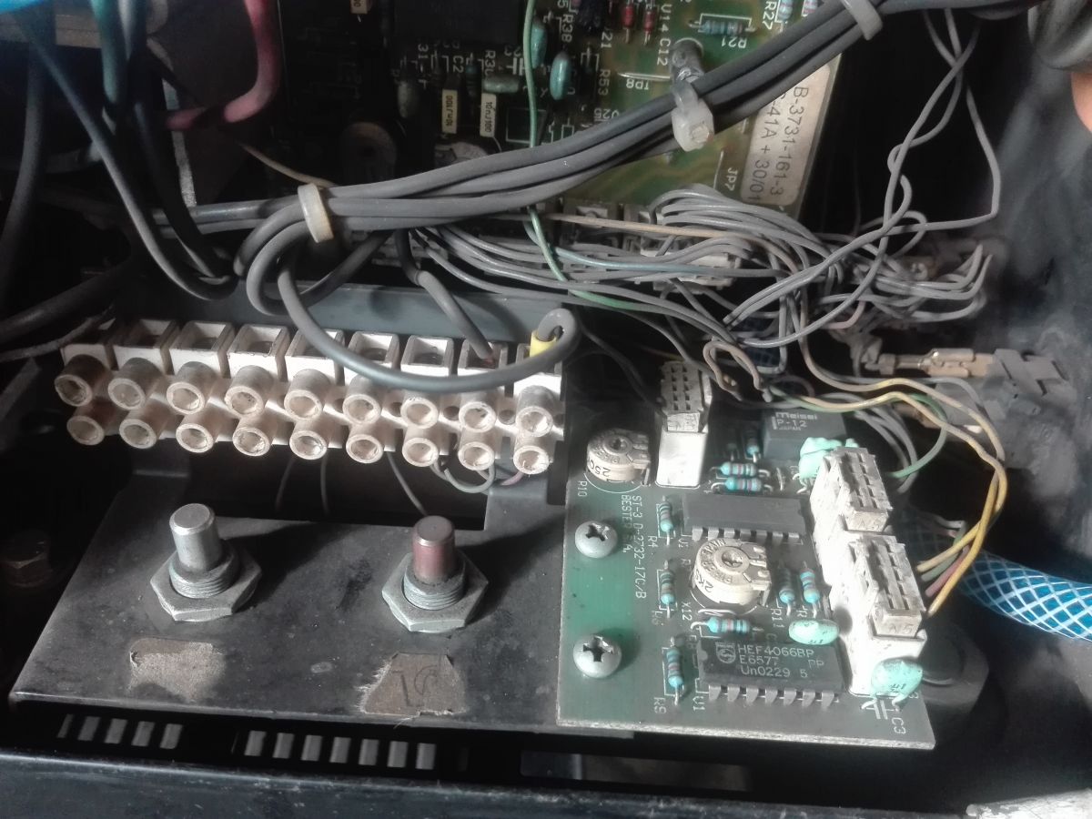

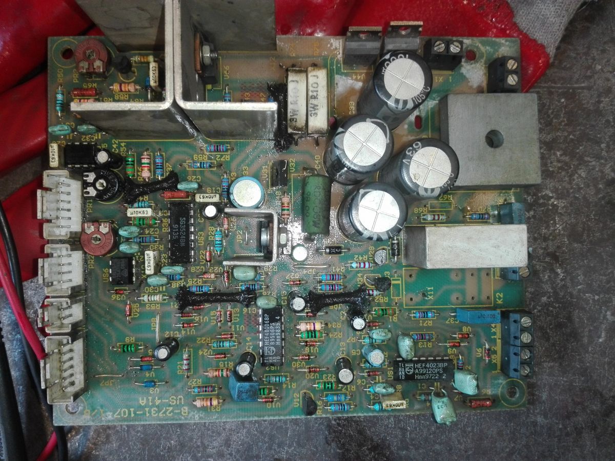

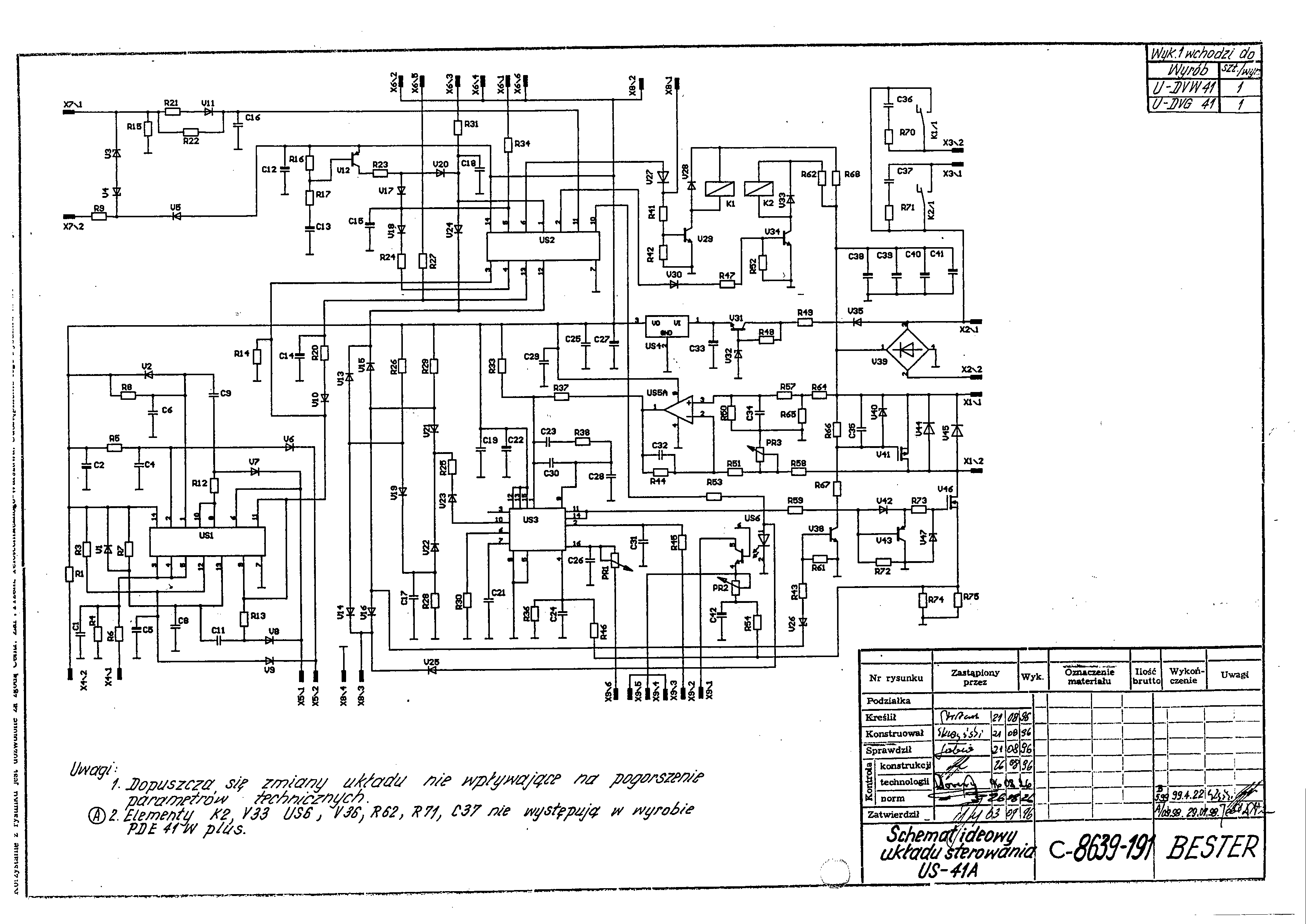

    Witam mam problem z płytą US41A Magster 400W Plus - podajnik drutu nie działa, silnik kręci niemrawo
    Silnik ma regulację prędkości na wciśnięciu przycisku od podawania drutu(tego na obudowie podajnika) ale jak wciskam przycisk z rączki spawalniczej to rolki od razu pracują z maksymalnymi obrotami I NIE MA regulacji obrotów Magster 400W Plus - podajnik drutu nie działa, silnik kręci niemrawo

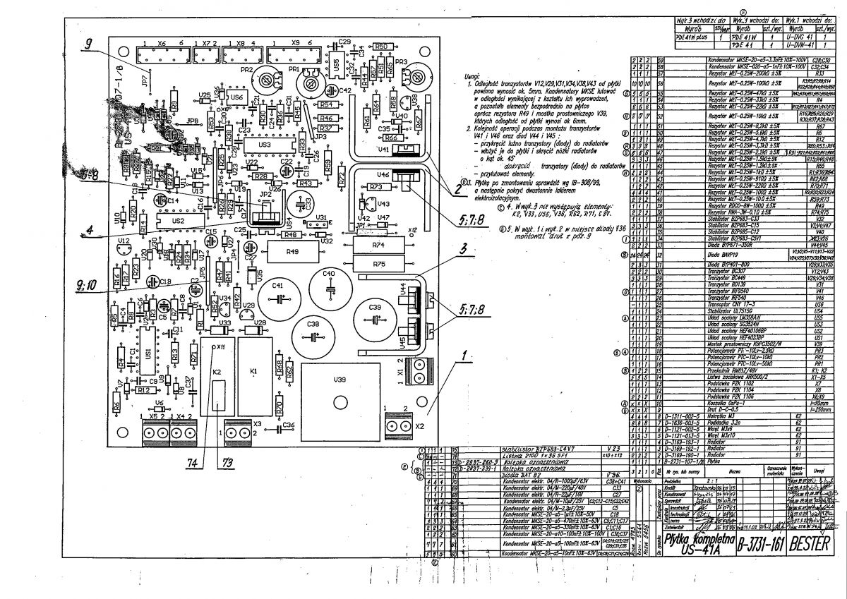

    Dałem już wszystko czego jeszcze kolega oczekuje :) Sam chciałbym jeszcze dokładny schemat podajnika z dodatkową płytką która odpowiada za automatyczną zmianę prędkości po przekręceniu dużych przełączników na źródle. Bo jest tam taka mała płytka a nie mam schematu jak to powinno być połączone:
    chodzi o tą na dole z prawej:

    Kurcze znalazłem chodziło mi o ten schemat był wyżej w pdf.ie kolegi Tylko że tam jest płyta S a ja szukam dla A no chyba że są zgodne tego nie wiem?
