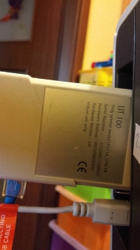

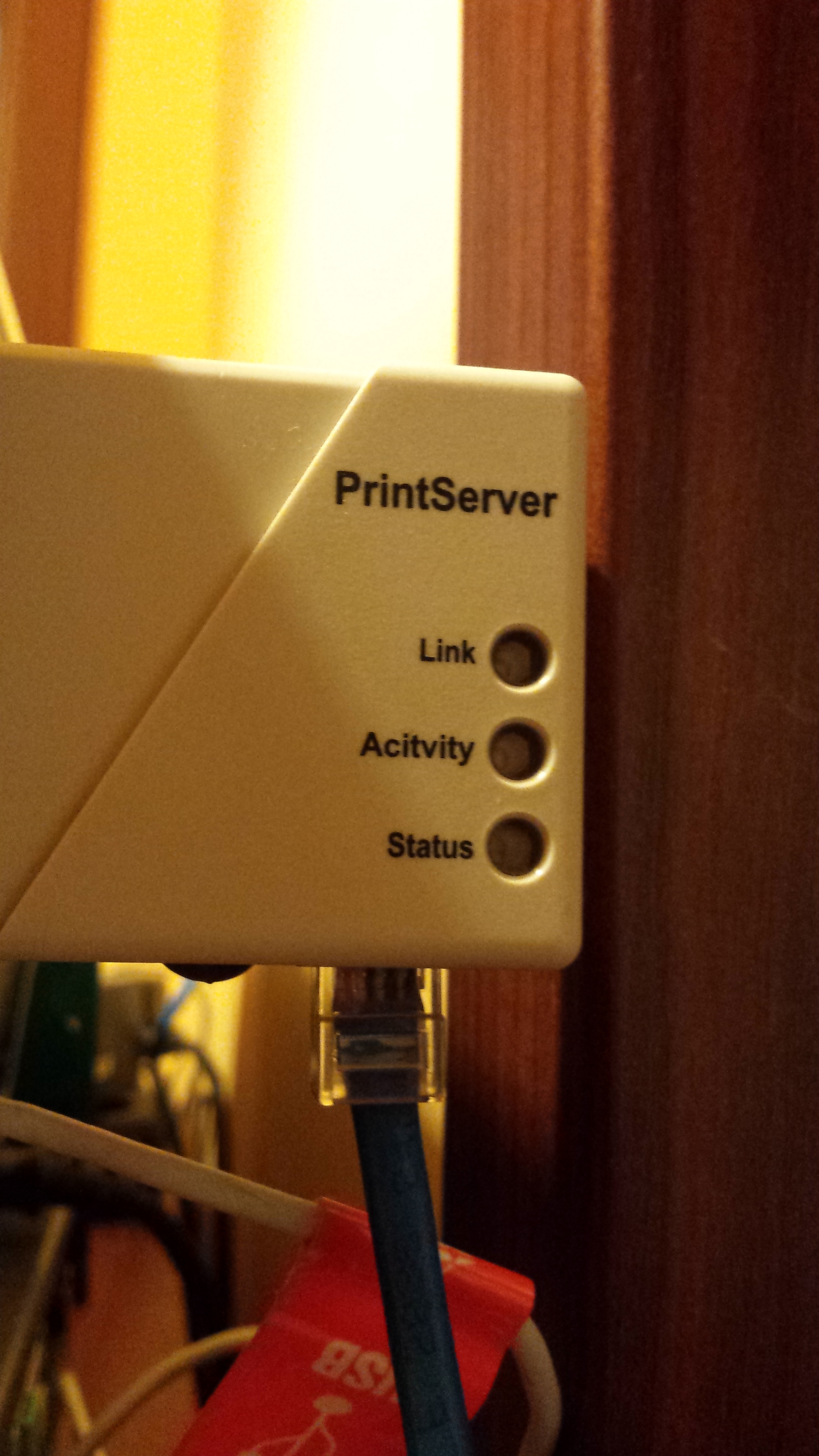

    Potrzebuję pomocy przy instalacji/konfiguracja print servera, który współpracuje z drukarką Kyocera FX-920. Drukarka działa po podłączeniu do USB. Sterowniki są zainstalowane. Po podłączeniu print servera do routera drukarka nie jest wykrywana przez router. Próbowałem ustawiać adres IP routera taki jak ma drukarka, ale dalej nie było widać urządzenia. W załączniku znajduje się wydruk testowy drukarki.
    że co ?
    czy drukarka ma port sieciowy RJ45 ?
    Print server konfiguracja IP
    ip adres: a.b.c.143 gdzie a.b.c.x to IP routera
    maska: taka jak w routerze
    reszta puste
    Czy po takich ustawieniach widać drukarke ?
    - z komputera możesz "ping a.b.c.143" ? odpowiada ?
    - czy po windowsem możesz dodać drukare z portem TCP i adresem drukarki ?

    Ustaw IP w komputerz ręcznie
    192.168.242.11 maska 255.255.252.0
    podłącz wprost komputer do printer servera
    ping 192.168.242.73
    działa ?
    http://192.168.242.73 działa ?

  • #6 16677524
    bogiebog
    Posty: 24793
    Pomógł: 2569
    Ocena: 1528
  • #7 16677525
    kanglol93
    Posty: 41
    Ocena: 2
    Działa. Tylko trzeba loginu i hasła. Standardowo admin nie wchodzi, jak w przypadku routera.
  • #8 16677537
    bogiebog
    Posty: 24793
    Pomógł: 2569
    Ocena: 1528
    Znajdź w dokumentacji servera jakie jest domyślne login/hasło.
    Jak nie działa to reset do fabrycznych ustawień (zwerifikuj że IP domyślne jest jak wyżej)
  • #9 17028071
    kanglol93
    Posty: 41
    Ocena: 2
    Reset do fabrycznych ustawień możliwy po wpisaniu hasła. Kupiłem nowy printserver za 25zł i wszystko działa.
