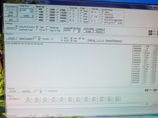

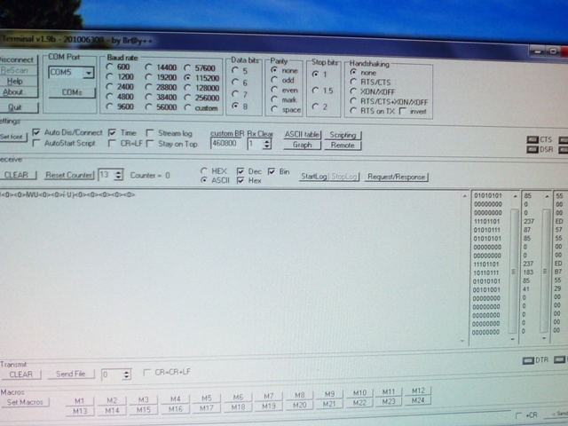

  • #11 16689401
    bodya1
    Poziom 8  
    Posty: 17
    Ocena: 4
    dziękuję bardzo!
    Wziąłem tе wsadu, nie wliczając, miga tylko dioda LED
    na pilocie zdalnego sterowania przytrzymał Р+ uruchomienie ,miga tylko dioda LED .
    próbował terminal 1.9b to jest na OBRAZKU.
    Nie wiem dobrze????
    kto może pomóc???
    Szukam wsadu pamieci do plyty. VESTEL LED TV MB70Szukam wsadu pamieci do plyty. VESTEL LED TV MB70
