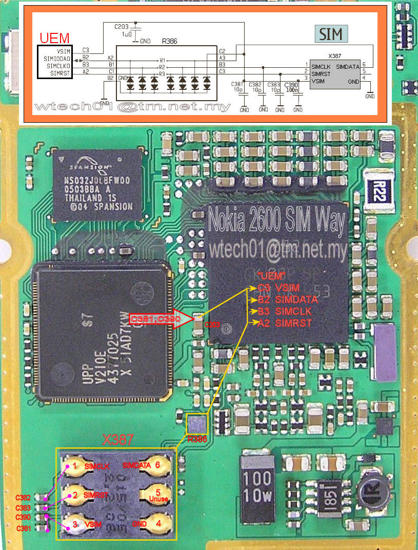

    Wpadł mi ręce telefonik nokia 2600, nie znam jego historii dlatego nie jestem w stanie stwierdzić co jest przyczyną tego że nie czyta kart sim, telefon nie nosi znamion upadku, zmieniłem mu sofcik ale zero rezultatu, ktoś zaproponował wykąpać go w wannie ultradzwiękowej, ale nie wiem czy nie stanie się to samo co z sagemem i telefon padnie do końca:cry:
    proszę o jakieś wskazówki co można z nim zrobić:D zeby zaczął działać.

    ok, ale ja jestem trochę początkujęcy :D w sprawach elektroniki, dlatego prośiłbym o przybliżenie tematu "podlut filtra sim" czyli lokalizacja na płycie i metoda jak to zrobić :D:D:D
  • #4 1709584
    pawel
    Spec od GSM
    Posty: 3337
    Pomógł: 451
    Ocena: 40
    2600 sim ways...
    • Nokia 2600 nie wykrywa karty SIM – co sprawdzić, jak naprawić czytnik SIM? 2600_sim.jpg (276.38 KB) Musisz być zalogowany, aby pobrać ten załącznik.

    dzięki :D a możesz mi powiedzieć co to jest na zdjęciu oznaczone "R385" bo właśnie przy tym elemencie po rozebraniu były jakby malutkie cząsteczki cyny, nie chodzi mi o te trzy styki, tylko że jakby ktoś tam grzebał :D

    ftb
    Poziom 35  
    Posty: 2217
    Pomógł: 315
    Ocena: 100
    to będzie długi post.
    no właśnie ..naprawić HW to nie to samo co ściągnąć simloca.W Sz-nie to już babcie klozetowe robią to za 5 zeta i to w czasie jak klijent załatwia potrzebę..tak to się zdewalułowało :D
    .No ale poważnie.Nie wiem czy masz jakieś pojęcie o elektronice (sądząc po Twoich postach chyba niewielkie) ale jak chcesz się zajmować naprawą telefonów to powinieneś zacząć od podstaw.Dowiesz się jak działa tranzystor,dioda,dioda zenera itd.Sprzęt można kupić ale wiedzę trzeba nabyć i to stosunkowo za niewielkie pieniądze jeśli poświęcisz odpowiednią ilość czasu i wysiłku.Na samych poradach daleko nie zajdziesz zwłaszcza jeśli ich nie będziesz rozumial.
    pawel zrobił Ci znakomity prezent ale trzeba go umieć wykorzystać.Tu karta sim potrzebuje 5pinów by zkomunikować sie z procesorem.Są to : minus zasilania - GND,plus zasilania-Vsim i DATA,CLK,RST.UEM to specjalizowany układ noki który wystepuje w nowszych fonach DC4.Pełni on wiele funkcji ale dla nas istotne jest że karta połączona jest do niego.No właśnie jeśli sim może być podłączona bezpośrednio do UEMa to po co jeszcze jakiś tam układzik po drodze.Układy scalone składają sie z tysiecy (a i milionów) elementów przełączających które składają się tranzystorów MOSfet. Takie tranzystory pobieraja b.mało prądu i posiadają dużą oporność wejściową.To powoduje że są szczególnie narażone na zniszczenie przez ładunki elektrostatyczne.Wystarczy dotknąć palcem jednego przewodu woltomierza o wysokiej rezystancji wewenętrznej (lub oscyloskopu) a zobaczymy że potrafi zgromadzić się w nas potencjał 100 i więcej volt.Dlatego serwis powinien mieć odpowiednie maty wolne od tych ładunkow i uziemiające branzolety.
    Wkladając kartę sim do telefonu nie mamy założonych branzolet i ładunki lelktrostatyczne mogły by uszkodzić UEMa dlatego wstawiono przed nim zabezpieczenie w postaci R386.Ten ukladzik zawiera w sobie 6 par przeciwstawnie połączonych ze sobą diod zenera.Zabezpieczają one (przez zwarcie do masy ładunku powyżej pewnego napięcia) trzy najbardziej zagrożone linie (zegar,date i reset).Pytanie do Ciebie dlaczego tak połaczono diody,po co są rezystory i nie zabezpieczono Vsim?
    Wnioski...jesli fon nie czyta karty to bardzo prawdopodobne jest że brak jest połączenia karty z UEMem.a to wskazuje w pierwszej kolejności na R386.Nawet sam pisałeś że tam coś było robione.Można podnieś ,przeczyścić i postawic ten ukladzik w ,,ciemno,, ale nie zawsze to daje dobre rezultaty.Jak chip jest uszkodzony to trzeba wymienić go na dobry.Mając zwykły miernik ,tą solucję oraz wiedząc choćby to co napisałem łatwo sprawdzic czy układ jest uszkodzony czy dobry i to w wiekszości przypadków bez lutowania.Wystarczy ustawić miernik na pomiar półprzewodników(symbol diody).Bardzo pomocnym staje się porównanie wskazań z telefonu dobrego i badanego. Oczywiście może okazać się że tu wszystko ok(raczej to R386) ale to wiedząc na pewno a nie ,,może to albo tamto,,wiadomo co robić dalej.

    Sorki ze rozgrzebuje troche temat ale mam dosc wazne spostrzezenie.
    Laska przyniosła mi do naprawy 2600 - nie widzi sima, powiedziała że telefon po upaku.
    Rozkreciłem płyta wyglądała idealnie. Miałem się brać za sprawdzanie wg schematu i zobaczyłem ze jeden pin od bateri na płycie jest wciśniety i nie ma styku do bat. wyciągnąłem go załączyłem i tel chodzi jak burza. w sumie taka pierdoła a może sprawić wiele kłopotów.

    piny od bateri nie mają wpływu na sim! W każdym prawie DC4 znjdziesz ten filtr .Oczywiście też w N3510.Jest to mały,kwadratowy chip wlutowany zazwyczaj obok czytnika karty sim.
    Można pomierzyć R przejścia trzech oporów(powinno być ok 100ohm) jak wylutujesz go.

    pewnie robiąc cos przy płycie zwarcie czy zimny lut się ,,naprawiło..nie wiadomo czy trwale czy może znowu wystąpi.Zły lub brak styku środkowego to raczej komunikat o nie ładowaniu lub local czy test mode.
